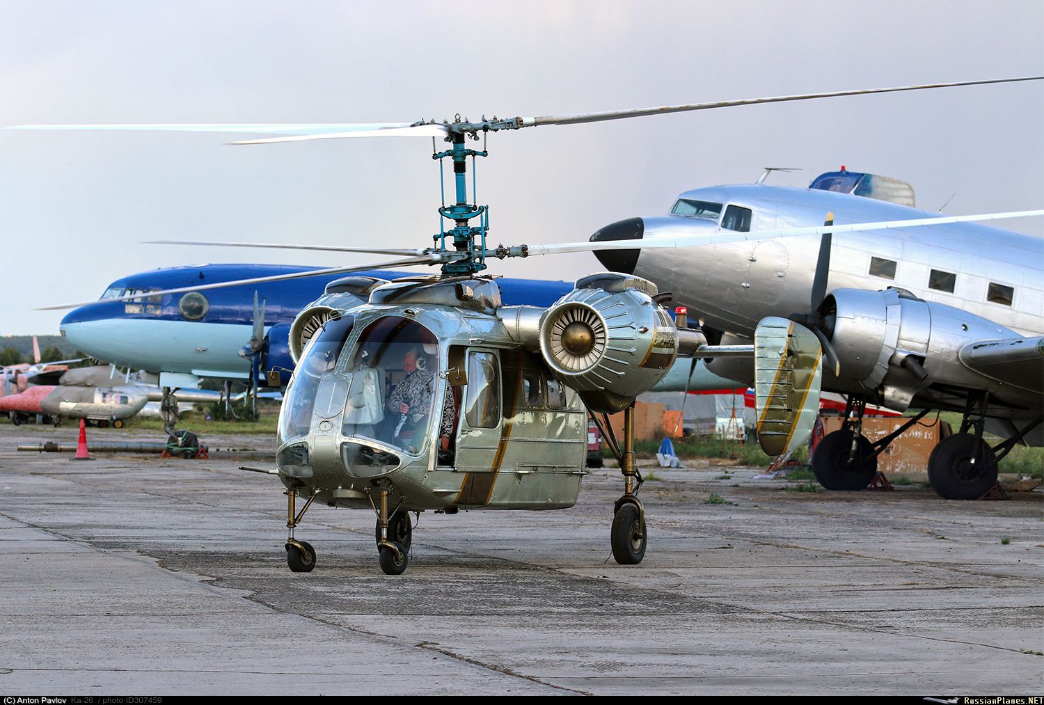

Fencer 2 Откуда Комсомольск-на-Амуре 6 Сен 2022 #1 Ка-26 (заводской № 7605318) в сентябре 2022 года облетали Фотография вертолёта · Камов · Ка-26 · (зав.н. 7605318) · частное ВС ✈ russianplanes.net ✈ наша авиация
Splice Летаю на чем придется! Откуда Саратов 6 Сен 2022 #2 Самый классный верт. Да еще и модульный. Ему бы движки нормальные...

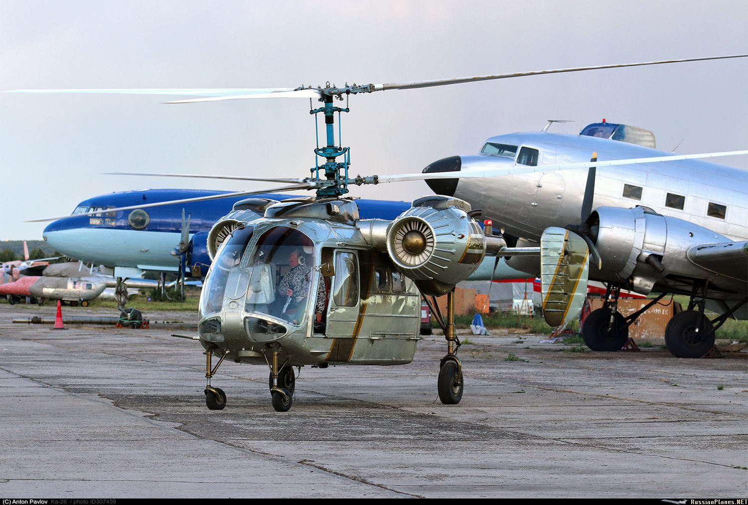

В Владимир КА 226 Откуда Москва 24 Дек 2022 #5 Fencer 2 сказал(а): Ка-26 (заводской № 7605318) в сентябре 2022 года облетали Фотография вертолёта · Камов · Ка-26 · (зав.н. 7605318) · частное ВС ✈ russianplanes.net ✈ наша авиация Посмотреть вложение 514695 Нажмите, чтобы раскрыть... Кто может сказать для чего служит упор взмаха именно упор взмаха ВНВ , а не центробежный упор с веса и взмаха
Aleksfomik ОТЛИЧНО! МЫ МИРНЫЕ ЛЮДИ, НО НАШ БРОНЕПОЕЗД... 24 Дек 2022 #6 Владимир КА 226 сказал(а): Кто может сказать для чего служит упор взмаха именно упор взмаха ВНВ , а не центробежный упор с веса и взмаха Нажмите, чтобы раскрыть... Ни в нижнем, ни в верхнем несущих винтах наличие упоров, которые ограничивали бы мах лопастей при полёте вертолёта в штатном режиме, не предусмотрено.
В Владимир КА 226 Откуда Москва 24 Дек 2022 #7 Ни в нижнем, ни в верхнем несущих винтах наличие упоров, которые ограничивали бы мах лопастей при полёте вертолёта в штатном режиме, не предусмотрено. Нажмите, чтобы раскрыть... На Миноге новый вертолёт КА на ВНВ поставили
Aleksfomik ОТЛИЧНО! МЫ МИРНЫЕ ЛЮДИ, НО НАШ БРОНЕПОЕЗД... 25 Дек 2022 #8 Осталось на этот девайс посмотреть... Показать сможете?
oleg51 Я люблю самолеты! Откуда Мурманская область 22 Июл 2023 #9 Возможно для того, чтобы при посадке на авторотации, в момент подрыва, лопасти вверх не убежали.
