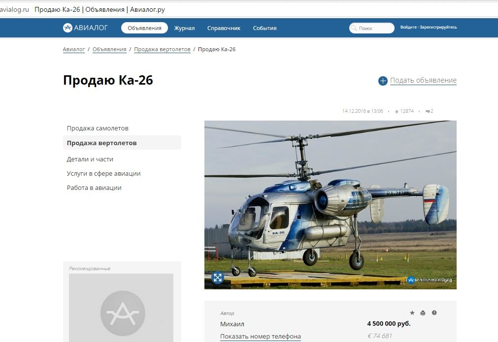

нужен совет а именно хотим купить ка-26 оформленный как еэвс с ресурсом и слг есть ли вообще такие?
ка 26 потому что будет эксплуатироваться там где есть только хороший 92 масло аэрошелл

Попробуем разобраться в Вашем вопросе:
Для этого читаем :
Приказ Минтранса РФ от 17 апреля 2003 г. N 118
"Об утверждении Федеральных авиационных правил "Положение о порядке допуска к эксплуатации единичных экземпляров воздушных судов авиации общего назначения"
Что такое ЕЭВС:
1. Единичный экземпляр воздушного судна авиации общего назначения, не имеющий и не имевший сертификата типа, не производимый ранее и в настоящее время серийно, изготовленный в количестве 1 - 3 экземпляров (далее - ЕЭВС), допускается к эксплуатации при наличии сертификата летной годности.
Т.е Ка-26 под этот приказ не подходит, но если Вы купите набор  (двигатели, колонку, фюзеляж, внесете какие либо отличительные изменения от типа,скажем снимете маячек ...и назавете его к примеру К-26 то уже шанс ЕСТЬ...
НО;
г) вертолеты и автожиры с максимальной взлетной массой не более 700 кг, с количеством людей на борту не более двух;
А у Вас 8 местная машина, впрочем снимаете кабину и вот она 2-х местная (то что надо)...
Но  очередное НО:
Как теперь умастыриться в 700 кг??? Даже убрав все ВСЕ не нужное для осуществления полета в ПМУ вряд ли Вам удасться  уменьшить вес менее 1500 кг..
  Но прецеденты были, как то встречал в Ростовской области один "Х?"-26 как ЕЭВС... Видимо есть лазейки... Вот о них и хотелось бы по говорить тут, если кто сведущий конечно поведает!!!
А так Ка-26 продаются в различной готовности к полетам от кит набора за 700 тыс руб до летающих 2 милл -3,5 милл до летающих и недавно проходящих ремонт 4,5 мил. руб. Нужно  только по гуглить..
