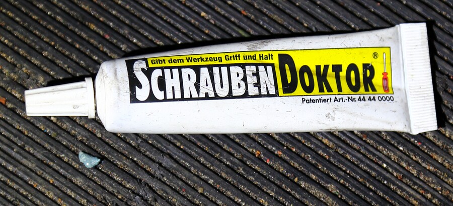

Для увеличения трения в шлице у нас есть специальная паста:
Судя по ощущениям, она состоит из мелкого абразивного порошка с каким-то жидким связующим.
Её наносим в шлиц винта, прижимаем хорошенько коловорот или трещотку, и пытаемся провернуть.
Обычно это получается гораздо лучше, чем без пасты.
Голубая капля слева ниже тюбика - это и есть немного той пасты.
Паста действительно хорошо помогает удержать инструмент в шлице.
Подобную пасту я нашёл у Liqui Moly - её артикул 3811. Там пишут, что она повышает трение впятеро.
Особенно эффективно использовать её совместно с битами, у которых есть насечки на рабочих поверхностях.

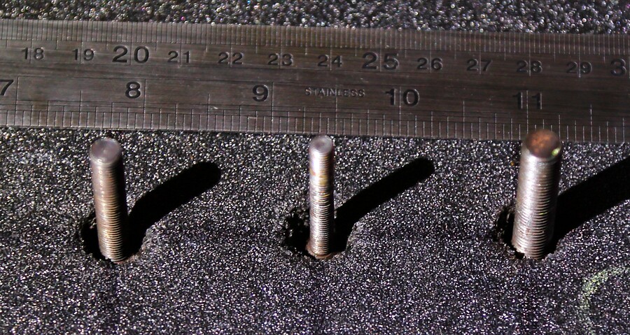

Если эти меры не помогают, и шлицы сорваны, то следующий шаг - это использование экстрактора.
В головке винта прямо по оси сверлится отверстие несколько меньшего диаметра, чем сам винт.
Затем вот таким воротком в это отверстие вворачивается экстрактор.
Он имеет левую резьбу с острыми гранями
При вращении воротка против часовой стрелки экстрактор вворачивается в отверстие и тянет винт на выкручивание.
Обычно это помогает его выкрутить достаточно быстро.
Для работы нужны хорошо заточенные свёрла по металлу и новые экстракторы - тогда проблем обычно не бывает.
Когда инструмент плохой, бывает, помогает керн.
