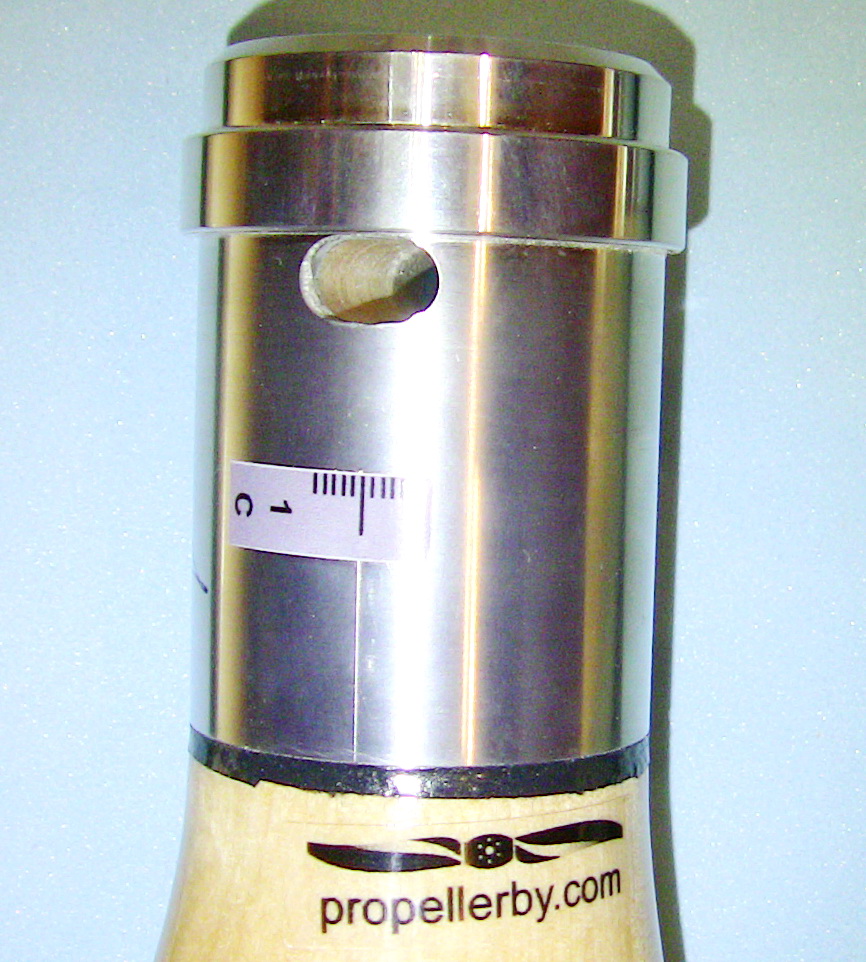

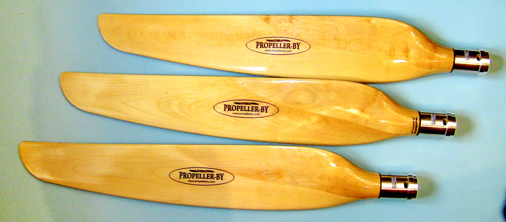

Странно как дерево выдерживает? Неужели там просто деревяшка круглая посажена на клей в металическую трубу? И только на этом держиться? Если это так просто зачем воопще делать моноблочные винты?
KAA
Ненавижу Солидворкс!
Вопрос в том, как долго выдерживает? Может это-экспериментальное изделие? ;)
Лет 80, как вклеивают деревянные лопасти в металлические стаканы, и проблемы возникали периодически, а у некоторых типов винтов хронически...
В нашей местности, только фрезерованная дюралевая втулка под эти лопасти обойдётся в 8...10 т.р., и ещё надо поискать, кто её сделает! А за эти деньги,некоторые изготовители сделают вам 2 неоклееннных красивых лакированных деревянных винта-моноблока!

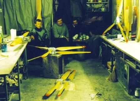

Вот, "дети подземелья" настрогали.
Технологически изготовление деревянных заготовок и изготовление лопастей получается проще. С качественной древесиной тоже - длина дрок меньше в два раза. Ступицы - как в пластиковых переставных винтах. Добавляются стаканы комля лопасти.
Нехорошее место - защита от влаги перехода от деревяшки к металлическому стакану. На фото, представленным ТС, вопрос решается нанесением на мест перехода резиноподобного герметика.

На первом фото,отверстие в стакане, видно что стакан имеет тонкую стенку, крупной резьбы там явно нет.
soldier
Самодельная авиация.
Возможно стакан внутри конический, а комель лопасти втсавлен и расклинен.
Именно это я и предполагал. Один из вариантов может быть таким: сначала изготовлен лонжерон, затем комель лопасти и стакан под конус - посадка, и затем склейка пера лопасти на лонжероне.

Умоляю вас...какой лонжерон!?
Эта фирма завсегда клеит заготовки из 2-3-х берёзовых досок, потом просто покрывает лаком и радует покупателей ценой и внешним видом.
Главное-не сомневаются!
На стакане (дюралевом над полагать) видна риска, чтобы лопнул не где попало! ;)
