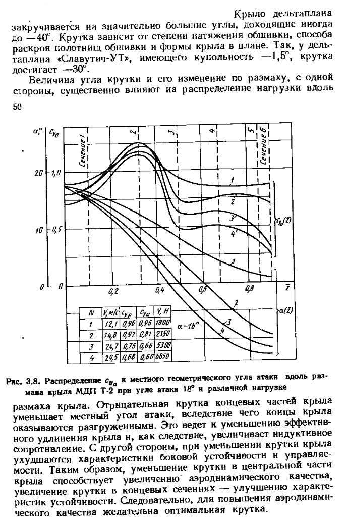

Открою секрет... Моё глубочайшее "заблуждение" состоит в том, что я глубоко убеждён в том, что концевые сечения ( "лопухи" ) крыла дельтаплана, ни при каких условиях ( перевёрнутый полёт - не в счёт ) не выходят на отрицательный угол обтекания .
глубина моего убеждения связана с многолетними наблюдениями за разными крыльями в полёте при различных маневрах и при различных регулировках крыльев. А так же после проведения нескольких простых и безопасных экспериментов, которые не оставляют разночтений в результате.
Каждый любознательный, так сказать, "начинающий аэродинамик" может легко повторить эти эксперименты... Достаточно просто привязать к хвостикам концевых лат тонкие полоски длиной 0,5 - 0,8 м. ( Подойдёт старая магнитофонная лента )
Ваше глубочайшее заблуждение: состоит в том, что концевые сечения ( "лопухи" ) крыла дельтаплана, ни при каких условиях ( перевёрнутый полёт - не в счёт ) не выходят на отрицательный угол обтекания .
Выдержка из книги И.А.Азарьева "Практическая аэродинамика дельтаплана".

Ключевое слово: " ...не выходят на отрицательный угол обтекания". Здесь про крутку ничего не говорится...
Следует различать понятия: "крутка" и "угол атаки"
Из приведённого текста следует аналогичное содержание. Перечитайте внимательно: "Отрицательная крутка концевых частей крыла уменьшает местный угол атаки, вследствие чего концы крыла оказываются разгруженными".
- "концевые части крыла" -
это и есть, так называемые, "лопухи".
- "Отрицательная крутка концевых частей.." - это уменьшение угла атаки участка крыла ( не одно и то же, что отрицательные углы атаки ).
- "...концы крыла оказываются разгруженными" -
это не означает изменение знака ( направления действия ) полной аэродинамической силы, а означает уменьшение нагрузки, сравнительно с частями крыла, имеющими углы атаки как у корневых ( центральных ) участков крыла.

Влияние изменения формы крыла под нагрузкой Вы найдёте а стр. 51-53 "Практическая аэродинамика дельтаплана"
