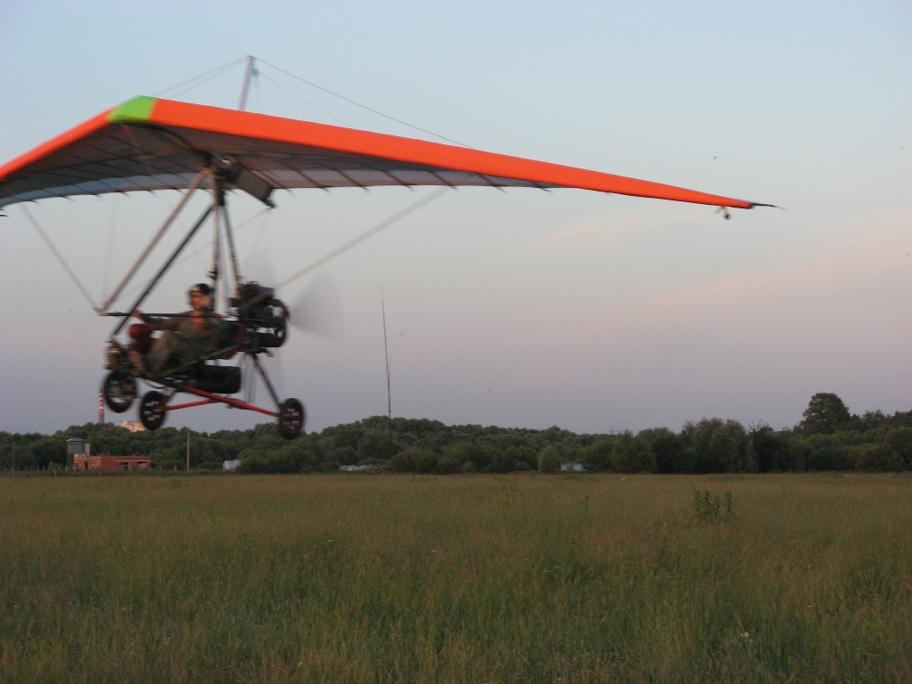

Немного поразмыслив, пришли к мнению, что бок. труба оказалась чрезмерно жесткой, вопреки ожиданиям. Участок от бок. узла к носу был 60 мм, заменил на 55, оставив в бок. узле рессору 60*1,5 длиной 1200 мм. Консоль свел на 48*1.5 вместо 51.7.Дело в том, что очень сложно оказалось найти комтромис между боковой дугой и натяжением задней кромки(а соответственно поднятием лопухов) . Перешивать парус очень не хотелось, а каркас -2 дня работы.  Что получилось, а сомнений в этом нет, позже отпишусь.

Вчера, наконец-то, облетал крылышко с новыми боковыми трубами. Результат таков.Раскачки на разных скорстных режимах не наблюдалось. В блансире 75-77 км/ч. Скрость снижения с брошеной ручкой уверенно 2. Обороты в горизонте 4600-4700(Р503). Скорпдъемность под 4(1 пилот). В целом могу сказать то, что хотели получили. Большое спасибо Сергею Дробышеву за подсказку придать S-образность 4-м корневым латам, а также Владимру Мысенко с которым общались на протяжении всей настройки крыла.

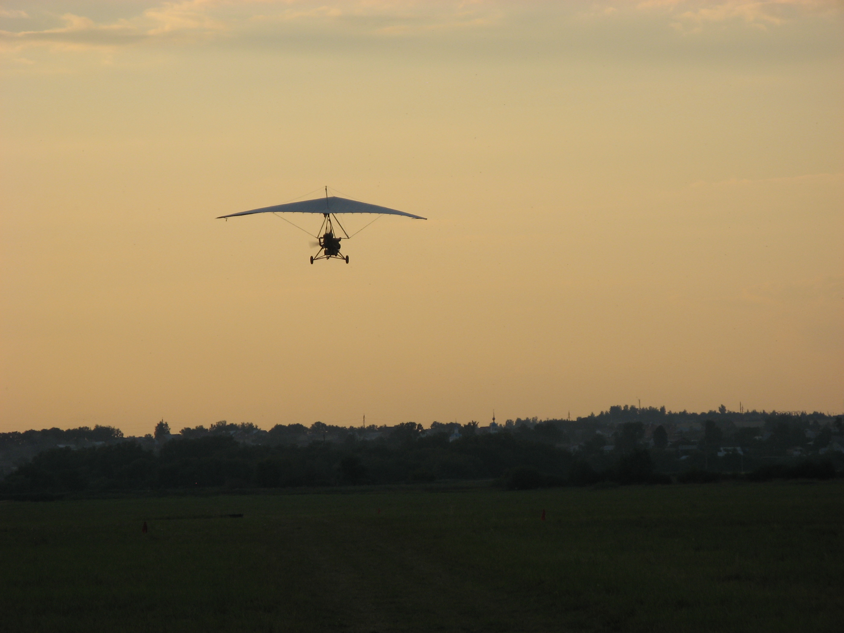

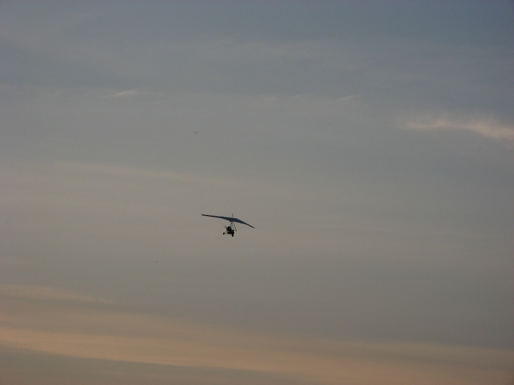

А что интересует? Крайний раз летал на новом крыле 18 февраля на лыжах. Успел застать последний снег, да и то , чтобы проехать до поля не расцарапав лыж, пришлось потрудиться лопатой. Ставить камеру уже просто не было сил.
Да и  некоторые изменения в настройках внешне почти не заметны на глаз со стороны.
При всём том крыло получилось довольно скоростным. При взятии ручки на 5-6 см скорость увеличивает до 100.Никаких внешних ощущений увеличения скорости не было, только приборы. Термичку проскакивало без ковыряний. Обратил внимание на довольно длинный экран на посадке.

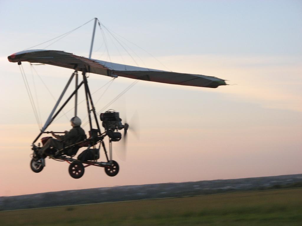

Хотя если интересно еще пара фото прошлого лета.
otto
Я умею их готовить (самолеты!)
Вот это тот самый "параметр", который интересует многих...
А это говорит о неплохом качестве крыла. Интересна скорость сваливания. Она же минимальная посадочная.

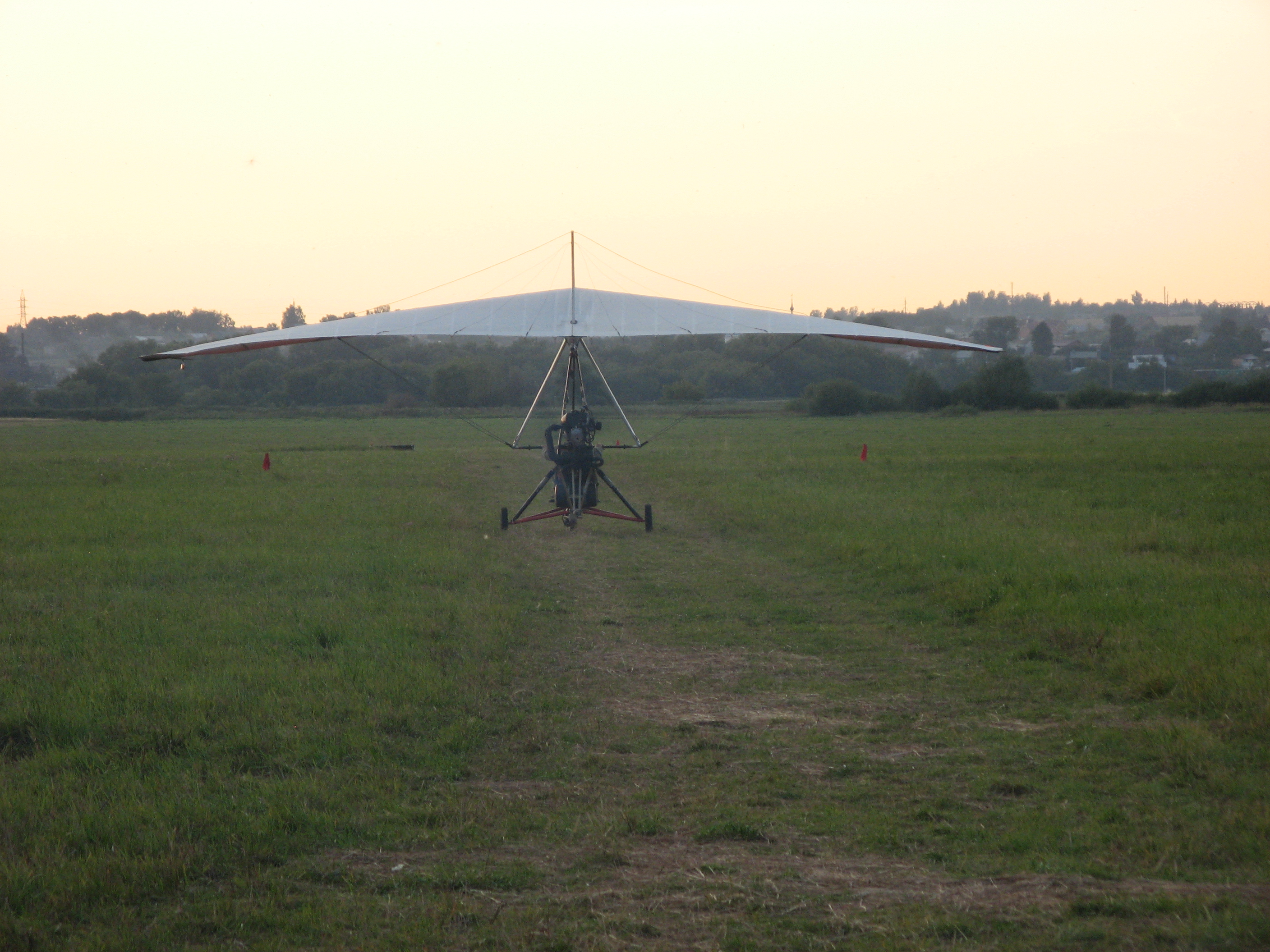

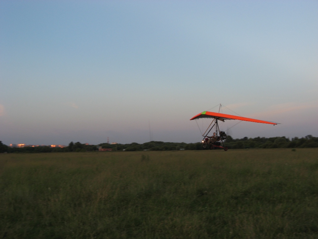

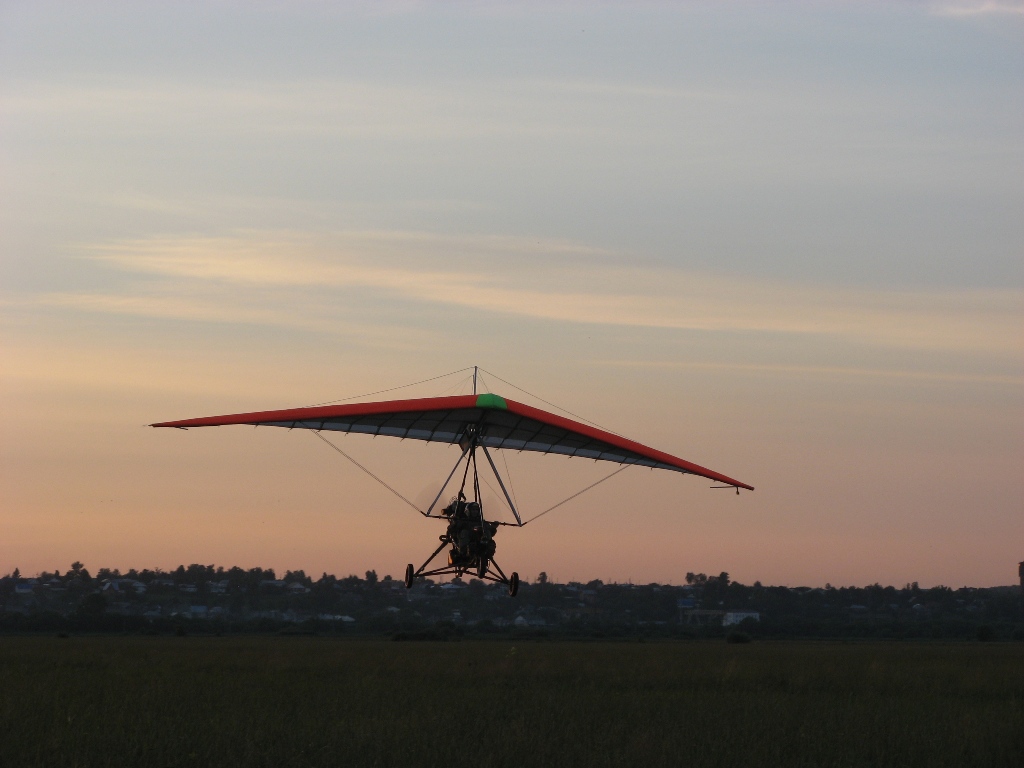

На очередном облете.
Scooter
Эй, рождённые ползать! Освободите взлётную полосу!
Спасибо. Но к сожалению не все так гладко. После очередных раздумий внесли очередные изменения, ушили дугу по передней кромке на 35 мм. Только что вернулся с облета. Наконец парус встал как надо. На прежних фото этого не видно.
Можно констатировать, что приблизились к желаемому. Не исключаю, что что-нибудь еще изиеним.

Продолжаю причесывать. Присутствовал правый крен. Оказалась проблема в разности изгиба боковых труб. После проведенных работ крен исчез. Облет
Каким образом ровняли разность изгиба?  :eek:
Компенсированием аэродинамики?
