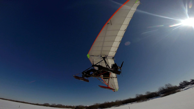

Да нет, чисто ракурс такой. Во всех режимах лопух существенно поднят над АПУ.
Зацепы, если они возможны, правоцируются очень "веселыми" метеоусловиями.

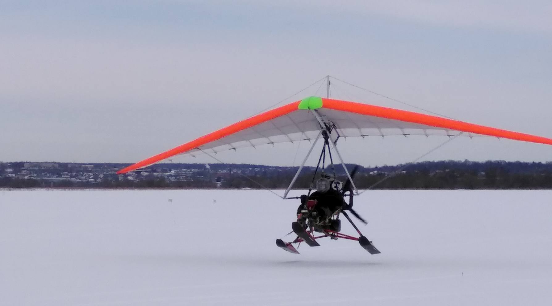

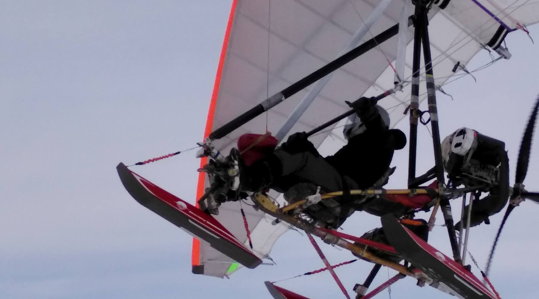

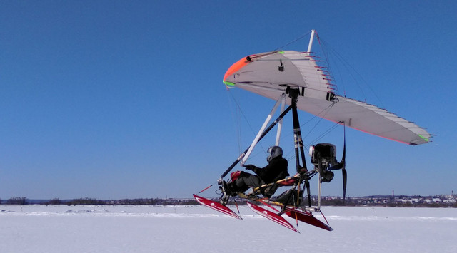

Всю зиму просидели в гнезде, а в марте все ж осмелились вылететь. А удовольствия выше крыши.
Scooter
Эй, рождённые ползать! Освободите взлётную полосу!
Вчера улетались. Сегодня как под наркозом.

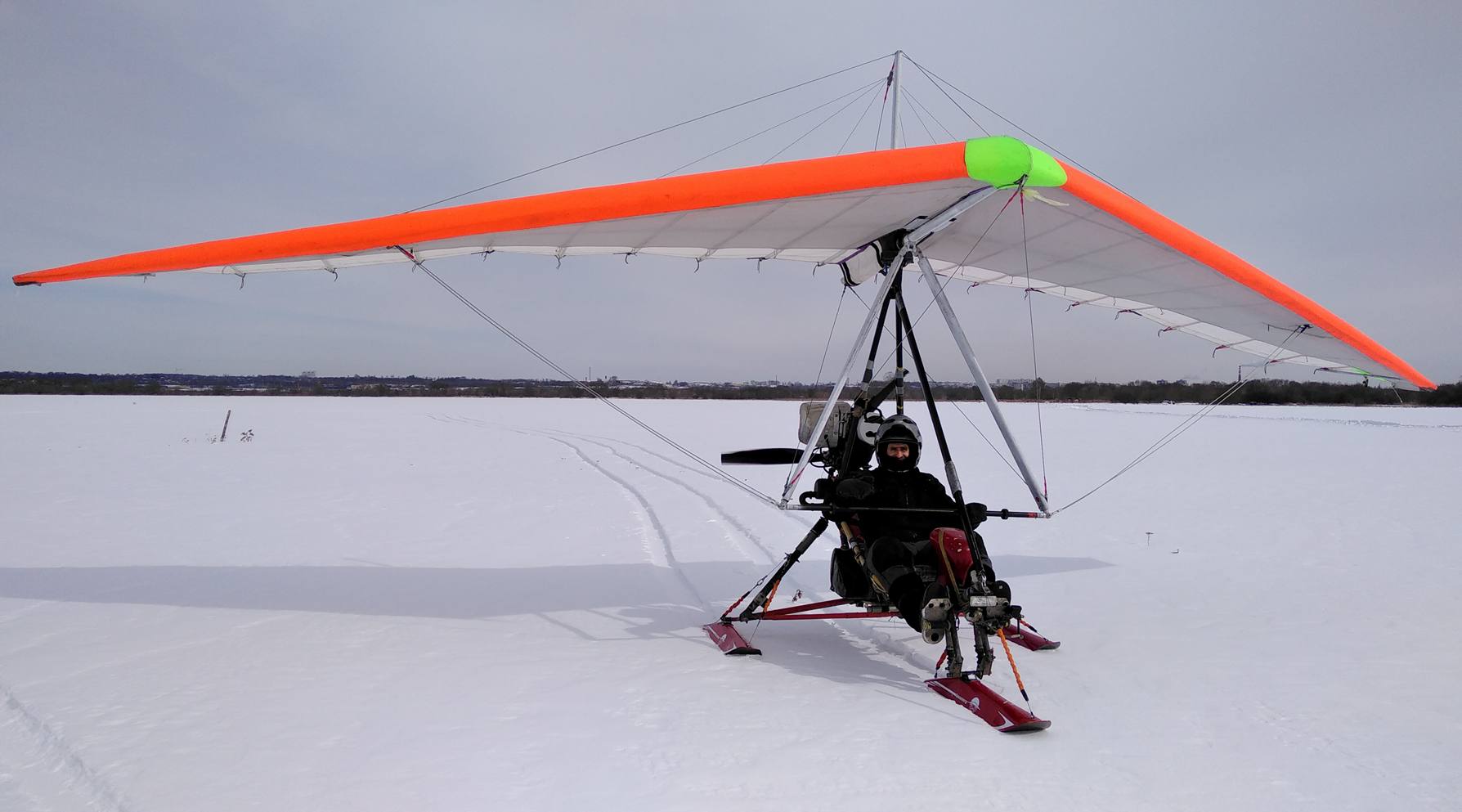

Продолжение следует. Следующим будет нанчик.
Александр1970

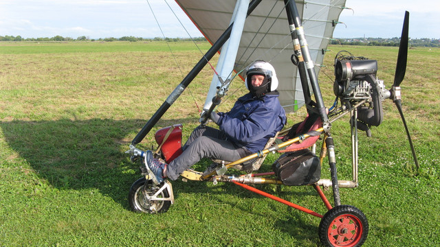

Может нанчик на 220 кг.? На подвесе.  Что-то типа макси-фокс-т или микро небо-18, с открытой поперечино, что бы вес крыла был кг.35-37.под легкую тележку с рмз-500,р-503. Лично мне волокать 50-килограммовое начинает надоедать , а 2 цилиндра менять на парамоторную одностволку я как-то не готов.
Scooter
Задача уложиться в 115 кг, но и это только половина. Хочу сделать крыло с хорошим качеством , что бы можно было бы по термичке пошалить.  В тоже время привлекает простотой сборки крылышко с открытой поперечкой. Может осилю и то и другое, если пупок не развяжется и денег хватит.
sun
Как не совершенствуй крыло, остается телега, которая дает львиную долю общего сопротивления и убивает качество самого совершенного крыла. Идеально было бы вообще избавиться от телеги... и изобрести мотоподвеску :о)

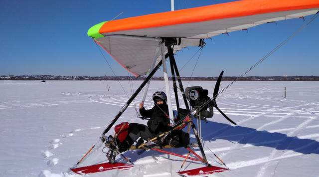

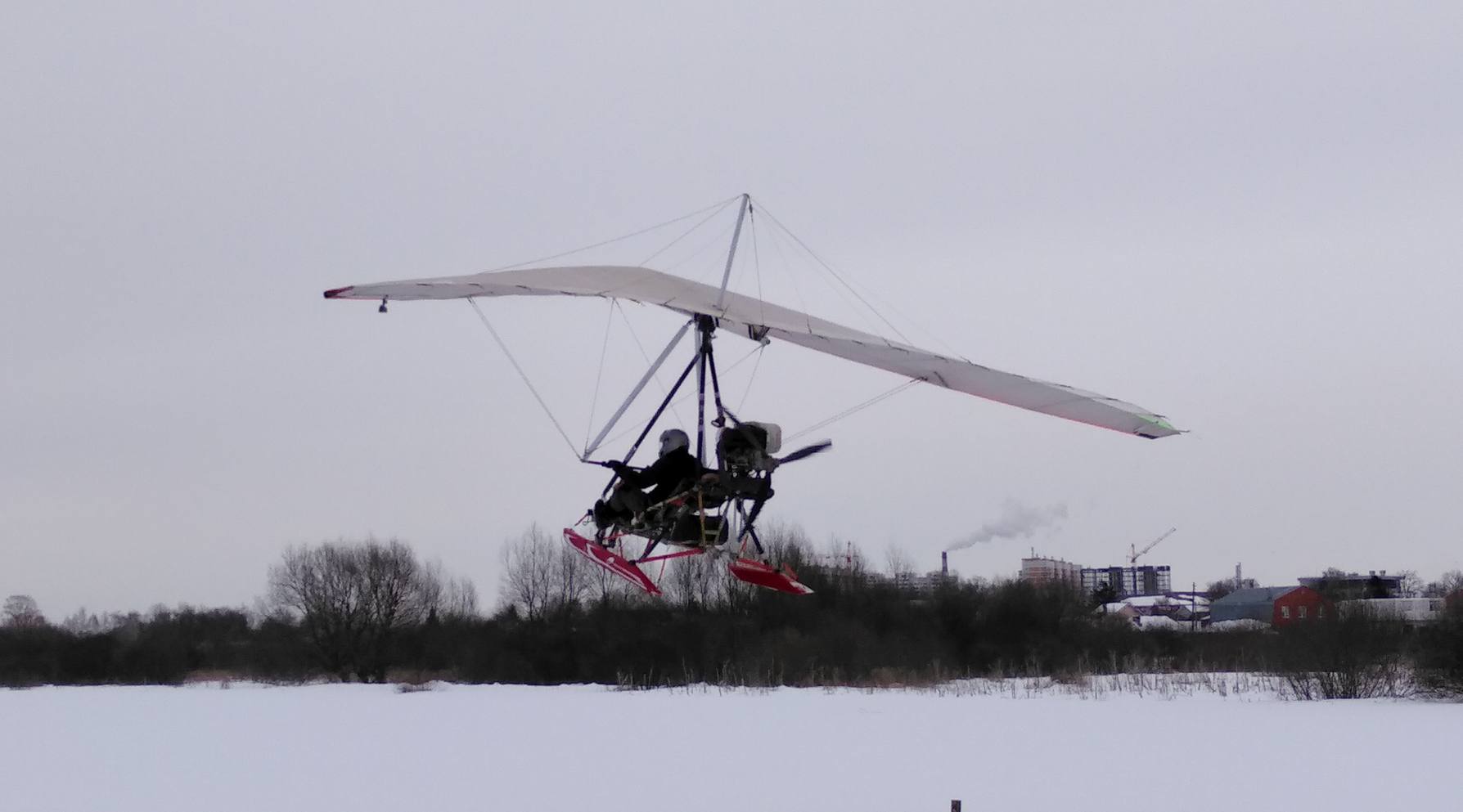

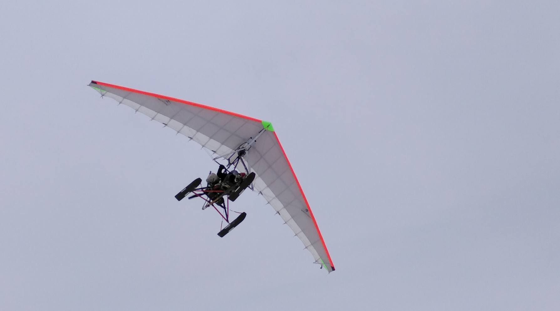

Фины проездом из под Мценска. Полетали по утру.
upload photo
tuliak
Я люблю летать на всем что имеет подъемную силу
Тула
Полетал и я на этом крыле. Был впечатлён лёгкой управляемостью, крыло не требует каких то предварительных усилий для ввода и вывода в виражах. Но очень напоминает в работе по тангажу ТЛку, так же достаточно интенсивно набирает скорость с потерей высоты. Хорошо летит на экране.
В целом крыло получилось очень интересным с большими возможностями но не для начального обучения, хотя достаточно дружелюбное. :)
