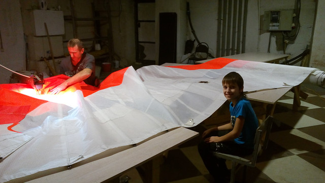

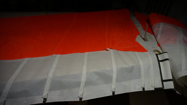

Попытаюсь оправдаться.
Ручку и правда можно было бы подвинуть на пилота, но не более 5 см.  Зажав до пупка, крыло позволяло разогнать его до 140, при этом усилие пропорционально возрастает без провалов. При отдаче до пилона оказывается практически очень близко к срыву( появляются толчки). Поэтому не стал трогать.
Но и это уже история. Крыло адаптирую под круиз. С его пустой массой 250 кг ему это как раз по плечу. Трапецию уже подрезал, да и продольные троса практически уже переделал. Как закончу выложу.

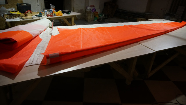

Слетали в Калинаево. Все как то не находилось времени смонтировать. Первое серьезное испытание для крыла.
Володя, эти толчки происходят от начинающихся срывов в области носового узла. По-видимому следовало сделать чуть побольше толщину профилей здесь и чуть сместить их максимумы вперёд.
Хорошо, когда с одним пилотом толчки не происходят, а крыло просто летит близко ко второму режиму или во втором режиме. При этом толчки появятся при полностью загруженном аппарате. Так происходит на нашем аппарате с Мэвериком-2.
Scooter
Эй, рождённые ползать! Освободите взлётную полосу!
Профиль достаточно высокий, я бы сказал, что очень. А толчки это лишь начало срыва, или точнее не по всей поверхности. При упертой в пилон ручке это вполне нормально.
Профи на тяжелой телеге вообще не предупреждает. При отдаче сразу валится набок. Видимо играет роль размер лопуха.
mdp-shnik
Это плохо. Крыло должно опускать нос, а не валиться.
Володя, а какая у тебя минимальная скорость с одним пилотом? Какая площадь крыла? Какой полётный вес с одним пилотом? Это всё основные параметры аппарата.

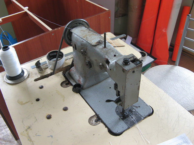

Точно такой же швейной машинкой когда то давно сшил два крыла старой марки - "Тайфун" и один купол валяется дома может кому надо ...? ;)

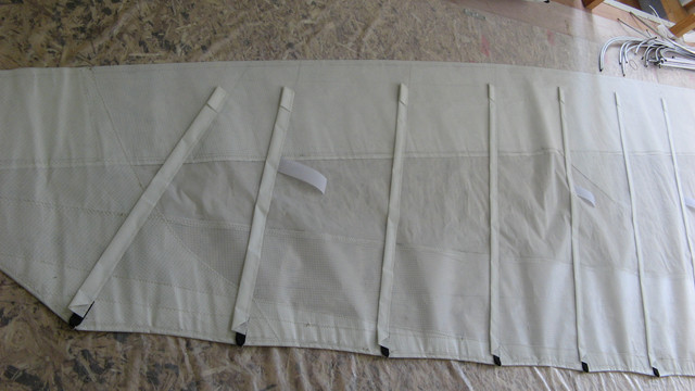

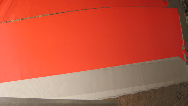

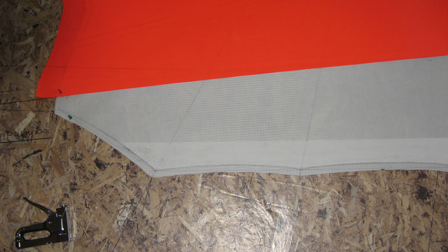

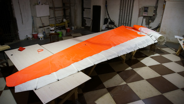

а чего затеяли? какие проектные параметры?
Ну значится так. Изначально была идея придумать крыло с хорошим качеством. За основу был взят чешский Fit 12.7. Чехи на нем заняли первое место на чемпионате одноместников в Испании в 1996 г. Площадь 12.7 кв. м. Размах 9.6 м. Угол при вершине 130 гр..Планирую сделать под под полетный вес 180 -230 кг.
Володя, 130 град - это фанатизм. Выше ты пишешь, что при управлении по тангажу усилия изменяются равномерно, без провалов. Но этого не достаточно. Важно чему равно максимальное усилие. Крыло с углом 130 град. может иметь не достаточный запас устойчивости по тангажу и по курсу. Его будет не просто облетать и отрегулировать.
Scooter
Вадим Васильевич, я не первопроходец.
А как достаточно?
Я написал прямо пропорционально. Думаю это не надо физмату объяснять что это такое?
