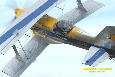

нашел фотку, что это?
graysparrow летать... Откуда Москва 4 Дек 2007 #1 нашел фотку, что это? Вложения pow3s.jpg 21,6 КБ Просмотры: 181
M m-r Gray Jr молодой конструктор Откуда Таганрог 14 Янв 2008 #4 Деформации - потеря устойчивости обшивки. Что её все так бояться? В авиации работа материала после потери устойчивости - это нормально.
