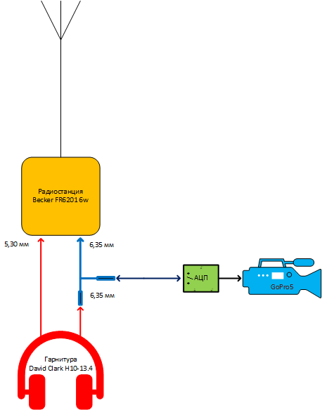

Собственно, вопоос как подключить камеру Gopro + гернитуру DevidCklark + радио Becker?
Поиск в инете и алиэкспрессе результатов не дал.
Предложите варианты, желательно ссылки на покупные...

Ну если смотрите алиэкспресс, то ответ такой:
1. аналоговый вход для GoPro https://aliexpress.ru/item/4000296106552.html
2. разветвитель в интерком https://aliexpress.ru/item/32945156189.html
3. кабель, чтобы все это соединить вместе https://aliexpress.ru/item/32864394715.html

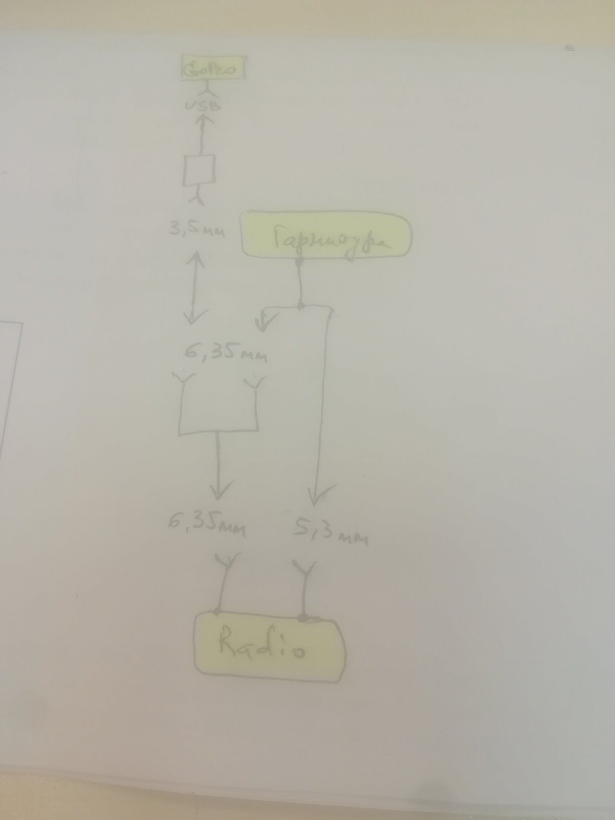

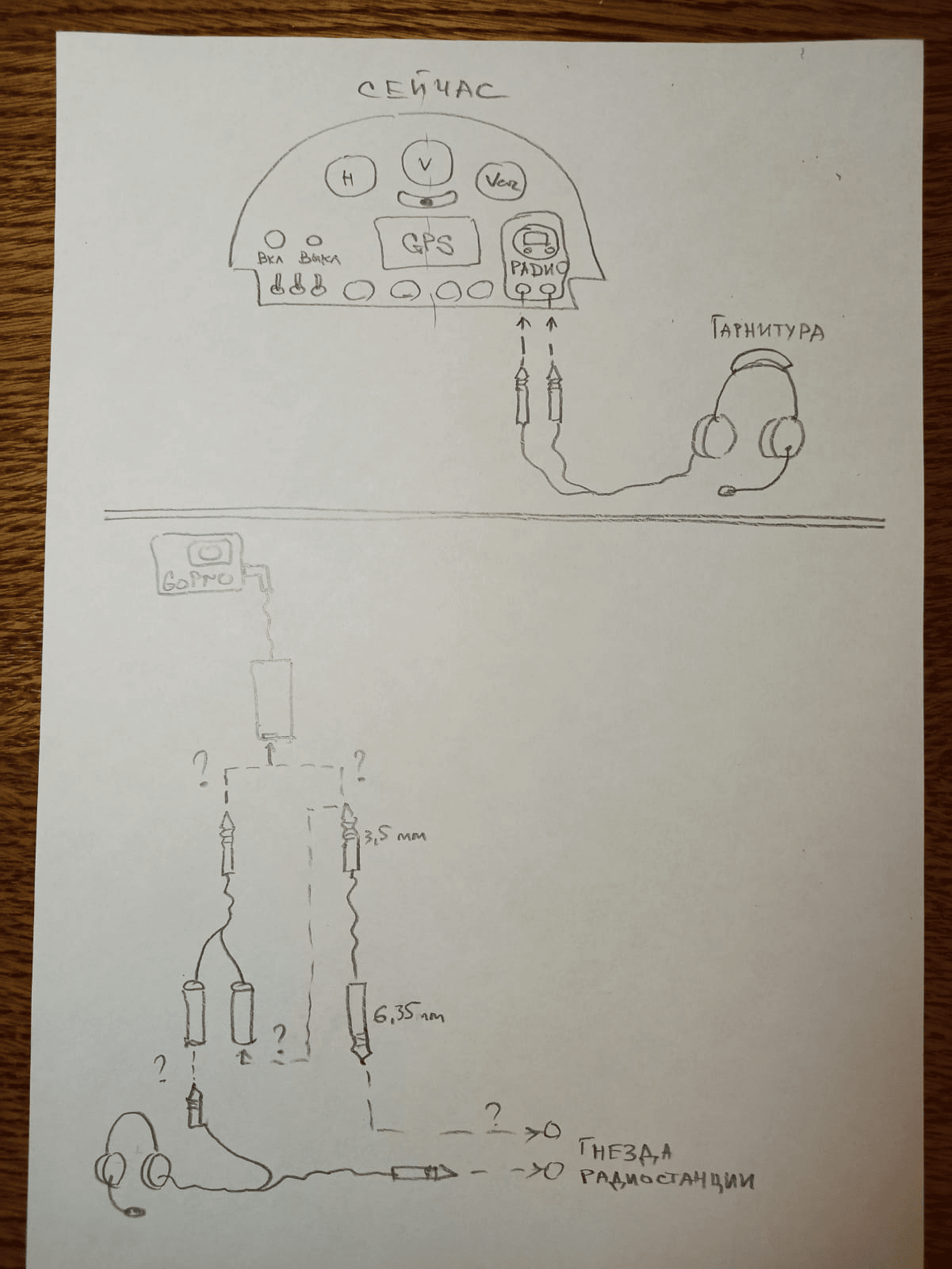

Спасибо большое!
Все равно непонятно, если вас не затруднит развейте мысль...
Поправка к первоначальному условию: самолет одноместный, классический металлический низкоплан, интеркома как такового нет. Есть радиостанция Бэйкер и два гнезда под штекеры гарнитуры Девид-Кларк. Все, и Gopro отдельно.
Первая ссылка понятна, а вторая и третья уже не понятны, куда и как...
Буду прзнателен если поделитесь схемкой в карандаше.
