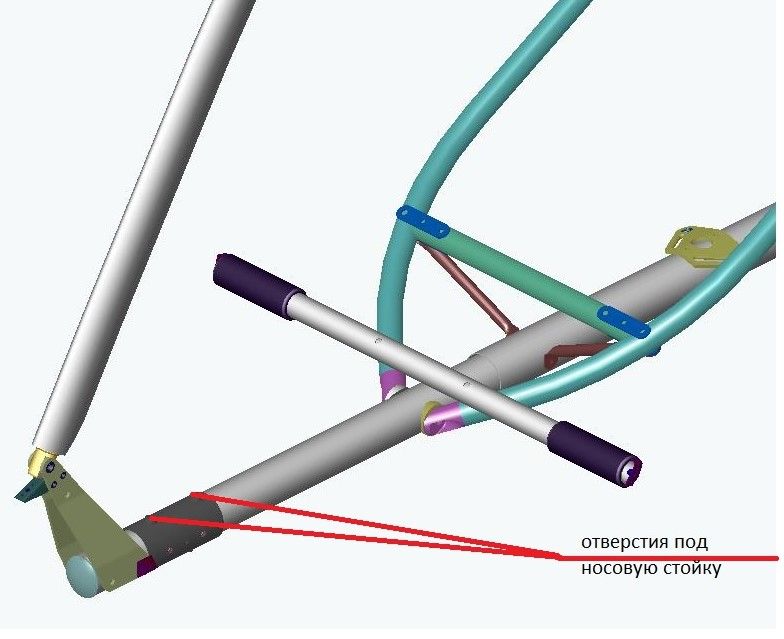

как подогнать педали для низкорослого пилота

Проблема реальная.У меня друг небольшого роста летает на Як-18т,на Скае до педалей не достает,так как сиденье пилота не регулируется

Просверлить новое отверстие в передней балке и переставить носовую стойку с педалями поближе. Например на телеге Р-16 эти отверстия уже заложены. См.рис.

Это если дельталёт свой, то сдвигать педали, а если чужой или инструкторский подушка за спиной помогает.
Летаем с подушками и всё нормально.
otto
Я умею их готовить (самолеты!)
Два крайних предложенных варианта имеют место. Например: С.Капанина на Су-26 кучу чехлов и подушек под спину подкладывала. На дельте все же разумнее сделать выдвигающиеся педали. Конструкция не так уж сложна.
