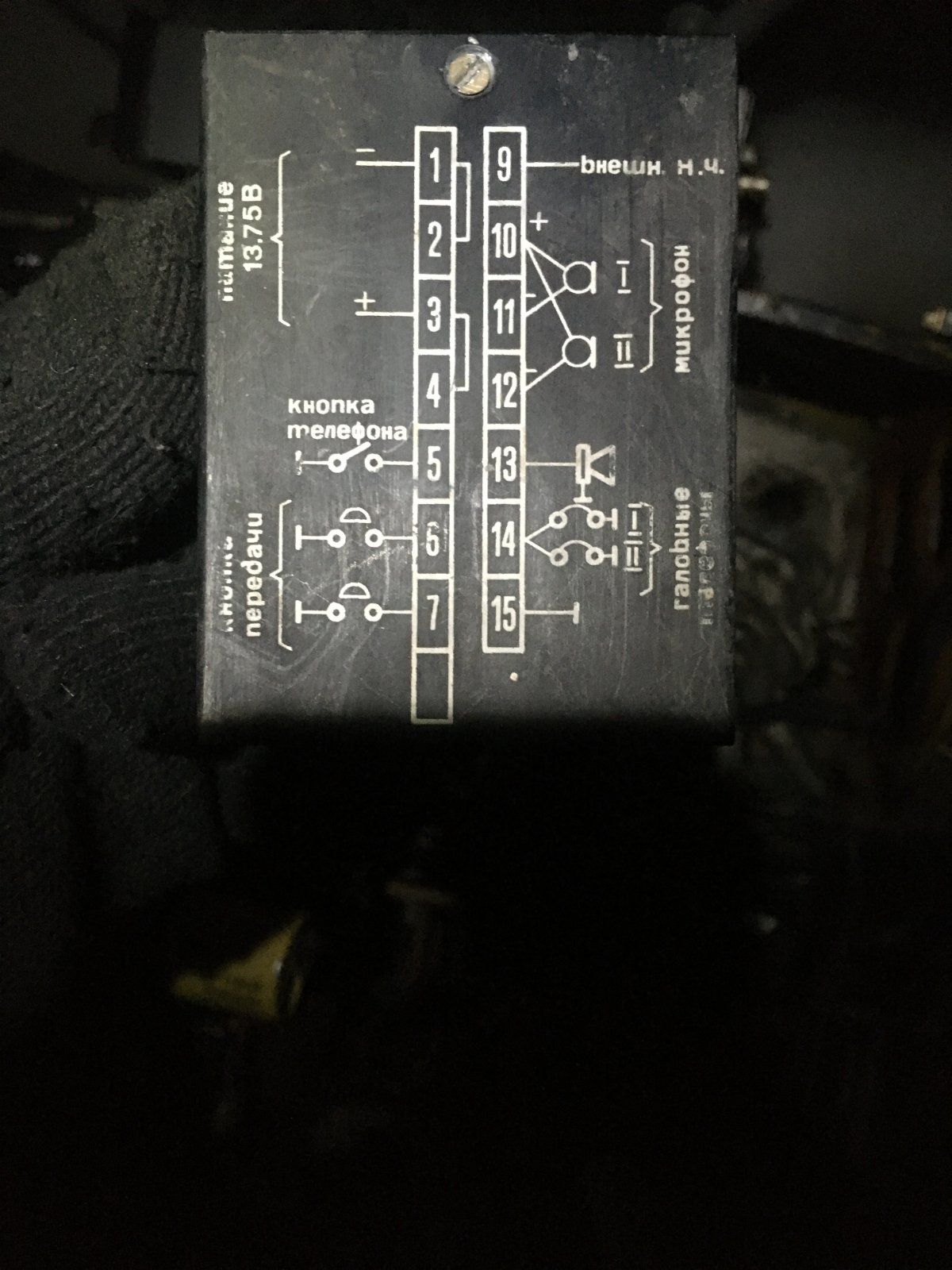

Всем привет. Имеется Вильга (после 81 года выпуска). Установлен БРИЗ (версия с встроенным пультом) и Бортовой телефон (названия нет, фото позже выложу, но что то стандартное). От этого бортового телефона есть клеммная колодка, и в ней значит такая замута: есть подключенные котакты + и - микрофонов (два ГСШ18), а так же есть общий провод для динамиков, а вот второй конец от каждого ГСШ туда не идет (хотя на схеме этой колодке второй конец ГСШ подключается к 13 клемме). Если прозванивать с желудей каждого ГСШ, то видно, что этот самый второй контакт , через сопротивление (около 2 ком) подходит к клемме 13. НО! при отключениии разъема от БРИЗА, теряется контакт вообще. Как это должно подключаться в итоге, может кто подскаже?..... (СПУ хочу - не могу)
Колодка бортового телефона
