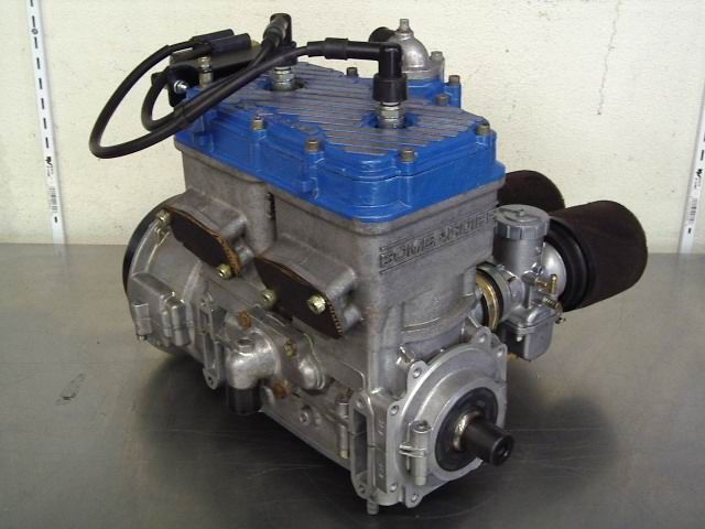

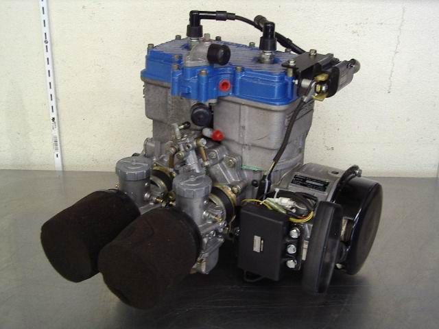

Добрый день форумчани.

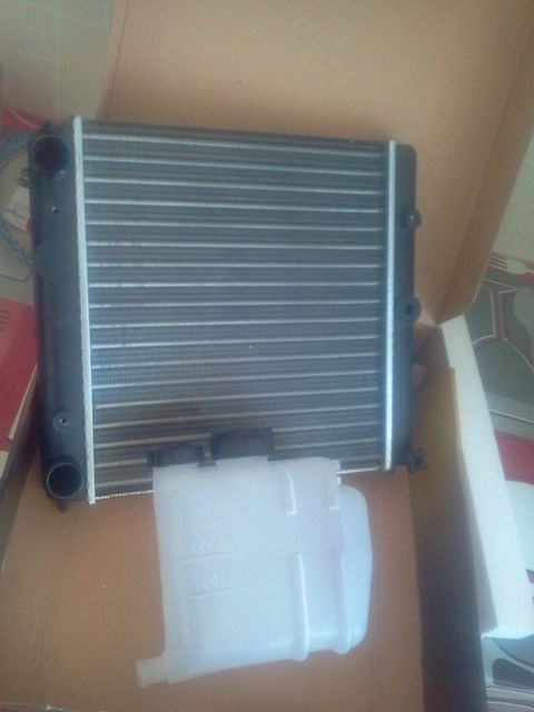

Вот купил на паратрайк вот такой двигатель, заказал в Авиагамме редуктор тип В 2.58 и выхлопную систему. Скоро пришлют. Но родные радиаторы уж оч. дорогие купил радиатор от "Оки" и расширительный бачок от жигулей.
Вопрос как правильно подсоединить охлаждение если учитывать что радиатор будет стоять снизу двигателя под моторной рамой.

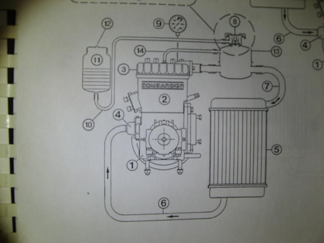

Если не сложно, можно на фото указать стрелочками куда что подсоединять. Спасибо. 😉
Смотрите  что и куда, так же внимательно читаем здесь http://www.reaa.ru/cgi-bin/yabb/YaBB.pl?num=1292939164/0, там есть ответы на все Ваши вопросы, зачем лишние темы плодить.
А бачок лучше использовать родной.
