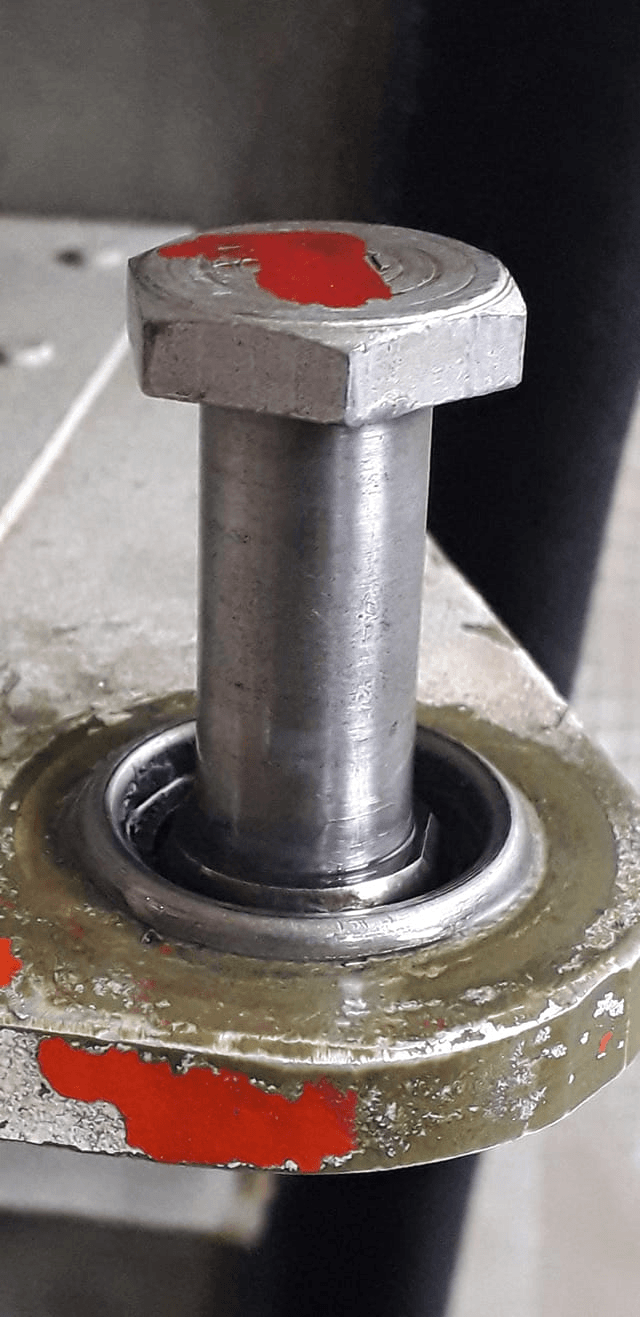

Предстоит в скором будущем собирать качалки управления. Сама качалка изготовлена из дюралевой пластины толщиной 6мм. ШС-ы: 6х14х4. Поделитесь, кто знает, какие существуют способы закатки ШС-ов в дюраль ?

В местах запресовки ШСов толщину надо обеспечить не больше 4,5. Подобрать развертку на образцах для нужного натяга. После запресовки можно накернить с обоих сторон(крест накрест).можно сделать приспособу и раскатать шариками.

А в идеале, лучше использовать готовые покупные резьбовые наконечники с ШС, а качалки в форме вилки фрезеровать, или клепанную из двух пластинок и катушки посередине.
Когда-то у нас была катастрофа сверхлегкого самолета из-за выхода ШС8 из заделки в подкосе крыла. :(
КВА
В 3-х мм качалки ШС6 ставлю в дюралевые втулки высотой 5-5,5, нарезанные из трубки16х1. Втулку расклепываю и получается круговая заклепка. Осевую нагрузку хорошо держит.
Знакомый вклеивает, но я такому способу фиксации в ответственных местах не доверяю.
Да, еще. Новые ШСы при установке с натягом, закатке и заклепывании бывает клинят шарик. Беру подношенные.

Подклинившую после заделки внутреннюю обойму подшипника разрешается притирать по месту притирочными пастами с последующей промывкой подшипника керосином, бензином.

Кернение можно применять только в исключительных случая. А в основном или закатывать при помощи приспособления или ставить в развальцованную втулку как на фотографии:
