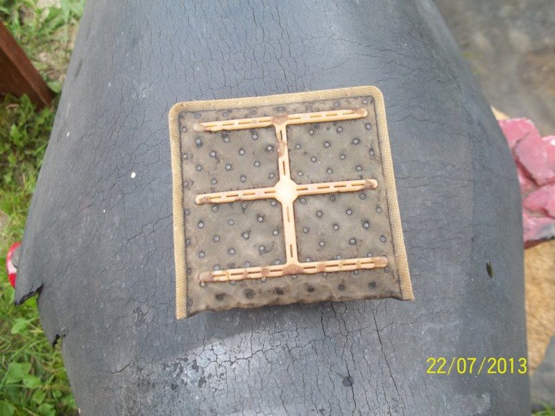

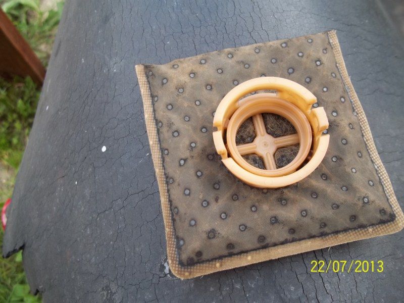

    А вот фото единственного(!!!) фильтра который стоит у меня на движке обемом  3.5 ...    Есессно он засоряется часто...  (где-то раз в два года приходится вскрывать бак)
    88 КБ · Просмотры: 202
    89,1 КБ · Просмотры: 188
