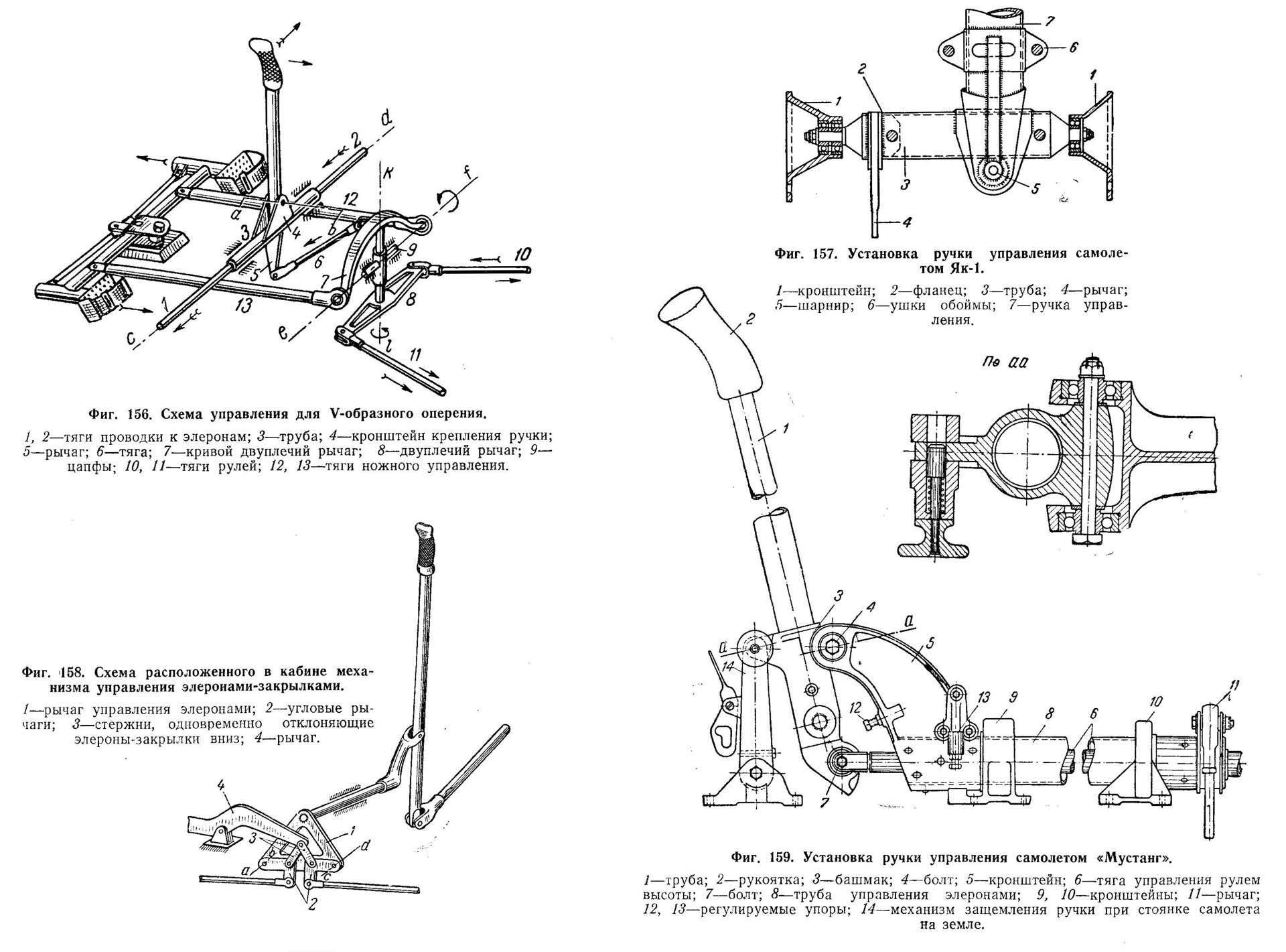

Подскажите, как установить ручку управления чтобы она могла свободно двигаться! Может у кого фото есть!

Вот так крепится РУС на Як-12. Разберётесь ?
    45,5 КБ · Просмотры: 142

Ну ладно. Тема родилась, подверглась сарказму и пополнилась запрашиваемой информацией. Теперь пора автору открывать тайну своей темы. РУС планируется на самолёт или для симулятора?

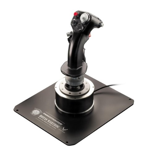

То ли дело, настоящая реплика РУСа самолёта Warthog А-10  :~)=)
http://www.amazon.com/Thrustmaster-Hotas-Warthog-Joystick-2960720/dp/B00371R8P4
Не вижу смысла переплачивать $550 ..
