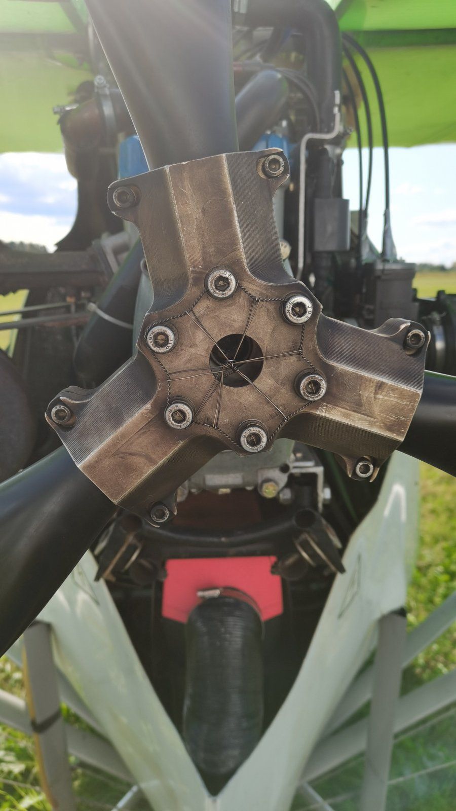

У меня на винте вот такой паук накручен
aerik
Ужас какой! Никогда такого не видел...

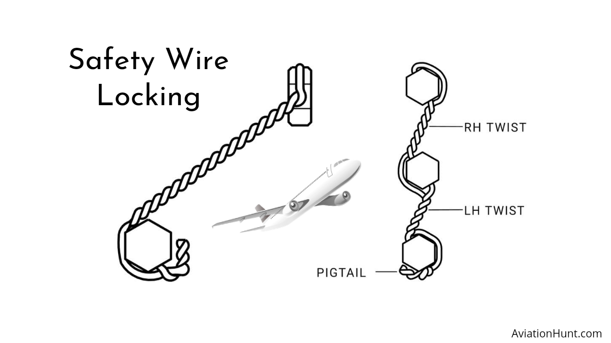

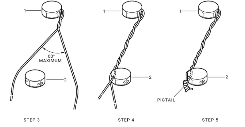

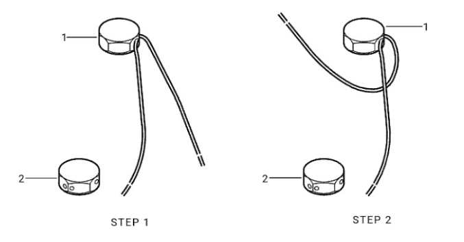

А правило очень простое: контровку монтируйте (заплетайте) так, чтобы при "откручивании" одного болта она тянула "на закручивание" соседний болт, и наоборот.
Для простоты можно контрить по 2 болта между собой, если сразу шесть вызывает трудности.

А понял, такую косичку плести ненадо, надо просто вокруг болта вести проволоку чтобы при откручивании одного затягивался другой.?
brfly
Борисполь

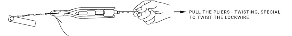

Или при помощи "твистера"
