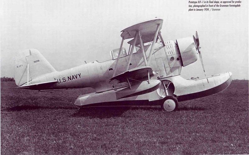

Одномоторная схема с поплавком, прилепленным к фюзеляжу, появилась в лодке-биплане конструктора Ленинга, затем перешла в Грумман Дак. Попробуйте нарисовать мидель легкого самолета по данной схеме – у меня он не вызвал когда-то эстетических восторгов, как и вид самолета в профиль. Остается еще вопрос обзора, мореходности, чтобы к этой компоновке не возвращаться. Попробуйте нарисовать, и показать «лодочникам».
____________
Именно к ней стоит возвратиться. Эта схема имеет неоспоримые преимущества перед всеми остальными возможными схемами одномоторного гидросамолета. И причем здесь мидель?

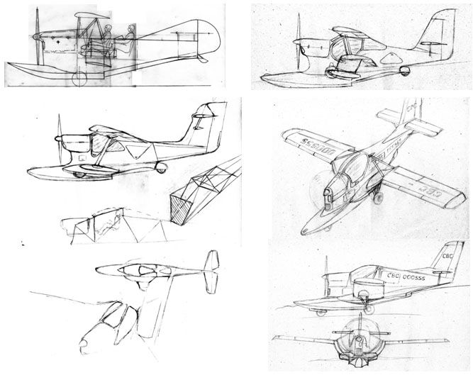

Мои фантазии из архива образца этак 1993 г. Реплика амфибии Ленинга под Вальтер М332 и осовремененные варианты.

Схема - нормальный высокоплан с относительно толстым и коротким фюзеляжем (примерно как Пайпер Ра-15-16-17-20-22), с минимальным сопоротивлением при заданных размерах кабины.
Мотор Лайкоминг О-540 или Континентал О-470.
Поплавок, наоборот, худой и длинный, точно соотвествующий полетной массе и скорости отрыва этого самолета. За счет индивидуальной оптимизации снижено дополнительное аэродинамическое сопротивление за счет глиссирующих обводов и взаимодействия срывного следа от редана с расположенными за ним частями тела.
Из поплавка растут небольшие жабры, от которых идут подкосы к крылу.  Подобный вариант есть на Вашем эвскизе, но такое крыло с гигантской отрицательной стреловидностью - тихий ужас.
Размах крыла будет максимально возможный в рамках эксплуатационного удобства, я думаю это 12м.
Наиболее вероятно, что подкосы будут выгодны V-образные, а крыло  - с обшивкой из синтетической ткани. Таким образом удастся сильно уменьшить массу крыла и расширить диапазон скоростей.
Традиционное размещение силовой установки относительно крыла, тем более. в случае нормального высокоплана позволит эффективно исползовать обдув от винта, в особенности совместно с механизацией. Это позволит значительно снизить скорость отрыва.
Слон его знает, может даже удастся реализовать наконец летающую лодку с неглиссирующими обводами?

Я ж привел свои фантазии постстуденческого периода на потеху публике.
Плиз, вашу картину в студию!
Если уж затевать спор о схемах, то считаю незаслуженно забытой схему Спенсера. Голосую за нее!
