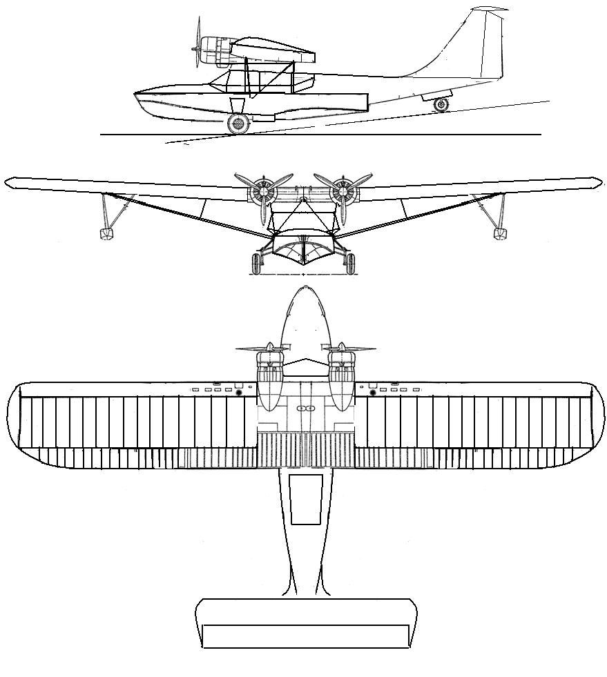

Конечно по тем условиям что заявлены , конечно не уложимся , но скорость сваливания и посадочную доведем до приблизительно  85
Крыло предпологается от Ан-2 нижнее, хорда 2м , консоли по 5.8, центроплан 2.5м , двигатели по 100 л.с . взлетная масса приблизительно в районе 1500кг. Попозже выложу рачеты сделанные с помощью компа.
Alex_520
Сменил аватарку - ушёл в малую авиацию
Гибрид Каталины и Л-42. Смотрится неплохо. Но как насчёт момента продольной устойчивости - плечо ГО не коротковато смотрится при такой площади и хорде крыла?
И "ПОЧЕМУ" всё же парасоль? На фонарь центроплан крыла положить ну очень не хочется? ::)

Для np.aviator
1. По двигателям. Это тема для отдельного обсуждения. Причины по которым я исключаю использование Ротакса, Джабиру и конвертированных двигателей я уже излагал в разных ветках этого форума. Здесь отмечу, что Дажабиру не сертифицирован, а сертифицированные варианты Ротакса 912 и 914 не допущены для полетов по ППП.
2. Сертификационный базис. Я считаю правильным ориентироваться сперва на нормы FAR-23 и CS-23, а АП-23 уже потом. Такой серьезный и дорогостоящий проект обязательно должен иметь мировую перспективу.
3. Поляра профильного сопротивления для Р-III-15.5 взята из атласа Кашафутдинова и Лушина 1994 года издания. Оцифровал вручную. Я мог бы взять и другие профили, тем более. что данный профиль здесь не самый подходящий. Но зависимость профильного сопротивления от Су была бы качественно подобна, а сопроитивление ненесущих частей на малых углах атки у такого самолета в несколько раз больше и именно они оказывают основное влияние.
Коэффициент отвала поляры определен с учетом формы крыла в плане и влияния фюзеляжа и мотогондол на основе данных по отчетам НАСА.
Далее, сводка сопротивлений просто дополнена до 0.7м2  в диапазоне Су от 0.2 до 0.6 постоянным слагаемым. Таким образом, пока не учтено возрастание сопротивления фюзеляжа при отклонении от оптимального угла атаки.  За счет профильного сопротивления крыла сводка сопротивлений возрастает до 1.3м2 при Су=1.4.
Учет сопротивления ненесущих частей постоянным членом сводки сопротивлений правомерен на данном этапе расчетов (пока не определен окончательно внешний вид самолета), поскольку на наивыгоднейшей скорости ожидаемый Су от 0.6 до 0.75 и остается открытой возможность оптимизации сопротивления выбором угла установки крыла.
4. Потери при полете на одном моторе. 10% это не спотолочное значение, хотя и некоторое округление сверху. Сопротвление, вносимое зафлюгированным винтом состоит не только и не столько из сопротивления собственно винта (оно мало), а еще включает воздействие турбулентного следа, стекающего с лопастей на части тела самолета, расположенные за винтом. Сопротивление, связанное с балансировкой по рысканию и крену тоже может быть всяким. Известные экспериментальные данные указывают, что общие потери могут и превосходить 10% мощности оставшегося в живых мотора при отказе критического двигателя.
Распространенной ошибкой расчетчиков является недоучет этих потерь. На испытаниях оказывается, что на одном моторе самолет вообще не летит без снижения тогда, когда по расчету он должен набирать более 1м/с. Потом в процессе доводки прототипа можно наблюдать, например, нарщивание размаха крыла законцовками, винглетами, а то и перепроектирование всего крыла.
Гарантированно положительной в расчете считается скороподъемность в условиях МСА не менее 0.5м/с. Такой же критерий принимается и для практического потолка. Иное невозможно подтвердить в летных испытаниях. Одновременно этот критерий означает наличие некоторого диапазона скоростей горизонтального полета. Именно нижняя граница этого диапазона (точка раздела 1-х и 2-х режимов) должна быть минимум 1.2Vs, а верхняя граница больше 1.3Vs.
Если, например, такие условия должны выполняться на высоте 1500м, то у земли в стандартных условиях расчетная скороподъемность может быть вернее всего более 1м/с. Градиент набора у земли зависит как от вертикальной, так и горизонтальной скорости, которая в свою очередь, зависит от нагрузки на квадрат размаха. У относительно легконагруженных самолетов рассматриваемой категории этот градиент будет значительно превосходить минимально допустимый для более тяжелых машин. Поэтому не следует рассматривать это условие как упрощающее.
Практическая ценность двухмоторного самолета по сравнению  с одномоторным  включает и такое свойство, как возможность продолжения полета на одном моторе на значительную дальность (или даже до конечного пункта маршрута). Иначе такой самолет получит ряд дополнительных эксплуатационных ограничений и не будет оправдывать повышенной стимости и эксплуатационных расходов.
Трудность обеспечения таких эксплуатационных возможностей с поршневыми двигателями привела в настоящее время к сокращению интереса к поршневым двухмоторным самолетам и появляению их газотурбинных модификаций.
Вероятно единственным когда-либо созданным поршневым двухмоторным самолетом, который обладает полным джентельменским набором таких красот является Rockwell Twin Commander. Он выглядит как маленький Ан-24 и его максимальное аэродинамическое качество достигает 19 единиц.

Размах крыла этой красоты 15м, площадь крыла 23.7м2, длина фюзеляжа 10.7м. Его сводка сопротивлений не более 0.4м2.
Если такой самолет оморячить путем придания фюзеляжу соовествующих обводов и установки подкрыльных поплавков, то сводка сопротивлений возрастет минимум в 2 раза, а максимальнрое качество упадет до максимум 13 единиц. Но даже в таких штанах вместо лосин эта девушка даст около 300км/ч истинной скорости на режиме 75% мощности этих движков, что несколько лучше, или так же  как Grumman Widgeon.
С другой стороны, если Widgeon "разморячить", он превратится примерно в такой же Twin Commander с поправкой на меньший размах, и максимальное качество достигнет в первом приближении 15 единиц, такое же оно и у Дугласа DC-3. Отсюда же можем сопоставить и характиристики полета на одном моторе с учетом соотношения нагрузок на квадрат размаха.
Вот уровень конструкторского искусства, который был уже тогда.
Практически достигнут предел возможного.
Сопротивление охлаждения 6-горшкового Лайкоминга мощностью 250-300л.с. упакованного вхорошую гондолу не больше, чем у Ротакса 912 мощностью условные 100л.с. как не вылизывай радиатоную установку. Эта величина составляет 0.03-0.05м2 в зависимости от расчетной скорости. Два мотора в сумме дают 0.06-0.1м2.
Сопротивление гондол оппозитных мотров таких как у Коммандера или радиальных как у Гуся, может быть с хорошей точностью принято равным нулю при работающих моторах, поскольку тяга, восстановленная на капотах за счет взаимодействия со струей винтов, может даже превысить сопротивление изолированных гондол.
Сопротивление узких гондол рядных моторов не обнуляется, но несколько меньший положительный эффект все равно есть.
Гондолы Л-42 установлены по отношению к крылу так, что за ними создается донное сопротивление и весь остальной участок крыла за гондолой измазан грязным вихревым слоем. От этого возникает большое дополнительное сопротивление, величину котрого оценить затрудниетельно, поскольку грамотные конструкторы такого безобразия никогда не изобретали и не продували.
