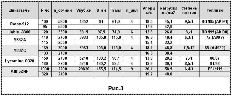

Есть Л-42 и есть проблема, ну или по крайней мере задача – улучшить ее ЛТХ. Вы предлагаете О-320, и никак не меньше. Все другие моторы – «детские игрушки для песочницы». «Бедная Жаба будет кряхтеть и надрываться, будто рожает Слона. Для надежной и длительной эксплуатации с большой нагрузкой этот мотор непригоден. Он большой авиамодельный движок и не более того» и «не имеет перспектив сертификации по FAR-33» - это вы о Jabiru 3300. «У современных четырехтактных авиационных двигателей значение мощностной нагрузки на площадь поршней достигает предельных значений, при которых можно иметь требуемую надежность и экономические показатели двигателя при длительной работе с высокой нагрузкой.  Дальше повышать ее невозможно» - согласен, параметр правильный, предельная мощность поршневых двигателей при увеличении их размеров должна расти пропорционально площади поршней, а не рабочего объема потому, что существуют «пределы допустимой линейной скорости поршня»- я вас, Denis, цитирую. А теперь посмотрим таблицу см. рис.3 Данные приведены для взлетной и максимальной продолжительной мощности.
Ну и где здесь самый ненадежный, самый авиамодельный двигатель? Если судить по скорости движения поршня и по мощностной нагрузке на площадь поршней – это  АШ-62ИР, он чемпион, причем по обоим параметрам. Самым надежным оказывается маленький Jabiru, а О-320 рядышком за ним. Причем Jabiru мог бы быть надежнее О-320 и при равных параметрах, потому, что при равных плотностях потока тепловой энергии (равных градиентах температуры) температурный перепад между схожими точками на поршнях, цилиндрах и их головках унего будет меньше, уменьшаются местные перегревы, и относительные неравномерные деформации (коробления) из за перекоса температур. По величинам диаметра и хода поршней  Jabiru-2200 и Jabiru3300 можно считать уменьшенными в масштабе 0.75 копиями  О-320, и их вполне законно можно было бы докрутить до 2700/0.75=3600 (примерно так же можно сравнить М14 и АШ-62).
О-320 на 40 кг тяжелее чем Jabiru-330, две силовые установки с ним в сумме будут на 100…120кг тяжелее, чем с Jabiru-330 или сегодняшними Ротаксами. Наращивать взлетный вес? А гидродинамика при выходе на редан, а гидростатика? Прочность, наконец.
Jabiru-330 без увеличения веса самолета позволяет добавить 5…10% статической тяги и до 20…25% на остальных режимах. А если еще и на капотах удастся чего ни будь наскрести?
Denis, если вам известны какие то неприятные особенности, «косяки» конструкции, или технологии семейства двигателей Jabiru и Jabiru-330 в частности, сообщите нам об этом пожалуйста или укажите где вы об этом писали.
Ну да ладно, мне кажется на замену двигателей мы ЛОДОЧНИКА в ближайшее время  не сподвигнем. Давайте капотами займемся. ;)

Что касается моторов Джабиру, то вся их конструкция есть один сплашной косяк. Ротакс есть косяк онкологический. Я про это много писал в разных ветках этого форума. Сейчас не имею возможности писать много и долго.

Скорость сваливания порядка 80 кмчас в посадочной конфигурации (считай что на глиссаде как минимум 100 км/час) при удельной нагрузке всего в 57 кг/кв.м?
[smiley=angry.gif] ::) :eek:
Вообще-то на хорошем крыле с однощелевым закрылком при удельной нагрузке порядка 80 кг/кв.м посадочная скорость составляет порядка 75-80 км/час.
На том же "аккордеоне" при удельной нагрузке порядка 125 кг/кв.м с однощелевым закрылком, отклонённым на 40 градусов получили в испытаниях скорость сваливания порядка 106 км/час, а на максимальном режиме работы движков (т.е. с обдувкой) - вообще порядка 70 км/час.
Это так, для информации к размышлениям. Учитывая что на "аккордеоне" крыло далеко от идеального..
А что за движки планируете, позвольте поинтересоваться?
Ну это считал компьютер, в реальности , все может сильно отличаться. С двигателями пока вопрос , но если один дяденька поможет финансово , то ротаксы если не получится то скорее ваз.  вес конечно различается но меньше чем ротакс и субару. Если для планера больше нужны руки , то для двигателя деньги ;D. Первое есть а вот со вторым не то что бы совсем нет, но к сожалению не в нужных количествах.
