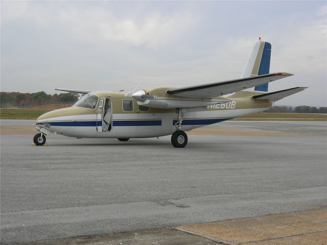

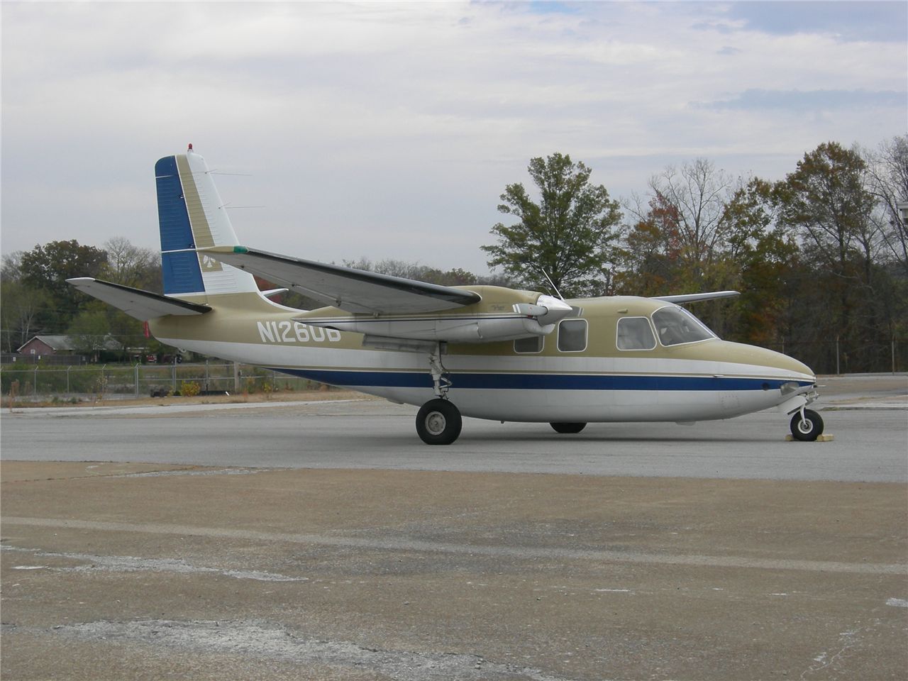

Просто посмотрите на капоты Твин Коммандера 500.
Если не идеал, то стремится к этому. И не только с точки зрения аэродинамики, но и технологичности также

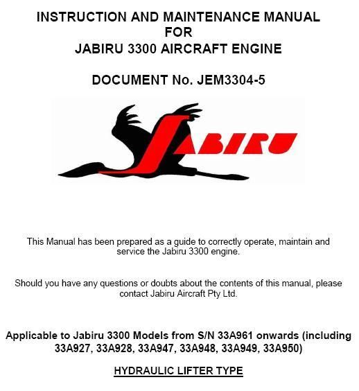

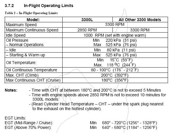

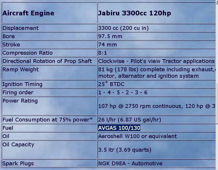

С точки зрения концепции двигатели Джабиру вроде бы правильные. Воздушное охлаждение, прямолй привод, оппозит. Удельная мощностная нагрузка и средняя линейная скорость поршня в теже пределах, что и у лайкоминга, что позволяет надеяться на маляй темп износа трущихся пар и большой ресурс при повышенных нагрузках.
Однако, половинки картера и головки цилиндров фрезерованы из крупных заготовок алюминиевого сплава. В стружку пущена большая часть металла заготовки.Такая технология нарушает прочность металла  и делает его склонным к ползучим деформациям при циклировании механических и тепловых нагрузок. Картер и  особенно головка являются деталями. которые должны сохранять свою прочность и жетскость, находясь при повышенной температуре , которая к тому же периодически меняется. Вышеописанная технология производства этих деталей делает ожидаемый срок их службы плохо прогнозируемым статистически. С какой-то вероятностью они могут прослужить долго, а мугут рано деформироваться и отправиться на свалку. Такими деформациями могут быть, например, скручивание картера относительно продольной оси и нарушение цииндричности и плоскости сопряжения головок с цилиндрами. Однажды начавшись, процесс такой деформации идет по нарастающей. Снижается предел прочности сплава, при зарождении усталостных трещин они развиваются без остановки.
Как минимум, такои яявялния могут привести и приводят к преждевременному снятию моторов  с эксплуатации, дороргостоящим ремонтам и выбрасыванию больших денег.
 Коленвал Джабиру содержит лишние коренные шейки междк кривошипами оппозитных пар цилиндров. В оппозитном двигателе без них можно и нужно обойтись, но на Джабиру зачем-то применили. В результтате пришлось сделать очень узкие шейки и даже при этом возрос оппозитный сдвиг блоков относительно к диаметру цилиндров. Стремление уменьшить габаритную ширину двигателя привело к испорльзованию коротких шатунов, что увеличило механические потери.
В целом, осбенности конструкции Джабиру должны были бы привести избыточному утяжелению двигателя при стремлении к увеличению его ожидаемого срока эксплуатации, а он наоборот. легкий. Это значит только то, что он сверх меры ослаблен. У шестицилиндрового мотора эти недостатки проявляются значительно сильнее, чем у четверки, потому что он длинный.
Саой большой неприятностью  приэтом является случайный характер развития нарушений в металле, в зависимости от экземпляра двигателя. Эксплуатация становится лабораторной работой по теории вероятности.
И наконец, на Джабиру применена самодельная электронная система зажигатния с использованием автомобильных распределителей. В ней большинство компонентов являются ЧПшниками. По сравнению с контактным прерывателем, электронный коммутатор отказывает когда ему вздумается без обнаружимых предпосылок. Я даже не уверен, снизиллась ли как-то заметно себестоимость этих моторов за счет таких обходных технологий.

Денис, детали фрезеруются из прутков, которые имеют более стабильные и высокие механические характеристики по сравнению с отливками. Количество пущенного в стружку металла и затраченной на это энергии не имеет никакого значения и это не мешает Австралийцам обеспечивать конкурентные цены.
И рекомендованный ТВО они подняли до 2000 часов - тоже не с потолка.
Так что рассуждения про усталостные трешины и характер развития нарушений в металле точно в такой же мере применим и к Лайкам и прочим движкам
Про зажигание не скажу, но я бы не был столь категоричен.
У Джабиру, есть кстати и сертифицированные, в Австралии, как тип модификации четверок и шестерок. Дима, поправь если неправ.

Вопрос к эксплуатантам ЖАБЫ.РУ - откуда тогда лёгкий звон при работа движка-шестёрки, ведь у него нет редуктора? Что там может звенеть?
Вопрос второй - сколько ваши движки часов наработали уже на нашем автомобильном 98 бензине, который по моторному методу имеет октановое числа в лучшем случае порядка 85? Уж если сам Производитель движка рекомендует для него ЧИСТО авиационный бензин AVGAS 100|130 (смотри фото ниже), который по моторному методу имеет это самое число в 100 единиц.
И гарантию на всё это дело Производитель даёт всего на 200 часов.
И через 1000 часов предлагает перебирать двигатель, хотя для сертифицированных движков уже и про 2000 часов разговор идёт.
А что дальше - снова плати за переборку движка из своего же кармана? Чем же тогда он лучше РОТАКС-а (который мне лично тоже ну очень не нравится)?

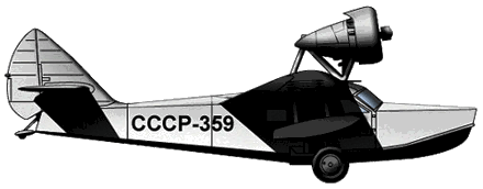

Кстати, по компоновке летающей лодки ещё немножко пройдусь, бо время у меня сегодня есть чуток...
Всё новое - это хорошо забытое старое.
Рассмотрим к примеру проект Ш-7 Вадима Борисовича Шаврова и попробуем его к нашим потребностям "перелицевать"..
http://avia-museum.narod.ru/russia/shavrov-7.html
Смотрим рисунок ниже.
Однореданная (!!!) лодка со свободнонесущим крылом, полностью убираемым из потока в фюзеляж подъёмным колёсным шасси БОЛЬШОГО ДИАМЕТРА (!!!) с хвостовой опорой (приямо всё по Грумману!), вынесенный на пилонах радиальный движок в каплевидной мотогондоле с капотом типа NASA с тянущим воздушным винтом (расположенным плоскостью вращения впереди кабины!!!).
Шесть мест при взлётной массе в 1900 кг (из которых 1230 кг - масса конструкции!), мощность движка на 330 л.с., открытый люк стрелка с турелью на спине лодки (!!!). И при этом крейсерская скорость под 180 км/час!
А теперь прикиньте сами...
Если конструкцию самолёта выполнить целиком из металла в масштабе порядка 0,85 - 0,9 от оригинала (с чуть увеличенным по высоте фюзеляжем лодки и с крылом размахом в 12,0 м с концевыми подкрыльными поплавками типа как на "Орионе-12"), само крыло сделать прямым и подкосным с зависающим элероном и закрылком Фаулера, а киль стреловидным с Т-образным ГО на нём, при этом вместо открытого люка стрелка на спине устроить БОЛЬШОЙ входной люк по типу Л-42 и в качестве силовой установки использовать те же два JABIRY 3300 (которые тут яро нахваливают) с воздушными винтами диаметром порядка 1.600 мм всего, в мотогондолах как у Твин Коммандера 500, но поднятых чуть ПОВЫШЕ над крылом, как на "АККОРД-201".
Что получим в итоге?
Вполне приличный и для сегодняшнего дня двухмоторный ЧЕТЫРЁХМЕСТНЫЙ гидросамолёт-амфибию с ОЧЕНЬ БОЛЬШИМИ багажными отсеками при взлётной массе порядка 1.500 - 1.600 кг. И с крейсерскими скоростями в полёте порядка 180 - 200 км/час. При весьма приличной дальности полёта...
Что-то среднее между Грумманом и Л-42 ;D
Только места внутри такой лодки будет для четверых НУ ОЧЕНЬ МНОГО [smiley=2vrolijk_08.gif]
Умел думать Вадим Борисович, хочется отметить. Классика она и в Африке остаётся классикой...

Одно маленькое НО упускаете - ЖАБА.РУ на нашем "гоVняном" автобензине если и работает, то ну очень недолго (в отличие от Ротакса и Жуков). Часов по 500 - 700 максимум. Хотя и красиво - с лёгким звоном

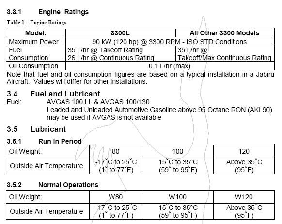

А вообще-то все JABIRU под 100LL изначально "заточены". Со всеми вытекающими из этого следствиями. Что бы тут ни говорили ни Дима Шраменко, ни другие российские дилеры от JABIRU. .
To Alex_520
«Вопрос к эксплуатантам ЖАБЫ.РУ - откуда тогда лёгкий звон при работа движка-шестёрки, ведь у него нет редуктора? Что там может звенеть?
Вопрос второй - сколько ваши движки часов наработали уже на нашем автомобильном 98 бензине, который по моторному методу имеет октановое числа в лучшем случае порядка 85? Уж если сам Производитель движка рекомендует для него ЧИСТО авиационный бензин AVGAS 100|130 (смотри фото ниже), который по моторному методу имеет это самое число в 100 единиц.»
«Запас топлива в баках был чуть не на 11 часов полёта. А вот запас масла в картере сертифицированного двигателя - на три с лишним часа меньше. И ведь в полёте его не дозаправишь...»
     Не могу обратиться по имени и отчеству, видимо званиеMr.Rentgen мне не заслужить.
     Я не эксплуатирую Jabiru . Звон не слышал, не прислушивался, при случае обращу внимание. Может в глушителе что ни будь дребезжит? Такое бывает. Привожу последний вариант данных по Jabiru3300, которые мне удалось получить. Видимо, при анализе живучести Jabiru, нужно обращать внимание на модификацию, серийный номер, год выпуска. Но сравнительный анализ с близкими по параметрам «живучими» двигателями продолжить стоит. Масла  нужно залить 3.4...3.5л, нижний допуск не нашел. У andy762 уточнить можно. Расход масла 0.1л/ч (максимальный).
     2 To Denis.. .
     Да, шейки коленвала Jabiru толстыми не кажутся, нет ли у вас данных о поломках коленвала Jabiru3300, были ли такие случаи? А какая длина шатунов у Jabiru3300 и О-320?
