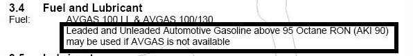

Мне вот эта фраза БОЛЬШЕ ВСЕГО нравится, в рамочке (смотрите рисунок ниже).
Как Вы её переводите (учитывая время наработки на этом типе топлива из общего межремонтного ресурса)?
Особенно учитывая тот факт что наше "высококачественное" автомобильное топливо с октановым числом выше 92, его повышения (октанового числа) достигает ЗА СЧЁТ присадок, которые авиационные движки ну страсть как не любят.
И при определении этого самого октанового числа моторным методом наш АИ-98 выдаст на гора порядка 85, максимум.
Улавливаете о чём речь?
К примеру (чисто для аналогии) канадский ТВД серии РТ6А-64, установленный на самолёте ТВМ-700, работает вообще-то на авиационном керосине. И межремонтный ресурс у него 3500 часов.
Но при отсутствии такового он ДОПУСКАЕТ работу на автомобильной соляре или даже автомобильном бензине. Но уже межремонтный ресурс у него в таком раскладе не более 100 часов после работы на этом, так сказать, ТОПЛИВЕ.
Это я к тому клоню, что турбина гораздо лучше поршневых движков ПЕРЕЖЁВЫВАЕТ всякое гоVно. Но и тут ограничения устаналиваются.
А ЖАБА.РУ - всё же поршневой, и надо отметить - достаточно НЕЖНЫЙ движок. И кормить его нашим бензином - себя не любить.
Что скажете по этому поводу?

Мне вот эта фраза БОЛЬШЕ ВСЕГО нравится, в рамочке (смотрите рисунок ниже)(выше).
To Alex_520
Ну так и понимаю, как написано, что «…may be used if AVGAS is not available». Хочется, конечно, более развернутого толкования этой фразы от производителя. А пока «сравнительный анализ с близкими по параметрам «живучими» двигателями продолжить стоит».

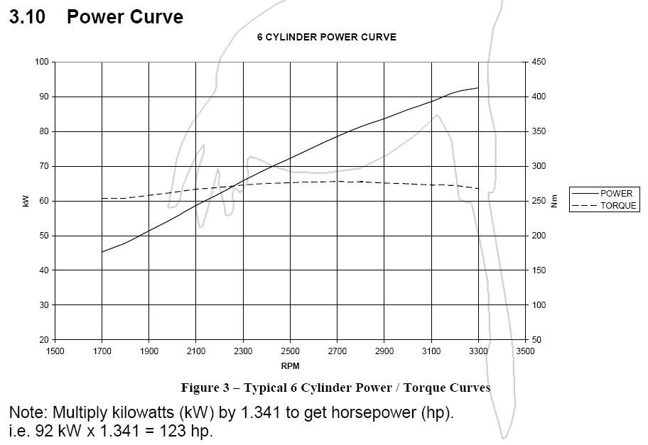

А почему вы, Александр, считаете, что «ЖАБА.РУ достаточно НЕЖНЫЙ движок»? Судя по мощностной нагрузке на площадь поршней и максимальной их скорости это аналог О-320 150…160лс – это уже и Denis признал. Теперь о весе. Если О-320 уменьшить в масштабе 0.75 (а именно в таком масштабе рабочий ход и диаметр поршней Jabiru2200/3300 меньше чем у О-320) то теоретический вес получится 121*0.75***3=51кг (в третьей степени!). Оставшихся 9кг вполне достаточно чтобы это получилось практически и без уменьшения прочности.
      Денис писал, что на Jabiru применены иные, чем на других (ему любимых) двигателях конструкторские и технологические решения. В этих вопросах я полагаюсь на то что, «инженеры говорящие по английски» разбираются не хуже. У меня, как и у Rafis, больше доверия к поковкам, прессованным пруткам и прокату чем к тонкому литью. А Denis видел «в живую» коленвал от лайкоминга? Я видел, это похоже на грубое литье с шлифованными шейками, как на «жигулях», а на ЛОМе и на М14 отшлифованы все поверхности.
     О-320 при степени сжатия 7 кушает все начиная с 80го, а при 8.5 хочет 91го. Jabiru при сжатии 8 должен терпеть 87ой (в тех же единицах), а с учетом меньшего рабочего объема – еще ниже. Отсюда оптимизм. Но могут быть и нюансы: другие фазы продувки, например.

Текст в рамке я перевожу как "может использоваться этилированный (со свинцом) или неэтилированный (без свинца) бензин с октановым числом более 95RON (исследовательское октановое число) (AKI90) если отсутствует AVGAS"

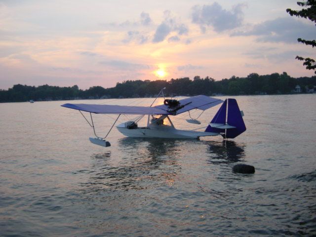

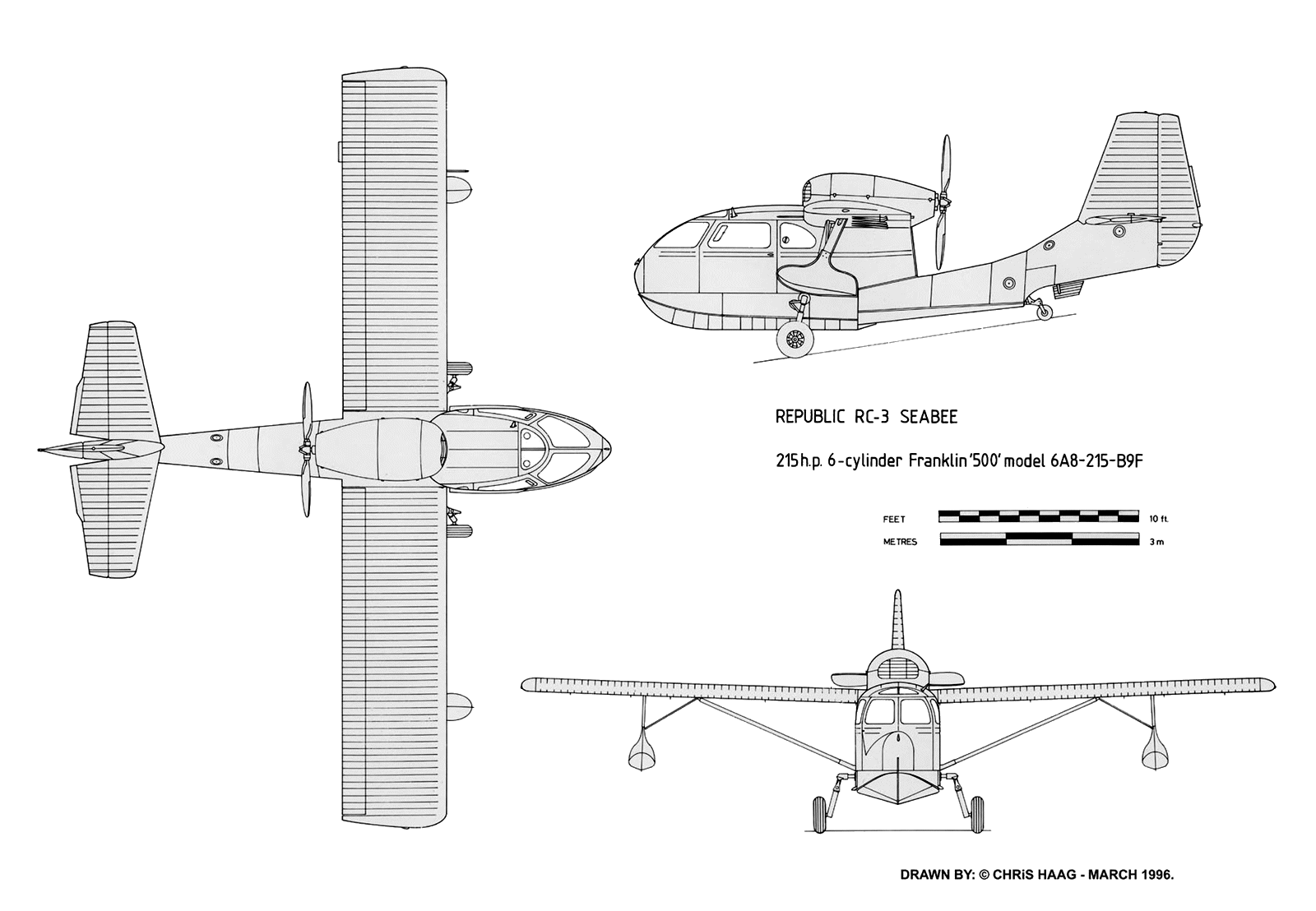

А по поводу компоновки новой лодки "по мотивам" Ш-7 - вот, черновой набросок за полминуты (ниже):
- размеры поменьше чем у Ш-7,
- конструкция - чуть посовременнее,
- два движка НА крыле. Те же Джабиру 3.300 (хотя по мне так лучше действительно четыре "жука" от "Aero Vee" ;D).
Не показаны:
-подкос крыла,
- концевой подкрыльный поплавок;
- колёсные шасси;
- задний входной люк...
И ещё КО-ЧТО ;D ;D ;D
Но суть остатся всё той же - УЖЕ не "чешка", но ЕЩЁ НЕ Грумман...
Не показаны:
-подкос крыла,
- колёсные шасси;
To Alex_620
     1. У АШ-62ИР геометрическую степень сжатия для сравнения с безнаддувными двигателями следует увеличить на коэффициент наддува: 6.4*900/760=7.58 для номинального режима и 6.4*1050/760=8.84 (интеркуллера у него нет!) против 8.0 у Jabiru3300. Кроме того, максимальная температура головок у него 245град против 200 у Jabiru3300. По сравнению с Jabiru с учетом существенно большего рабочего объема одного цилиндра АШ-62ИР я бы предположил возможной его эксплуатацию на АИ95 не более чем на номинальном режиме при ТГЦ не более 200град.с и, пожалуй, еще опытным путем ограничил температуру воздуха перед карбюратором. При превышении этой температуры снижать наддув. Вряд ли такие ограничения совместимы с эксплуатацией в РОСТО.
Изначально авиационный чешский впрысковый М332А с рабочим объемом одного цилиндра 0.996л и приведенной степенью сжатия 6.3*1.2=7.56 на взлетном режиме максимальной ТГЦ 200град  был впоследствии допущен производителем к эксплуатации автомобильном бензине если мне не изменяет память А80.
     2. «Но суть остатся всё той же - УЖЕ не "чешка", но ЕЩЁ НЕ Грумман». Еще второй киль и уже «Эллочка».
Оставим второй киль конструкциям Анненкова А.Г.
Я бы лучше уж (при высоко поднятой хвостовой балке) установил тогда оперение с разнесёнными килями (как на том же "Аккордеоне").
По крайней мере устойчивость и управляемость в одномоторном полёте увеличилась бы существеннее за счёт прямой обдувки одного из килей.
Да и удлинение и площадь ГО можно было бы сделать чуть поменьше (соответственно - повысить прочность и снизить массу ГО) за счёт использования килей в качестве концевых шайб.
И крутящие усилия на хвостовой балке были бы поменьше.
И сходить на берег по хвостовой балке тоже можно было бы.
А "эллочка" слишком перетяжелена, к сожалению. Её можно и НУЖНО сделать и полегче, не потеряв при этом в размерах кабины.
Самолёт классный. Но для неё движки надо сил по 180 хотя бы, чтобы она ЛЕТАТЬ стала так как Лодочник мечтает.
