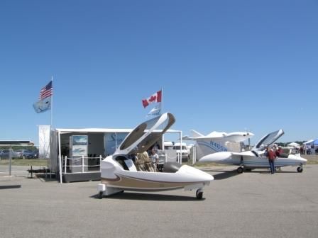

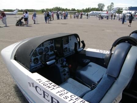

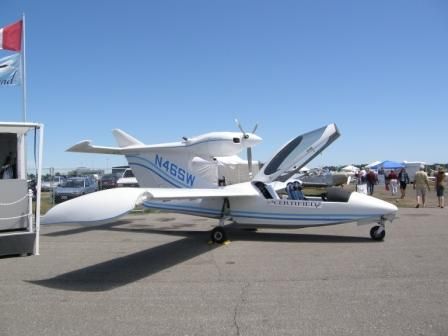

Фотографии для 520 -го Alexa и другим лодочникам
Alex_520
Сменил аватарку - ушёл в малую авиацию
У меня друг по переписке - в Штатах пилот профессиональный, шеф-пилот частной компании бизнес-авиации.
Купил он пару лет назад для себя с другом в складчину такой вот аппарат. Полетал пару месяцев. И ПРОДАЛ. А нынче купил Авентуру тряпичную себе.
А тот чудо-лайнер продал лишь потому, что слишком строгим показался ему в управлении  (даже для профессионального пилота ГА, получившим своё лётное образование в палубной авиации США);D
Хотя садиться в кабину такого чудо-самолётика вроде бы весьма удобно. А уж если реверсивный винт установить на движке, то от берега прямо хвостом вперёд можно будет отчаливать. Прямо как лайнер от гейта в аэропорту "пуш-бэкинг" ;D ;D ;D
И "мазуты сухопутной" на бережку для разворота самолёта носом на волну не понадобится...

По не проверенным данным хозян фирмы разбился на севинде а фирма закрылась. Сам не летал, но со слов очень уважаемого мной летчика, самолет очень сложный, а судя по тому что он вообще не хочет на нем летать просто опасный.
Вот и я про то же самое писал...
Уж если Дэвид (бывший лётчик палубной авиации, а ныне - шеф-пилот авиакомпании) пишет достаточно мягко "strong enough handling" - это настораживает...
Хотя машинка красивая, надо отметить
