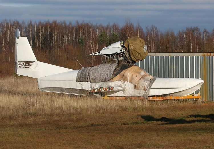

А что с этим проектом, он жив или умер?
Yura24
Красноярск
К сожалению, сейчас он выглядит вот так
Ну это еще не худший вариант, в советское время (я так думаю), его создатели, отправились бы в места не столь отдаленные , переплавлять его в алюминивые кастрюли, в одной бригаде с гл.конструктором БЕ-103

Не помню а тут была где-нить фотка того чуда, что в Борках стоит.
Гидросамолет сделан из поплавка Ан2 + М14П на спине
дешево и сердито. Если не было, то сфочу в понед. или вторник
фото будет? ;)

Добрый вечер!
Этот самолёт ещё ниразу не летал,даже не было гонки двигателя.
Чтобы этот самолёт полетел,его нужно дорабатывать.Я наблюдал за этим самолётом, когда его делали.Моё мнение,что у этого самолёта есть перспективы. Вообще после доработки шасси он будет амфибийным.Есть сведения,что в ближайшее время его будут дорабатывать.
                                   С уважением.
