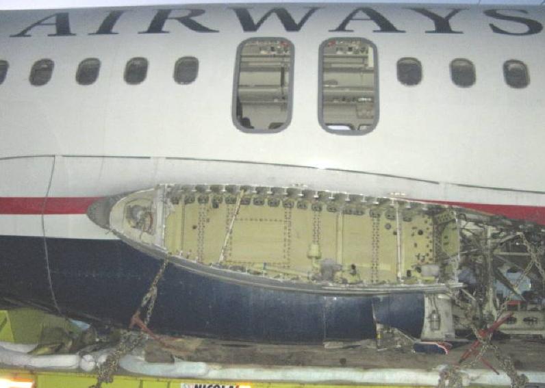

Обнаружил такое фото самолёта, севшего на Гудзон, и слегка обалдел от профиля крыла.

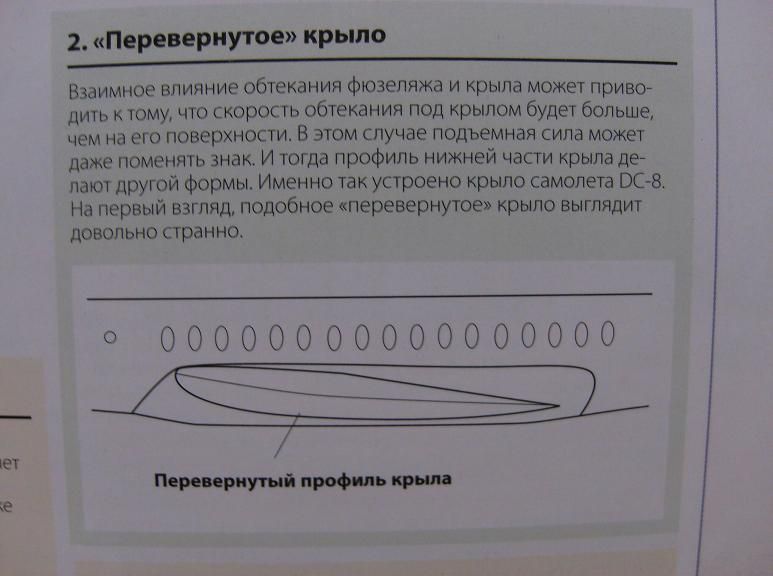

Необычное зрелище списал на широкоугольный объектив, однако встретил заметку, объясняющую обратный профиль в корне крыла влиянием фюзеляжа.
Так в чём правда, аэродинамик и фотограф брат?

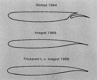

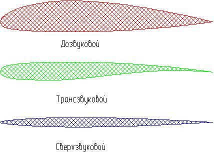

Это обычный суперкритический профиль. Применяется на около звуковых скоростях полета. На фотографии не видно хвостовой части профиля. Она слегка отогнута вниз. По английски - transonic airfoil.
