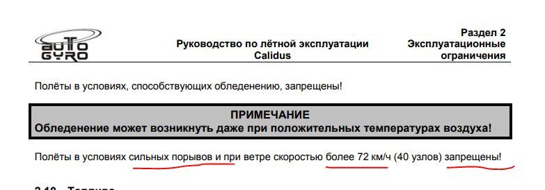

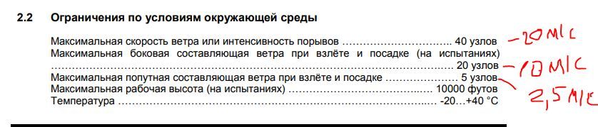

Я думаю данные из РЛЭ лучше взять.

В общем полеты возможны,
и да на самолете ограничение 8м/с а тут 10м/с.
но надо понимать, что отсутствие болтанки создается за счет гибких лопастей, которые отыгывают.
и создается впечатление безопасности, впечатление, а не безопасность, надо это иметь в виду.
Я думаю, что формулировка "гибкие лопасти автожира отигрывают" не верна.
Скорее ротор "проглатывает" болтанку, что приводит либо к увеличению его оборотов либо к снижению.
Но☝.
Есть такие воздушные ротора, вихри и порывы ветра в которые на автожире я бы не рекомендовал влазить (это касается полётов в горной местности, при определённых метео условиях) поскольку есть вероятность словить разгрузку ротора, или "засунуть ротор под поток" при наличии опыта это конечно быстро исправляется но в отличии от самолёта время на принятие решения в разы меньше.
В общем плюсы есть но и минусы тоже.

Легкие самолёты при таком ветре, стоят на земле...
