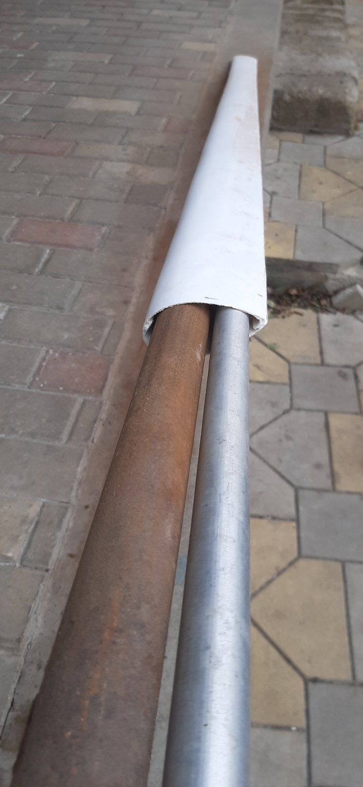

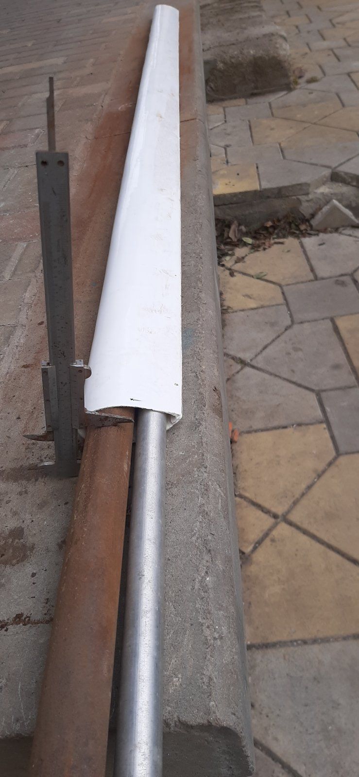

Предлогаю вашему вниманию каплевидные чехлы на подкосы. Уточню - это только обтекаемые чехлы на круглые подкосы для улучшения аэродинамики. Для "химиков" тоже очень даже неплохой вариант спрятать подкос, зделать его обтекаемым, а в нем пропустить трубку или шланг подачи химии. У меня трубка 20мм. отлично помещается, при тощине подкоса 34мм ( что было под рукой то и проверил....).
На СПшке подкос 32мм. А для химии и 16 трубки ( метало-пластик) хватит.

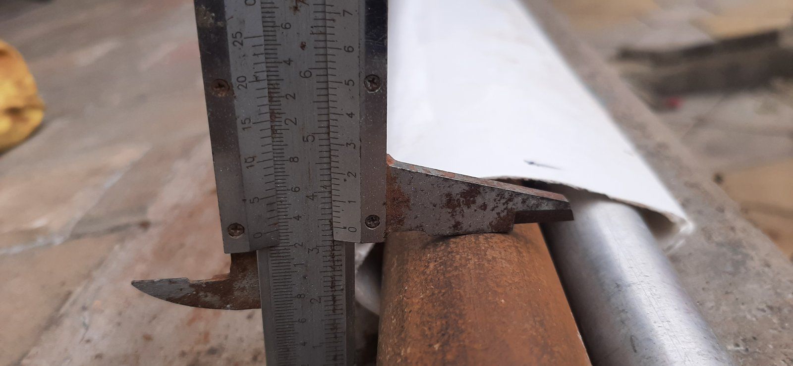

Вобщем оденется хорошо на трубу от 25мм до 35мм. Толщина стенки позволяет немного " сыграть"
Динна палки - 2.02м
Ширина - 80мм.
Цена - 8 т.р. одной палки

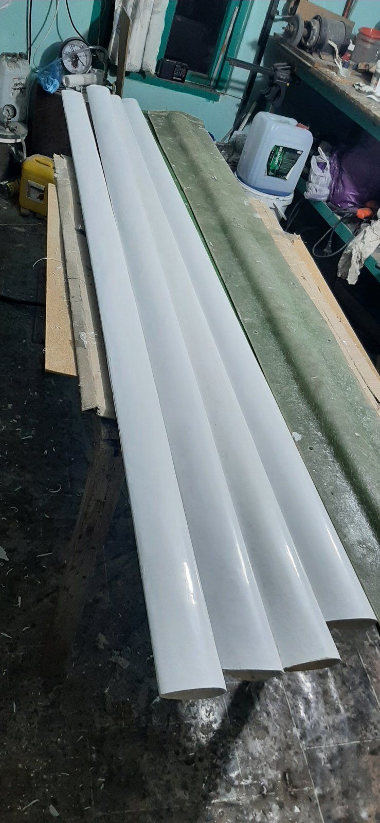

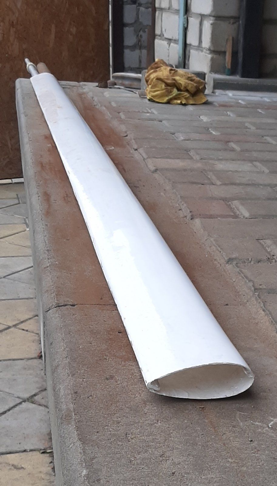

Какой вес при длине 2.02м? Материал- стеклопластик? Фото поверхности крупным планом можно? Т.е. для глянцевой покраски -шпаклевать и грунтовать надо?
Здравствуйте. Их вообще можно не красить. Белый цвет блестит как отполированный. Ну если хотите другой цвет - то да, ничего делать не надо, просто заматовать и все. Шпаклевать точно не надо.
Материал - стеклопластик.
Весит - 390-400гр.
Я фото выкладывал.
