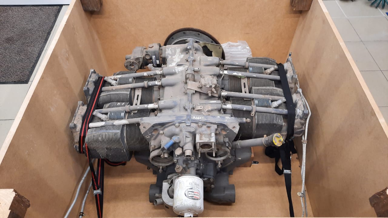

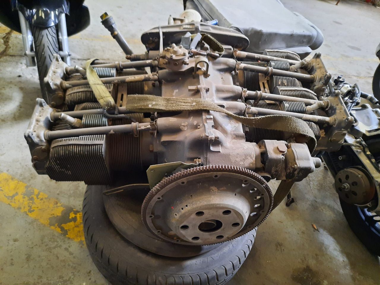

В данной ветке буду выкладывать ход работ по приведению ремфонда LIO-360 C1E6 в работоспособное состояние.
Приветствуются советы, переведенные мануалы и т.п.
После отказа от идеи возиться дальше с авиаконверсией SUBARU EJ25 (эпопея описана здесь https://reaa.ru/threads/aviakonvers...baru-dlja-aehrobaticheskogo-samoleteta.19119/)
на ебэе был закуплена тушка правого двигателя с Piper Seneca .
Двигатель брался левого вращения , чтобы подружить его с ВИШ-ом от злина, который имеется в наличии - т.к. пилотажных пропеллеров на лайкоминг обычного вращения на вторичном рынке нету..
Двигатель брался в неизвестном состоянии у мастера, который делает из авиачастей поделки - столики журнальные, полированные винты для украшения интерьера и т.п. :) Продавец утверждал , что коленвал вращается...

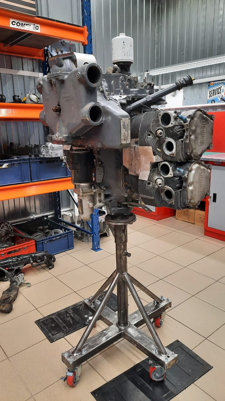

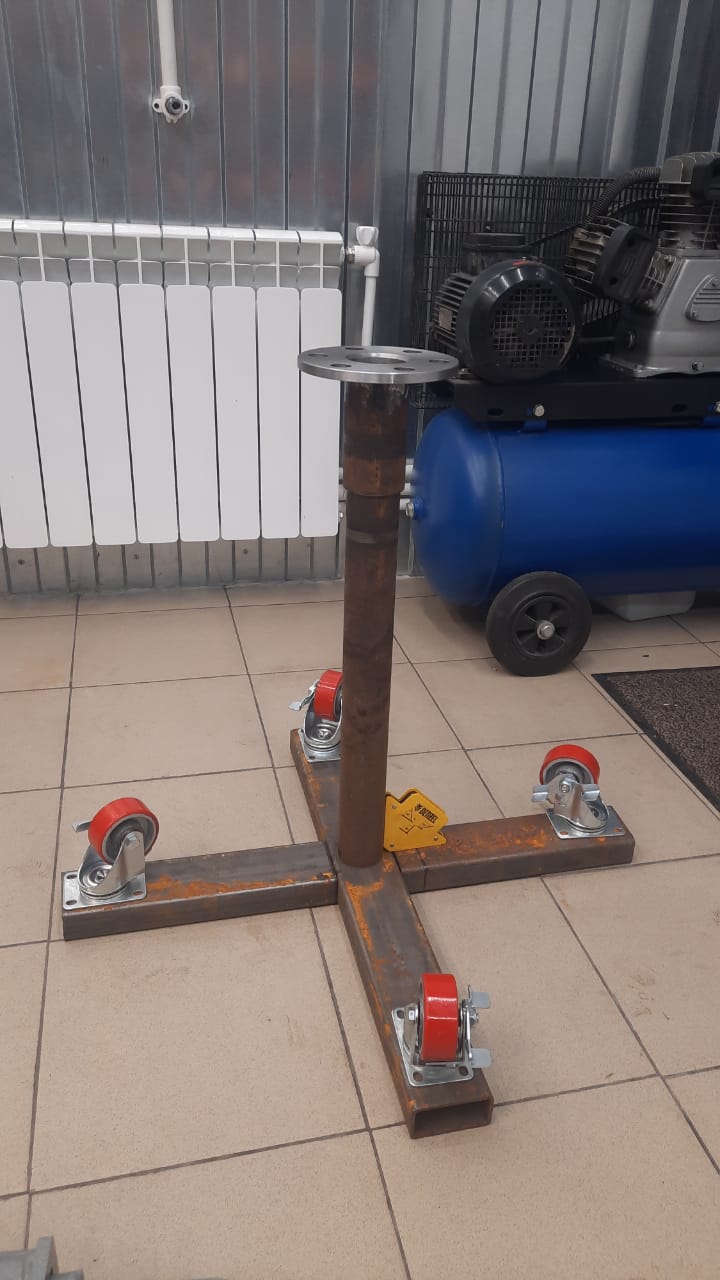

Собрана держалка двигаетля и он на нее установлен.

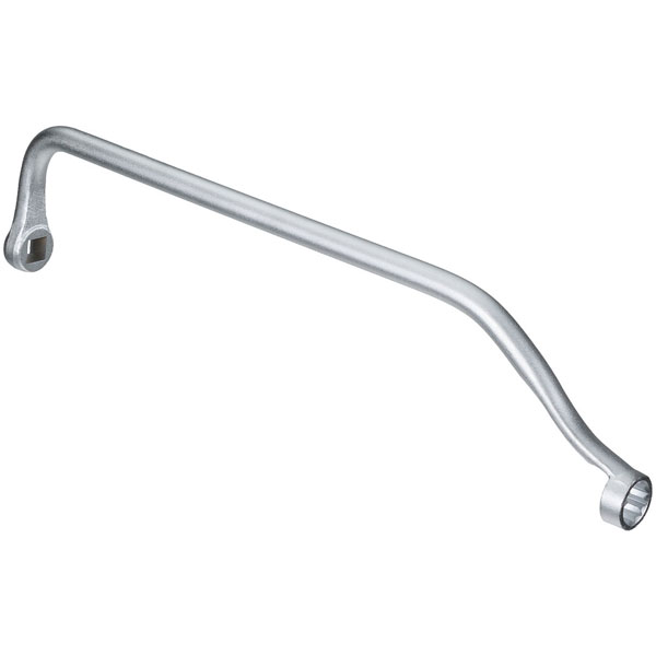

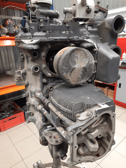

Выяснилось ,чтобы открутить гайки,которыми прикручены цилиндры нужен специальный ключ.
Взять неукого, ждать из штатов долго....
Делал такие ключи самостоятельно: покупал дюймовые ключи в магазине, гнул, точил, удлинял, усиливал, закаливал... Мороки много, но вроде работают.
bez_bashni

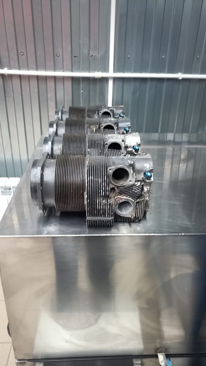

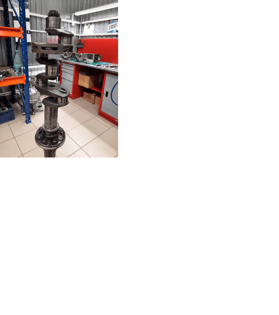

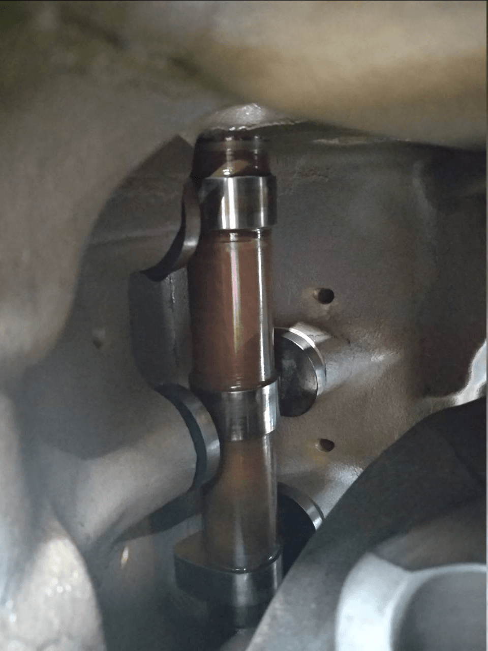

После снятия цилиндров , шатунов и поршней живейший интерес представляли степень сохранногсти коленвала и распредвала
bez_bashni
Теплый и сухой климат способствует сохранности - распред выжил

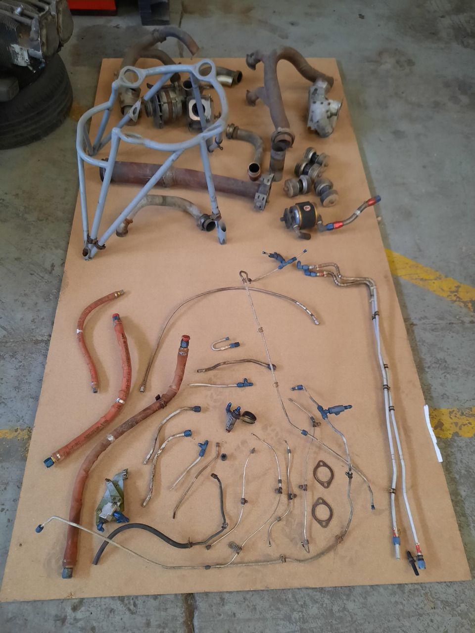

Двигатель располовинили уже без меня - процесс достаточно трудоемкий.
bez_bashni

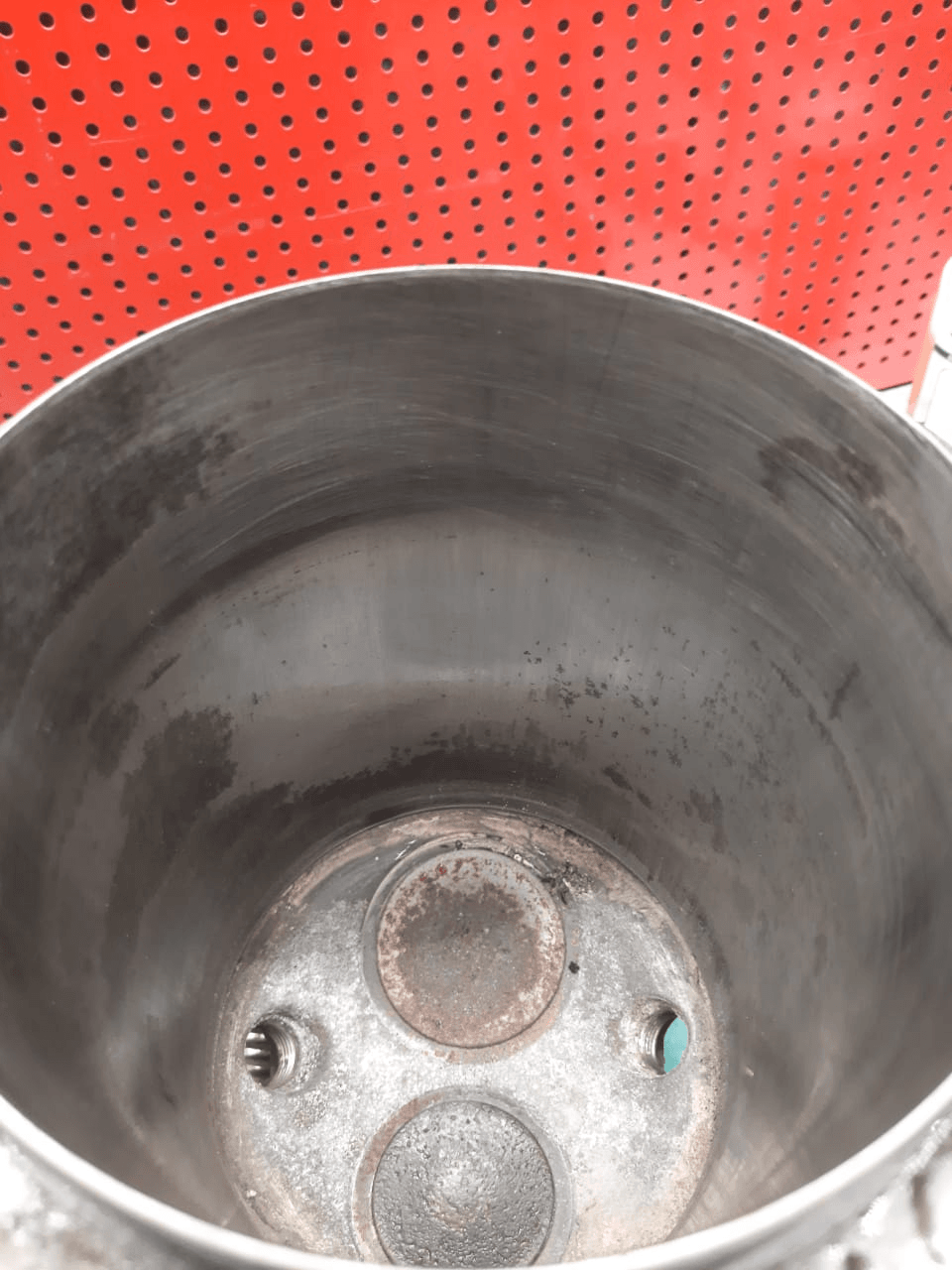

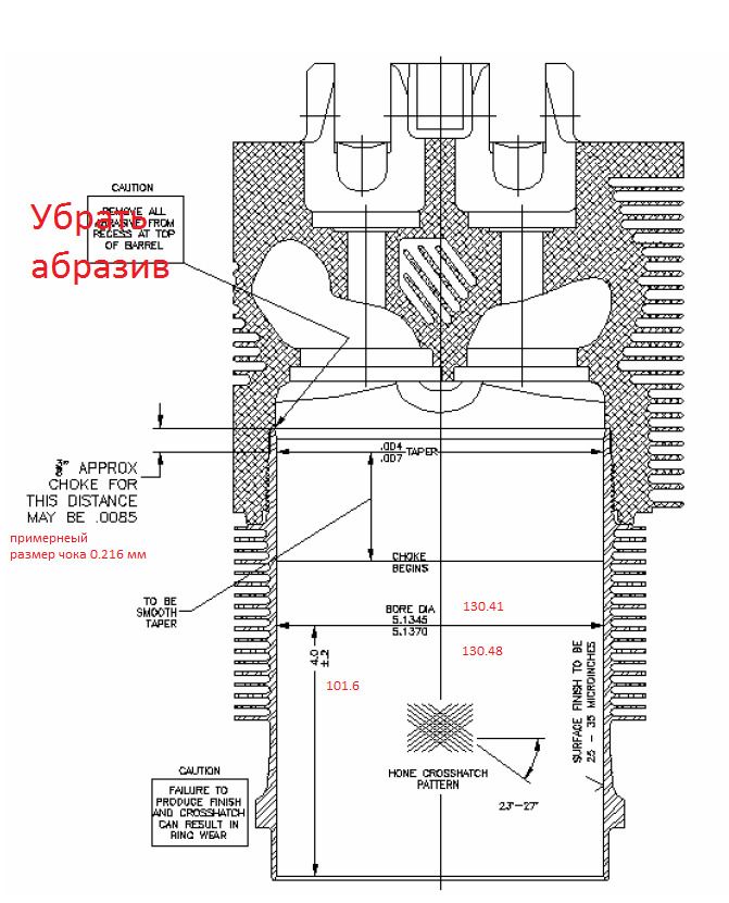

Выиграл я эту лотерею или нет - покажут замеры - но вцелом ремфонд с ебэя лежавший несколько лет без масла (хотя после разбоки все детали внутри в толстом слое масляной пленки) выглядит так, что можно было не разбирать, свечи свежие вкрутить, магнето установить и запускать. Перевожу в мм дуймовые размеры таблиц лайкорминга . Результат выложу тут..
KMV
Колено на NDT в любом случае, потом размеры/биения по sb1776
bez_bashni

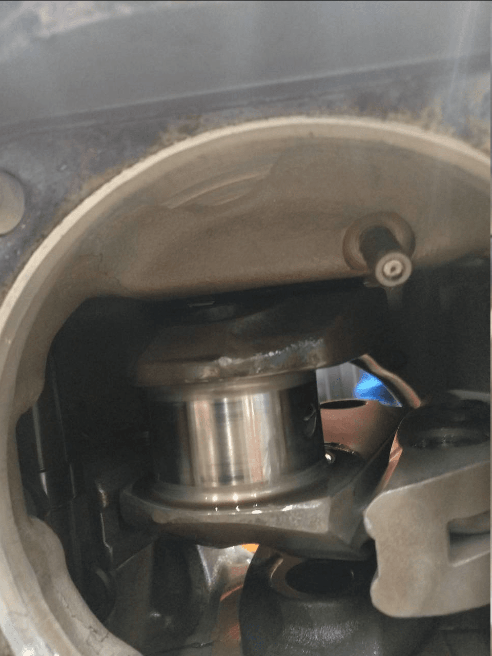

В целом все неплохо - я подготовился к расточке цилиндров на первый ремонтный.
bez_bashni
Однако , весьма возможно , что хватит одной хонинговки без растачивания.
