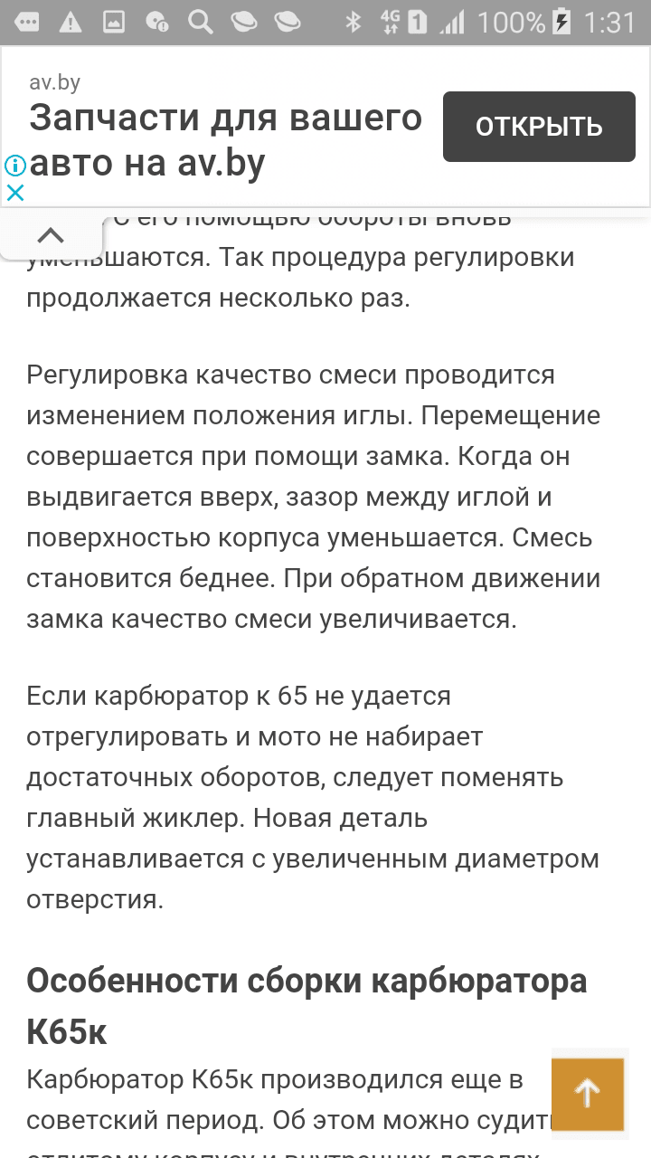

Ув. Сергей, игла в карбюре не увеличивает объём топлива, она лишь ускоряет или замедляет его подачу в цилиндры, (через перестановку по высоте) устраняя тем самым "провалы" и "ступеньки" при разгоне. А количество подаваемого бенза определяет диаметр главного топливного жиклёра.
Skyward
ЧИСТОПОЛЬ
Ну так я это знаю, я так и написал. Игла осуществляет подачу, когда газу прибавляешь, а дозировку - жиклёр. У вас же написано: "Если мото не набирает достаточных оборотов, следует поменять главный жиклёр". Заметьте, не подъёмом иглы, а именно заменой жиклёра. Но суть моих изысканий не в этом. Слава богу с моим R-503 всё нормально, но в нём только один карбюр и 46л.с., а мне надо - 52, как у двухкарбюраторного. Вот я и хочу выяснить возможно ли поднять мощность движка за счёт доработки одного карбюра, чтобы не ставить второй. Если у кого-то есть такой опыт переделки, хотелось бы с ним ознакомиться, желательно с размерами и способами доработки. Вот что мне нужно!
