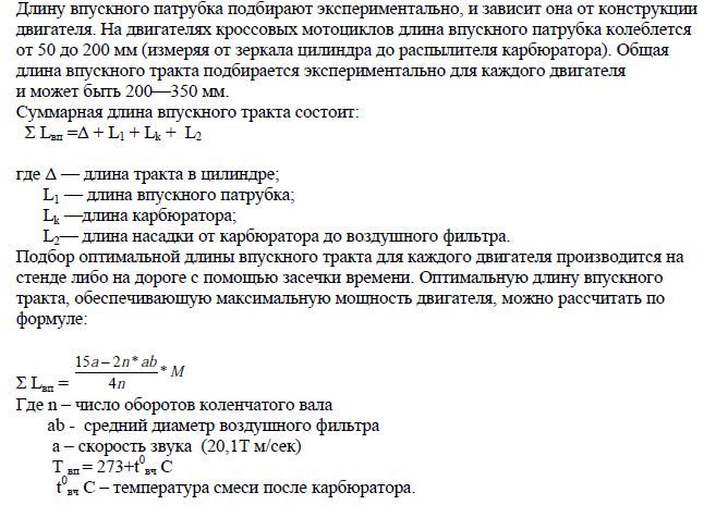

Если делать наоборот то полость между карбом и мотором становится своеобразным ресивером топливовоздушной смеси и подбором её осуществляется оптимально количество её при всасывании, от этого я так понимаю и улучшение характеристик?
Немного не так. При такте впуска смесь или воздух разгоняются до высокой скорости. Потом происходит закрытие клапана или золотника или перекрытие окна поршнем, в зависимости от конструкции двигателя. Воздух продолжает движение по инерции, затем ударяется в закрытый клапан (или что-то другое). Создаётся уплотнение и волна отражается от клапана и идёт обратно, создавая разряжение. Дальше эта волна выскакивает за срез карбюратора или насадки или ещё чего-то. После этого снова возникает волна в прямом направлении, к клапану. Настройка заключается в том, чтобы волна уплотнения, а не разряжения пришла к клапану ровно к моменту его открытия, а не ушла снова обратно. Обычно канал от карбюратора к клапану идёт с сужением по-моему, около 6-и градусов или около того. Это даёт ещё большее наполнение. Короткий впуск предпочтительнее на высоких оборотах, длинный на низких.

А мне вот ни фига непонятно. SMotors говорит, что на высоких оборотах короткий впуск предпочтительнее. Тов. Рябиков утверждает, что добился улучшений в работе движка путём увеличения впуска аж на 450мм. Причём выросли не только макс. обороты, но и улучшились холостые и запуск. Кому верить? Х/З.
А мой вопрос так и остаётся не раскрытым, кроме конечно теоретической части. Повторюсь: Знает ли кто-нибудь на форуме как улучшить мощностные характеристики 503-го доводкой одного карба, максимально приблизив их к 503-му с 2-мя карбами? (подъём мощности с 46 до 52 л.с., имея при этом один карб!) Есть ли у кого-нибудь практические наработки в этом конкретном вопросе?

И ещё, я из сказанного не понял, с каким из впускных патрубков надо экспериментировать? С патрубком между цилиндрами и карбом или с патрубком между карбом и возд. фильтром?

Подбор длины впуска имеет смысл если каналы от разных цилиндров индивидуальные. Это значит, что или индивидуальные карбюраторы на каждый цилиндр или ресивер и после него уже раздельные каналы.
Не имеет значения, важна общая длина.

SMotors
Я люблю общаться с умными людьми!
SMotors, В каком месте важна "общая длина"? И длина чего именно?
общая сумма этих длин: " патрубком между цилиндрами и карбом или с патрубком между карбом и возд. фильтром "+ ещё длина самого карбюратора
