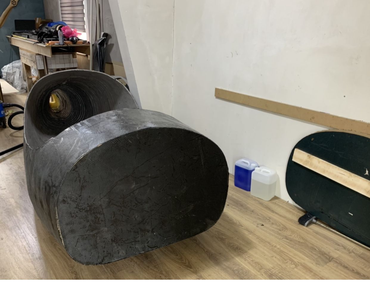

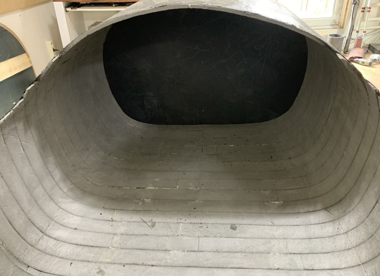

Отвакуумировал файрволл, лето кончилось, температура 19 градусов и с 285 смолой стало работать привычнее)) но и встаёт теперь конечно дольше… приходится обдувать тепловой пушкой и насос держать дольше.
Philipp

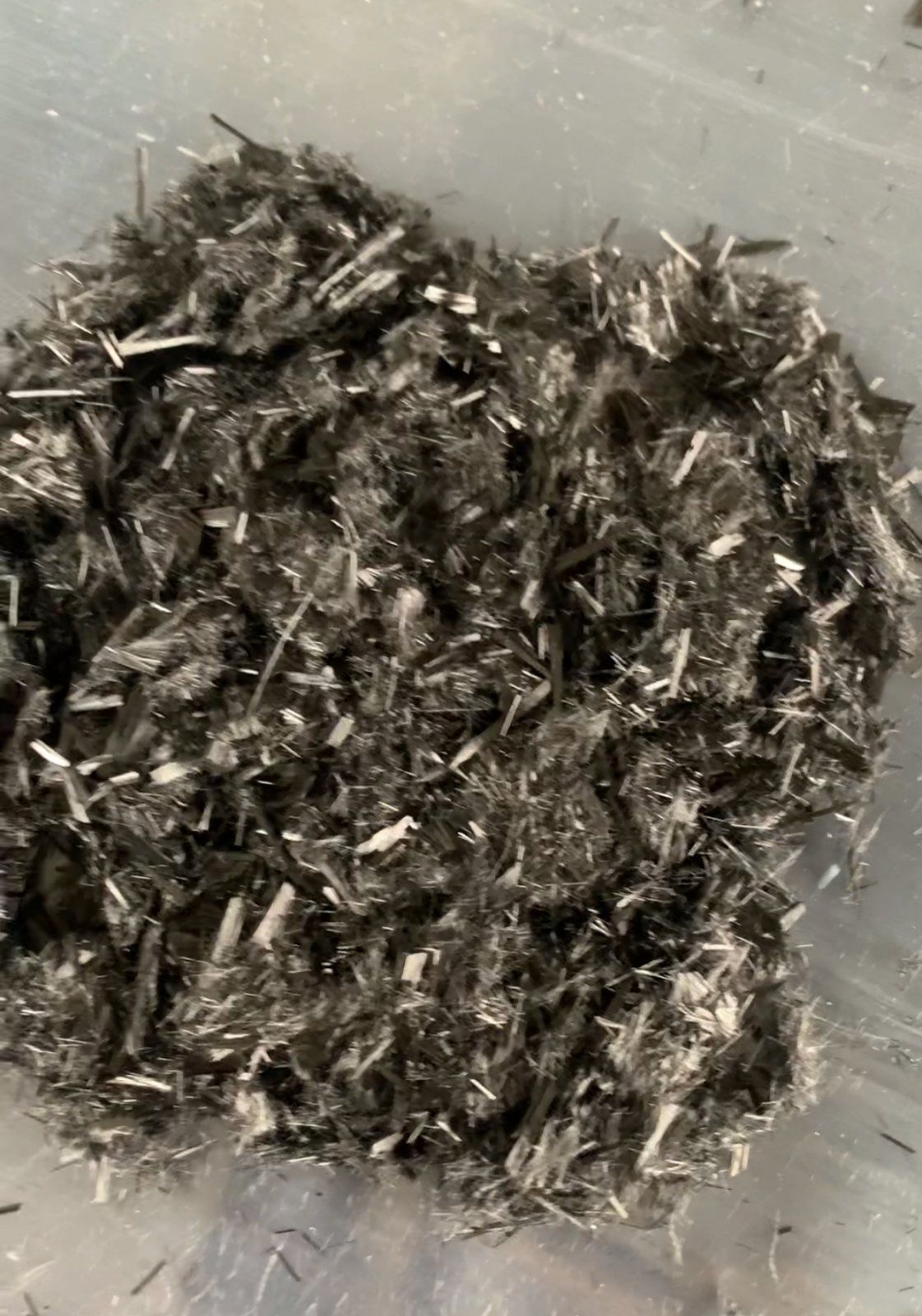

Продолжаю обработку поверхности для внутренней формовки. Вопрос к много уважаемым карбонщикам, стекольщикам) Кто-нибудь может подсказать метод как измельчить обрезки карбона? Обрезков куча, хотелось бы сделать наполнитель из них.

Присоединяюсь к вопросу. Сам резал стеклоткань ножницами.Подумывал об электроножницах.
viache
Волокна кладете на доску, фанеру и дисковым ножом( лезвие в виде диска) измельчаете. С большим количеством "сечки" в смоле работать затруднительно.
Philipp
Как вариант, но хотелось бы ещё мельче, и автоматический способ)) работать этой смесью надо приноровиться, как замазкой. Швы получаются, на мой взгляд, прочнее чем хлопковые, поправьте если ошибаюсь.
продается готовое рубленое волокно
Автор думает как свои обрезки с умом использовать, а вы ему чужие предлагаете.

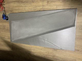

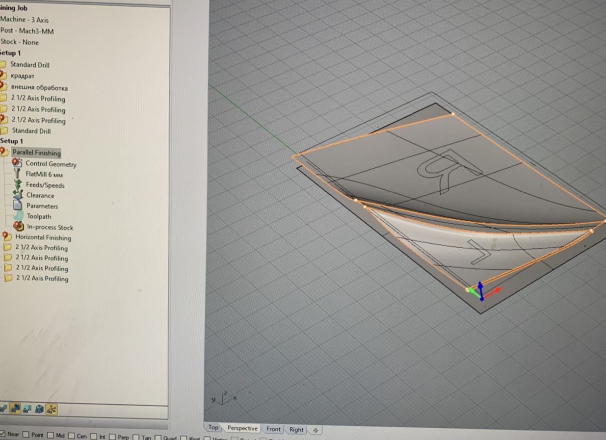

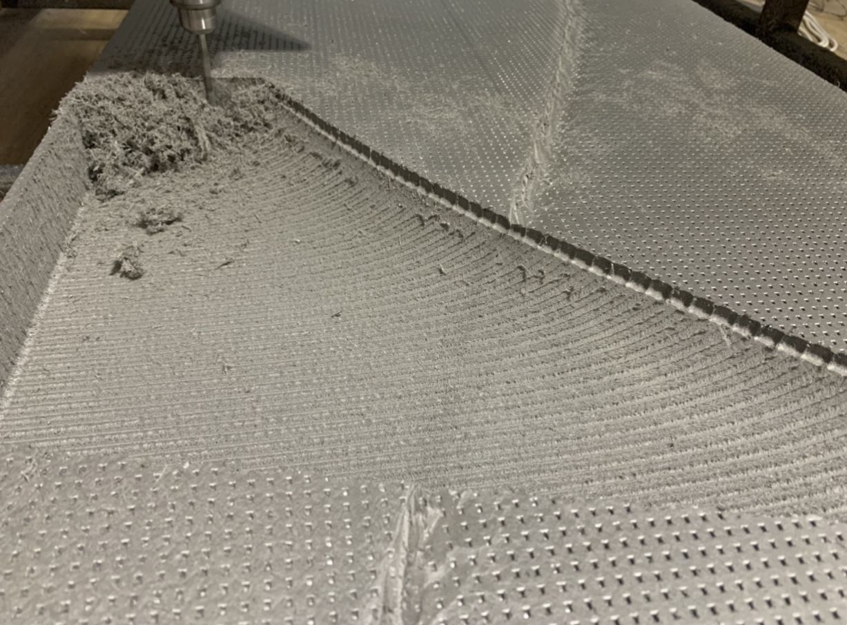

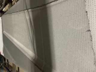

Пока идёт подготовка внутренней поверхности фюзеляжа, станок пилит матрицу для руля направления. К сожалению рабочего поля станка под всю площадь РН не хватает, разделил на две секции, буду склеивать. Долго романтизировал на тему Vтэйла, К сожалению или радости победил прагматик. Пилится классическая схема как планировалось. Хотя конечно очень хотелось что-то немного не как у всех… может следущий раз)
А что это за материал?
Philipp
3-4 минуты работы машинкой ,сбить полосатость и матрица готова. Люблю чпу)
