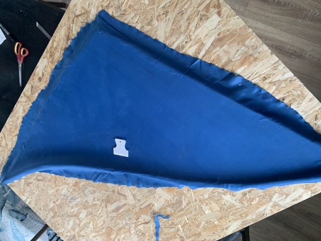

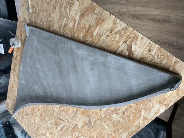

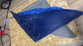

Обработал матрицу разделителем, Оказывается это очень удобно делать обычным валиком! а потом протягивать шпателем. Накинул «пилплай» подкладочную, к сожалению ее нормально использовать только внизу. Сверху вакуум сильнее прижимает, и ее тяжело отдирать приходится покупать дорогой пилплай(. В общем матрица готова к выкладке карбона. А маленькие пирожки уже спеклись)

Немного не понял - отдирашка снаружи?

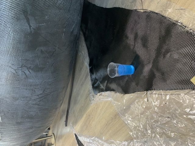

Можно бесконечно смотреть на три вещи, на карбон, на 285 Аероларит и …. Но надо успеть все хорошенько пропитать, поскольку время жизни 285 отвердителя 50 минут, и оно летит незаметно …

Я на больших поверхностях пользуюсь 287. Три часа, если не греть - с чувством, с толком, с расстановкой ;)

287 ещё дороже)))!
Я вроде приноровился, валик пошире, карбон на плёнке, и шустренько работать руками)

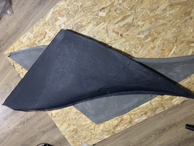

Поверхность что надо, Матрица не пострадала
