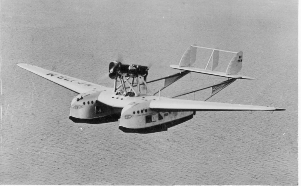

Самый знаменитый серийный летающий катамаран Savoia-Marchetti S.55

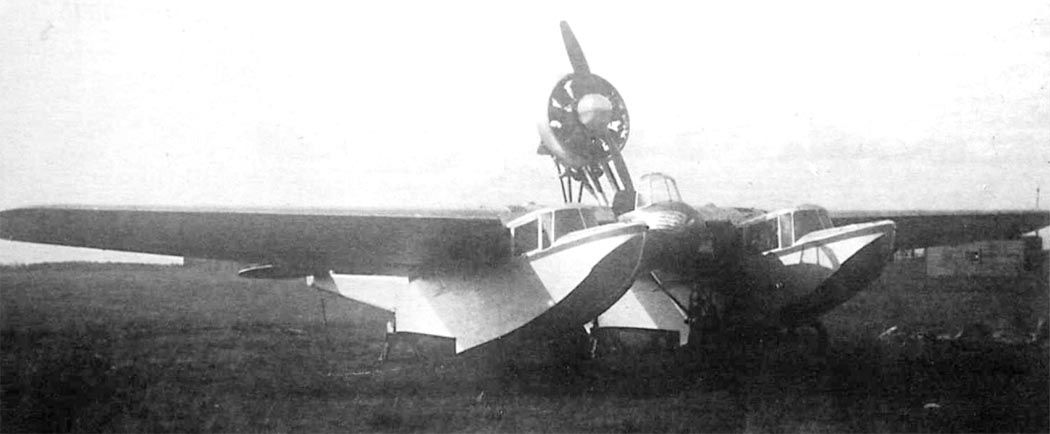

У нас тоже были катамараны, но в единственных экземплярах.

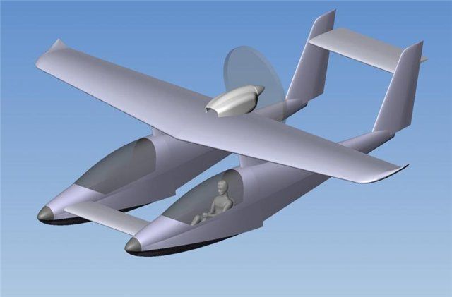

В "сети" попалась картинка гораздо меньшего виртуального проекта.
В принципе усадить по члену экипажа в каждый поплавок обычного двух-поплавкового гидросамолёта и получится примерно то же самое.
Интересуют плюсы/минусы и прочие особенности подобных летающих катамаранов, как раз в самых самых размерах, например, от двух-местного до габаритов Ш-2.

Весь вопрос будет заключаться в мощности СУ для преодоления горба сопротивления на взлёте при переходе на режим глиссирования ..Представьте как на взлётном режиме момент на пикирование на плече между вектором тяги и вектором сопротивления воды будет топить нос и вынужденное отклонение РВ на кабрирование будет гасить тягу, которая так необходима на преодоления сопротивления воды..

Здесь два полноценных фюзеляжа, размерностью поболее Борея или подобных (судя по буратинке). Каждый, при соответствующем крыле может нести двоих-троих человеков. А тут собрали в кучу много агрегатов, и только две задницы. Плюс к тому и движок, полагаю, не хилый потребуется, чтобы это возить. Что с балансировкой при одной пустой кабине? Не рациональная конструкция на мой взгляд... Да и оглядываясь на историю видно, что не прижилась концепция.
Чем это отличается от старта обычного двухпоплавкового? Да и на любой однокорпусной летающей лодке вектор тяги точно там же.
Агрегатов ровно столько же, как и в любом другом двух-местном поплавковом гидросамолёте.
кроме лишнего сопротивления, здесь ничего не вижу
Я почему-то вижу противоположное :)

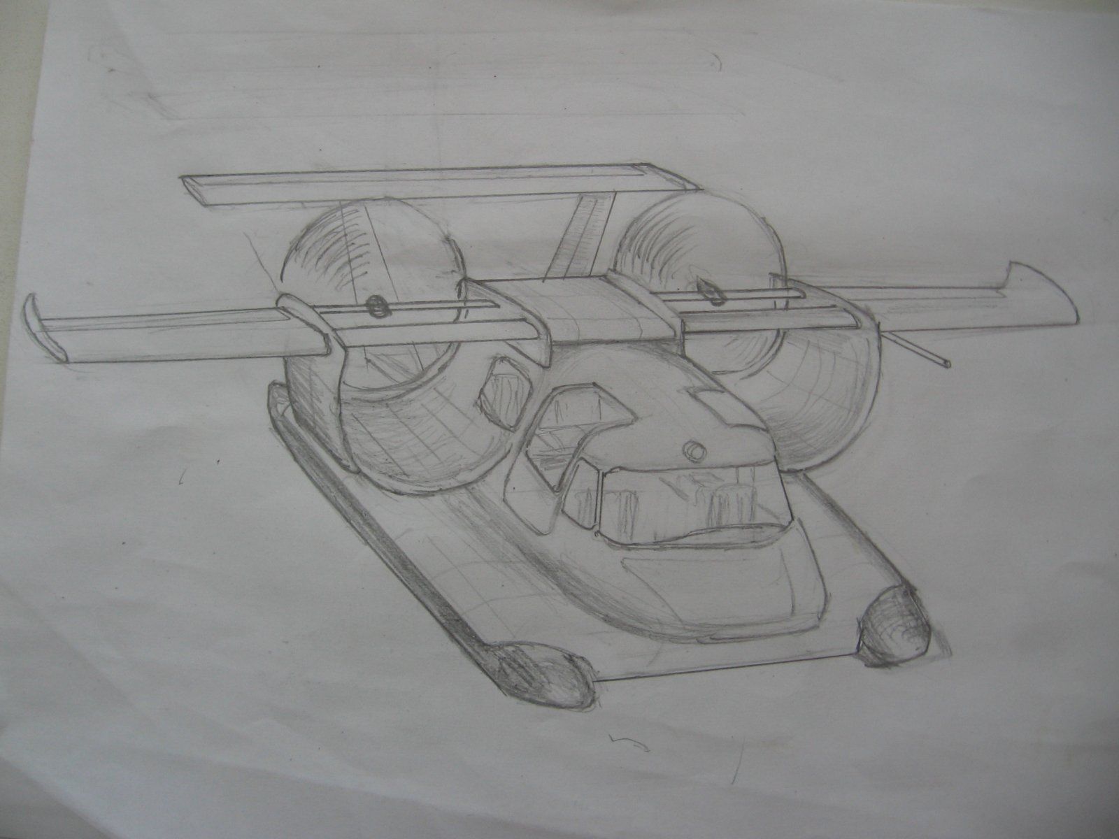

Катамараны могут быть востребованы в различных схемах экранолётов ,от одноместного и более..Вот эскизик подобной вариации ..
Назвать "это" катамараном конечно можно, но только ампутировав центральную кабину :)
А так это либо двух-поплавковый, либо тримаран. Что-то общее с "Катраном".

Что отличало эти схемы ( катамаран) от классических ? Большой удельный расход топлива , в связи с низкими аэродинамическим качествами. Слишком существенное лобовое сопротивление. Например , Туполевский АНТ-22 , в посадочной конфигурации , имел угол отрицательного тангажа 20 ° . Думается , до топикастера дойдет с чем это связано. Прочие недостатки можно не упоминать , они озвучены выше. Пробовали ими заниматься многие фирмы-разработчики , но широкого распространения эта схема не получила. Двухфюзеляжники Рутана и Брэнсона готовы на эти аэродинамические лишения лишь по одной причине - в качестве носителей . То бишь , летающих стартовых площадок. Предлагаемая концепция автором ветки , красивая картинка и не более. Да, она ( эта концепция) , имеет неплохие мореходные качества. Но ведь этим только не ограничивается все преимущества летающих лодок и амфибий. При использовании "золотого" углеволокна , может и будут какие-то положительные моменты . Однако стоимость изделия окажется "не совсем" приемлемой, отвечающей всем требованиям гипотетического эксплуатанта. Как-то так..
