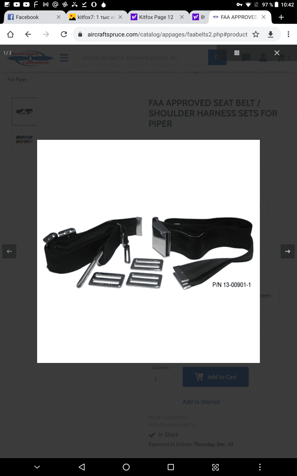

А что там за ремни были? Трехточечные с двумя плечевыми? И по итоге их нашли расстегнутыми или их вырвало? Про это в отчёте ничего...

Ремни вот такие. Мы этих ремней купили несколько комплектов на спрусе. У меня на дельте стояли такие же. У меня их дважды пассажиры расстегивали рукавами. Я всегда всех предупреждал чтобы по осторожнее рукавами сучили около замков. Задний ремень был расстегнут. Никаких повреждений на замках и ремнях не было.

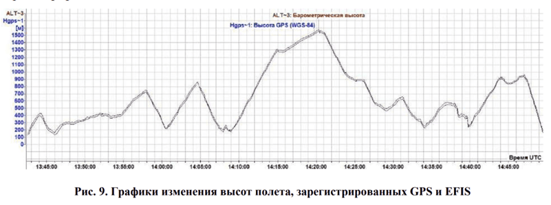

...какие-то у меня сомнения возникли по приведенному в Отчете последнему участку полета. Вот график барометрической высоты, приведенный на стр. 32 Отчета
Из графика видно, что примерно с времени 14.47 и до окончания записи (удара) 14.49.30 дельталет начинает терять высоту РАВНОМЕРНО (с одинаковой вертикальной скоростью)- нет перегибов и площадок линии, она идеально с одинаковым наклоном, примерно с высоты 950м до 150 м (местный уровень земли). Такие ровные нисходящие линии на графике еще есть - это они крутили спирали. Таким образом, судя по этому графику, они как начали крутить спираль на 950 м, так в землю и воткнулись. И, если кто заметил - наклон линии потери высоты в последней спирали - самый крутой, т.е. скорость снижения была самой большой в их последнем полете. Так же в Отчете я не нашел рисунка или схемы их полета в самые важные последние минуты полета, зачем-то напихали ненужные участки, где они нормально летели.
Dzhebe
получается (950-150)/150 сек = примерно 5-5,5 м/с в среднем. Прибор GPS (c EFIS не знаком, но подозреваю, что завязан на GPS) может быть медленным, смотря что за модель там, разбираться надо, спутник может опрашивать раз в три секунды и пропускать какие-то резкие потери высоты, но это не принципиально для общей картины.
