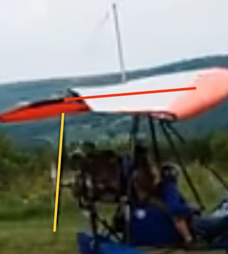

Видно, что очень плоское крыло!
На скринах даже как будто с отрицательной V смотрится.
Я понимаю, что это на земле и возможно верхние поперечные троса вытянулись/провисли, но когда на Аэросе провис верхних тросов был и пришлось подтягивать, даже тогда V крыла была положительной. Или можно допустить что на крыле, на видеоскринах, верхние троса настолько сильно уже вытянуты?

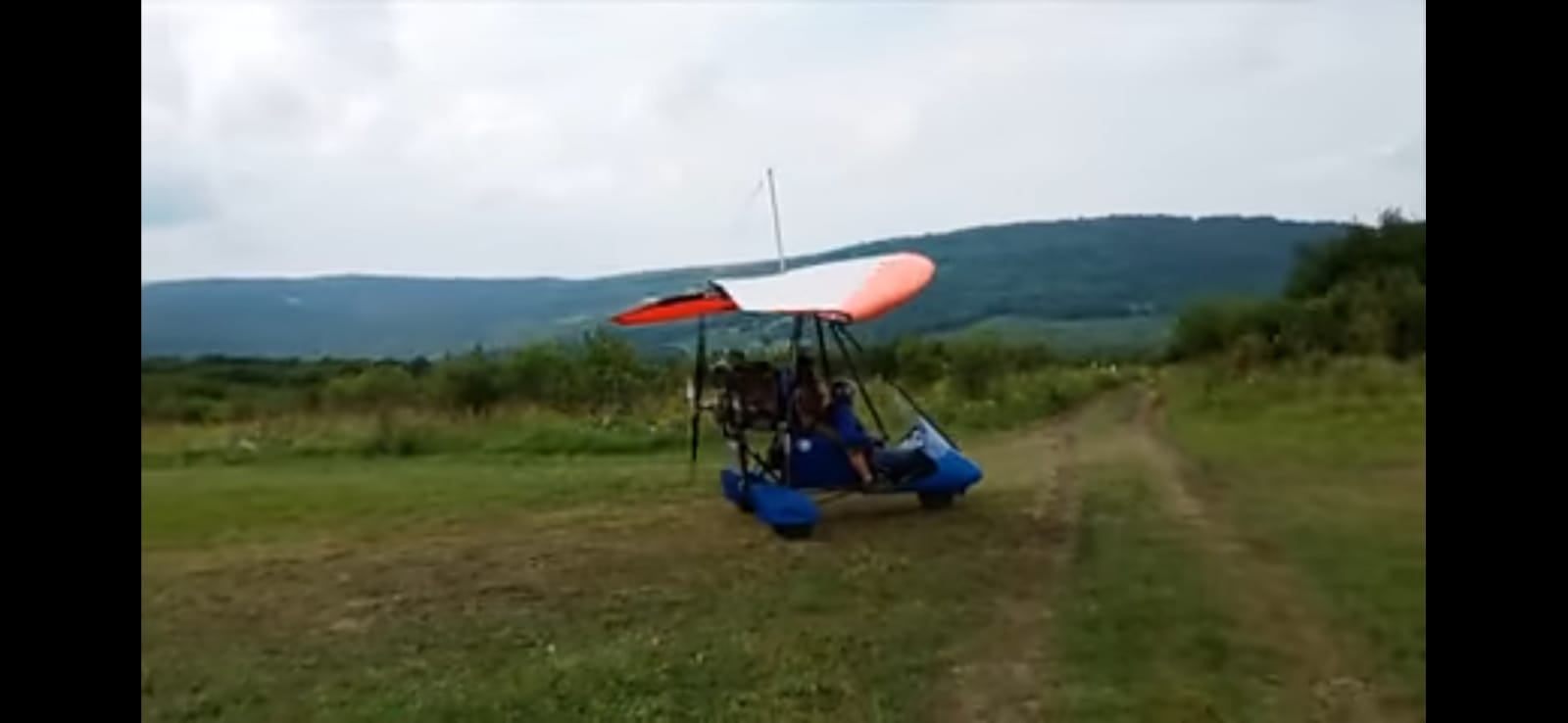

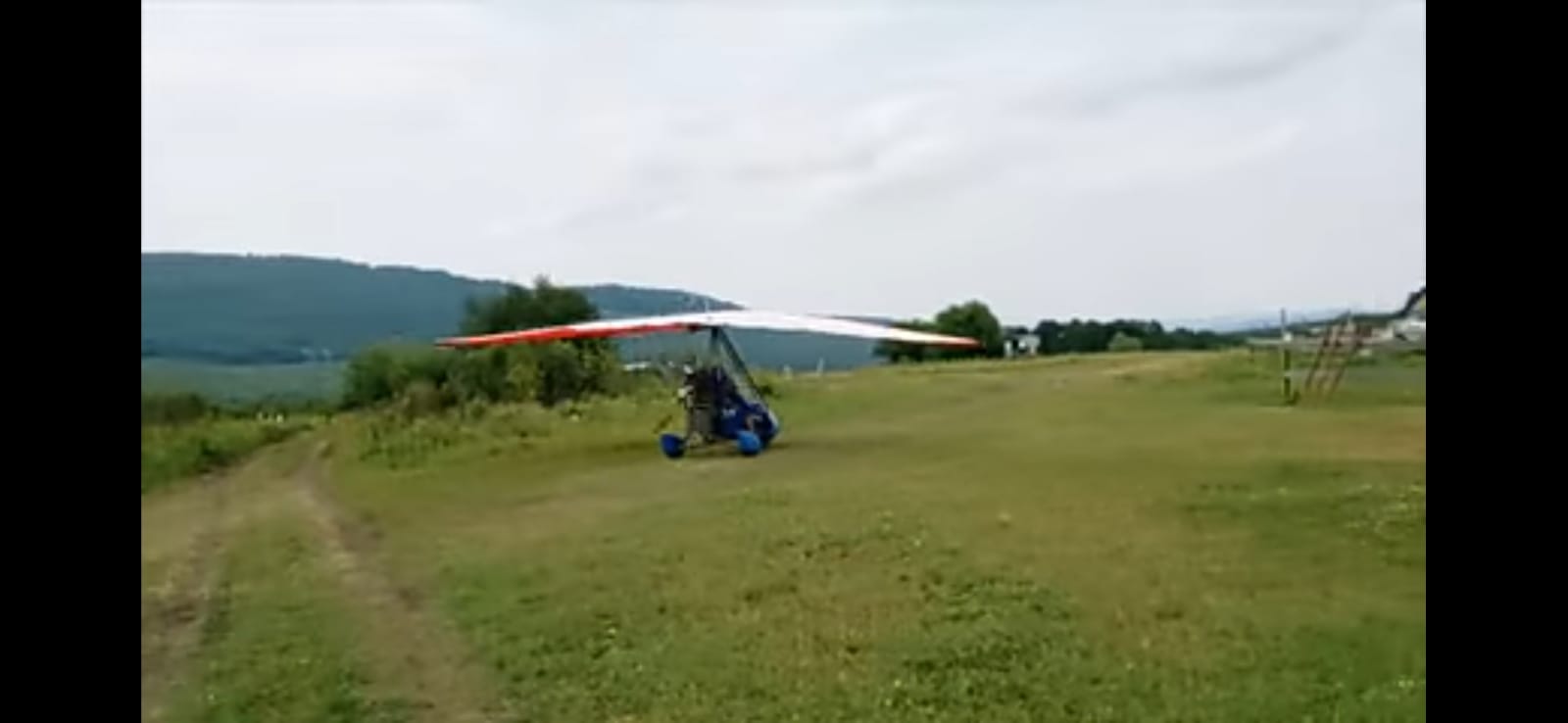

Добавлю эти фото. Это сканы кадров, которые я сделал из видео на ютюбе.
Это дельталёт Сергея перед взлётом!
Видно, что очень плоское крыло! АПУ настроены на очень неприлично малые углы, которые не могут обеспечить достаточного восстанавливающего момента при выходе крыла на минимальные углы атаки. И, как следствие не дают того усилия на ручке, той обратной связи с крылом, сигнализирующее нам о восстанавливающем моменте, который обеспечивает продольную устойчивость!Посмотреть вложение 518646 Посмотреть вложение 518606
Единственное что привлекло мое внимание это очень маленькое растояние между килевой и винтом!!!!
И сразу вспомнил в этом году на химии при облете аппарата, на взлете (ветер 4-7м боковой 60* ) на максимале отдача ручки чувствую крыло разворачиается на ветер треск!!! Винт достал до второй латы!!!! Аппарат мд-50 с 582м крыло "стрейнжер"!!!!
Как говорится делайте вывод!!!
На Аэросовских крыльях: "Стрейнджере", "Профи" и многих других крыльях разных производителей геометрическое V без нагрузки отрицательное.
Олег,привет. Причём здесь крыло,если телега сделана не под данное крыло,как один из примеров ?! Или к примеру ВПП сильно кочкастое и ветер сбоку?
Просто в таких условиях нельзя в начале разбега пока крыло не " несёт " отдавать ручку в подкос ! У нас такое было на Апогее 16м с самодельной телегой и именно рубило вторую лату,на других телегах такого не было,хотя таких крыльев у нас было 6 штук, и 4штуки - Апогей 14 !!! По крылу я уже отписался,и Володя тоже увидел что не так в крыле. К примеру; на "Аэрос профи" на котором летал я , корневые антипикиры доходят до 4 латы от конца крыла,а у этих крыльев только к 7 от конца крыла !!!!! Это один из моментов,второй момент концевой антипик установлен под таким углом что у самого всегда глаза на лоб вылезали когда делал осмотр перед полётом,а на этих крыльях даже близко этого не видно.. Кстати ,летал много на Виктории в том числе на химии но никогда не делал на нём горки,потому что почувствовал некие редкие клевки по тангажу в нормальном полёте когда крыло было новое ,поэтому не выполнял на нём никаких горок!!! Многих кто летал на этом крыле спрашивал -почувствовали ли клевки,никто не почувствовал их,они были редкими и я их чувствовал!!! Многое зависит от пилота и его опыта. ИМХО.

Судя по фото сбоку дельталёта Сергея (к сожалению не знаю фамилию) килевая и винт очень близко, но вероятно это устраивало ребят в нормальном полёте. Но в ситуации, когда телега начинает запредельное перемещение назад касания не избежать при любой компоновке!
Повторюсь, и это моё мнение, касание винтом и разрушение не первопричина этих двух катастроф, а следствие неправильных, ошибочных действий пилотов!
