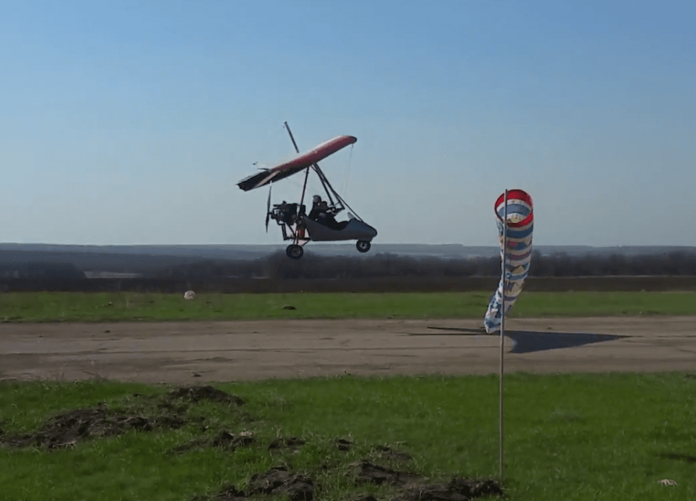

Так тут только этим и занимаемся)) Хотя хлопок - это один из немногих объективных фактов, который можно анализировать. Размышления о качестве пилотажа, турбулентности, продольной устойчивости, и т.д и т.п, мне кажутся абсолютно субъективными. Так как видео не даёт достаточной информации для подобных рассуждений.
Не могу согласиться насчет турбулентности, все-таки прогноз и зона турбулентности - это вопрос достаточно объективный. Погодные архивы в наличии, ландшафт и место падения известны, поэтому в данном случае считаю, что это единственное в чем мы можем быть на 99% уверены. В момент проишествия в этом месте, в это время была зона сильной турбулентности - это факт, а все остальное пока догадки. Явилось ли это единственной причиной фатальной развязки - это большой вопрос, естественно.
Насчет хлопка я уже писал здесь, думаю нет смысла повторяться. Может, действительно, кто-то на стоянке дверью хлопнул и микрофон это уловил.
А вот то, что в июне произошло тоже самое, в том же месте и в похожей аэрологической обстановке - говорит не в пользу версии хлопка.

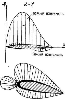

В молодости я занимался этим вопросом. Собрал много фоток с подходящих ракурсов, чтобы можно было прочертить траекторию планирования относительно горизонта и относительно этой траектории прорисовать углы атаки всех элементов крыла. Данные получились очень интересные. Концевые хорды под углом -2-4 гр корневые на углах 12-16 гр, то есть близкие к критическим. Такой анализ нал мне основания предположить дальнейший путь эволюции крыла дельтаплана с целью увеличения его аэродинамического качества. И практика показала правильность моих выводов. Эти же исследования помогли мне выявить причину возникновения поперечной раскачки дельтаплана и выработать способы её устранения. . А вот анализ распределения давления по поверхности профиля показал, почему лопух не ложится на АПУшку.
Как видите в задней части профиля подъёмная сила сохраняется и плечо её воздействия больше, чем отрицательная сила в носовой части. Поэтому лопух сохраняет крутку даже на небольших отрицательных углах атаки.

Очень интересные исследования. Немного не понятно, при чем тут горизонт, когда речь про углы атаки? И второе - какими приборами измеряли распределение давления, и как фиксировали углы атаки?? Расскажите поподробнее пожалуйста!

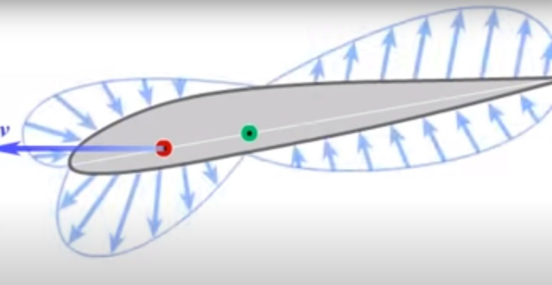

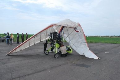

Может, Вы изучали жёсткое крыло? Посмотрите две картинки. На одной обтекание профиля. Поверхность лобика расположена под значительным отрицательным углом к потоку. Тем не менее на лобике сильное разрежение. На втором аппарат совершает посадку и можно понять крутку дельтапланерного крыла и увидеть, что лопух стоит не под отрицательным углом
