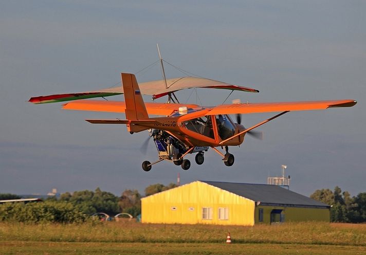

Информация. Как то раз я заходил на посадку на дельталете. В переди меня с интервалом примерно секунд 40 с этим курсом пролетел аэрошут. Когда попал в спутный след, тряхануло так, что хорошо что есть привязные ремни. То что на фото дельтика и самолета-ЭТО ОЧЕНЬ ОПАСНО!!! Не повторяйте!!!!
