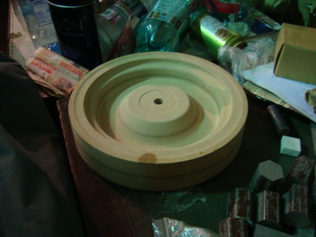

Есть потребность сообразить болван для формовки. Токарная или фрезерная работа на поворотном столе. Вполне устроит МДФ или что либо подходящее (жесткое и твердое 🙂 ). Особой точности не требуется. Модель в Солиде.
Кто сможет взяться за осуществление?
В первом сообщении сама деталь. Приспособа нужна соответственно негативная. Вот такая в сечении.
Габаритный диаметр и высота 245 мм м 45 мм.
Модель вложена.

А форма- не для вакуумформования(каналы видны)?
Если для вакуума, то желательно из чего-нибудь пожёстче МДФ, т.к. при вакуумировании МДФ несколько "приседает".
Каналы - остатки от отверстий 🙂 Они в данности не нужны, только разметить, обозначить.
Но действительно, как вариант - термовакуумная формовка. Для этого каналы будут засверливаться потом "по вкусу".
Дюралевыя форма несомнено лучше  🙂, но проходит и МДФ.
Особенно, если перед чистовой обработкой внешняя поверхность пропитывается эпоксидкой. И качество выше, и прочность, и долговечность.
Удаленность увеличивае траблы и немного стоимость на пересылку. При соотвествующей упаковке проблемы бывают исключительно редко.

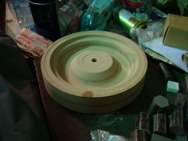

Забирай, готово 😉
