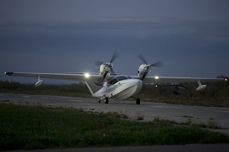

Поставили на Л42М.  Технология простая и доступная. Держится очень крепко. Реальная защита.

Теперь спокойно упираюсь в берег.
