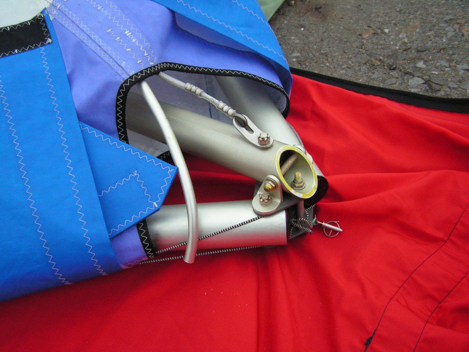

На "Марлине" и других крыльях эта труба находится в плоскости боковых консольных труб (собрана вместе сними в один пакет между треугольными пластинами). Вроде на "Блике" тоже так. Фактически же её расположение внутри паруса не сколько благодаря этому, а сколько появление новых мыслей по дальнейшей идеализации крыла. Такое внутреннее расположение дает:
1. Лучший аэродинамический профиль (мне так кажется). И работа такой трубы как нижняя ценральная лата и лучшее восприятие нагрузок.
2. Лучшее размещение охватывающей лямки между килевой трубой и узлом поперечины (связь непосредственно между ними, а не гуляющий "костыль" на тросах натяжения поперечины).
3. Лучший доступ к центральному узлу поперечины для его периодического контроля и осмотра - расстегнул молнию и вот оно перед глазами все. Можно даже собранном дельталете.
4. Удобство полной сборки/разборки крыла со снятием паруса. Все балки пихаются не через бок (или проемы СПИК как на "Атлете"), а через центр.

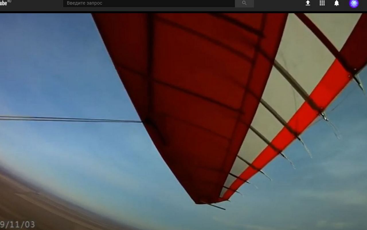

Флатер на лопухах возникает, если обшивка не натянута. А на каком угле расположены концевые хорды вы можете сами убедиться. Достаточно сфотать крыло сбоку и на фотке прорисовать угол атаки и направление потока.
alouette
На фотке виден угол тангажа. Угол атаки несколько другой. Лучше посмотреть на положение трубки-антипики по отношению к лопуху. Лопух приподнят над ней.

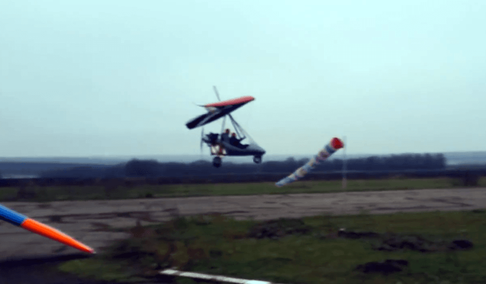

В горизонтальном полёте угол тангажа равен углу атаки. Разве нет?
mdp-shnik
Не обязательно. На фото аппарат с большим весом и с крылом небольшой площади (Стрэйнджер). Виден большой тангаж. Угол атаки тоже большой, но не такой, как мы видим. Как известно, угол атаки не может превышать 10-15 градусов.
