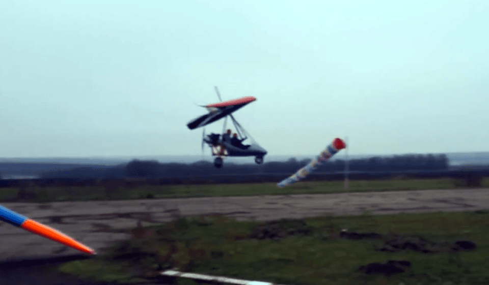

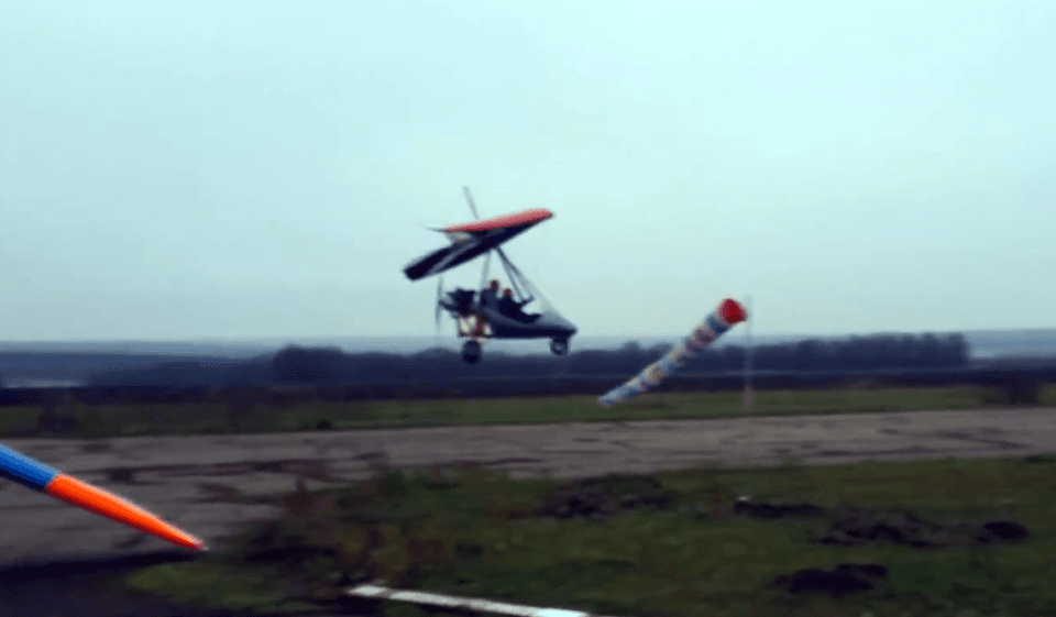

Не обязательно. На фото аппарат с большим весом и с крылом небольшой площади (Стрэйнджер). Виден большой тангаж. Угол атаки тоже большой, но не такой, как мы видим. Как известно, угол атаки не может превышать 10-15 градусов.

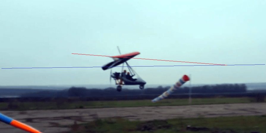

Качество фотки оставляет желать лучшего. Ракурс слишком сзади и явный левый крен, да и не в фокусе. Но даже здесь можно прикинуть, хотя и очень приблизительно. Если допустить, что полёт горизонтальный, то примерно такой угол атаки на концевых хордах. Синяя линия направление полёта, красная концевая хорда.Хотите более точно давайте более качественную фотку.
mdp-shnik
Это кадр из видео. Аппарат заходит на посадку. Можно бы было ухватить ракурс строго в профиль. Но это ничего нового не даст. Крена нет. Ещё раз: я хочу сказать, что в горизонтальном полёте тангаж не обязательно равен нулю.
Я могу поискать посадку своего аппарата с Мэвериком-2. Его тангаж значительно меньше.
mdp-shnik
Ну что ж, если тангаж это движение, то всё, что я писал, к нему отношения не имеет.
Под тангажом я понимаю угол продольного наклона аппарата или крыла к горизонту. Значит, я не прав.

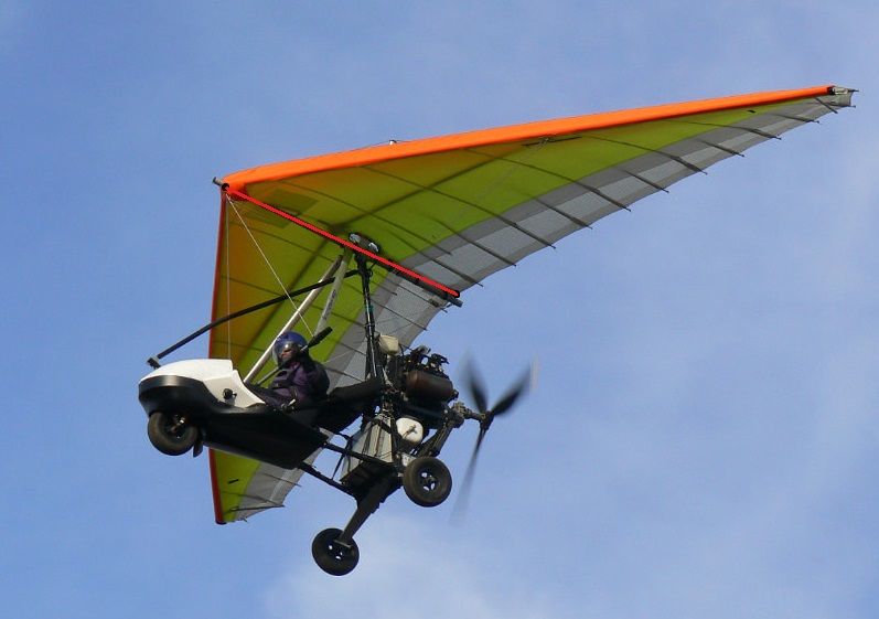

Предложил бы ближе к "классике" - прямую, проведенную в плоскости килевой трубы от передней кромки паруса (низа капотика) до задней. Парусность - свойство профиля крыла (более "пузатое" или менее). Крутки у дельталетов более-менее аналогичны друг-другу и видимо могут чуть погуливать в полете от нагрузок/крена. В качестве ориентира принять можно.
Kuprin
Я вообще не представляю, как на дельте тангаж определить
Думаю нам надо определиться, что мы возьмем за продольную ось дельталета, тогда все вопросы отпадут- ведь тангаж- это угол между продольной осью и горизонтом... С углом атаки все понятно- угол между САХ и вектором набегающего потока... Дело за малым--Где лежит продольная ось дельталета???:rolleyes::rolleyes:
otto
Я умею их готовить (самолеты!)
Все не так просто с дельталетным крылом. Но! "Отправную точку" все равно надо бы определить. По оси килевой трубы будет не совсем верно. У некоторых крыльев килевой карман довольно-таки большой. А вот задняя кромка в месте стыка обшивки консолей ... может быть.
mdp-shnik
А почему - бы? Других вариантов нет. Эта линия является хордой профиля. По отношению к ней и должен определяться угол тангажа.
