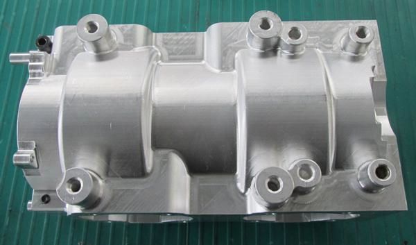

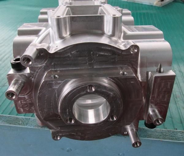

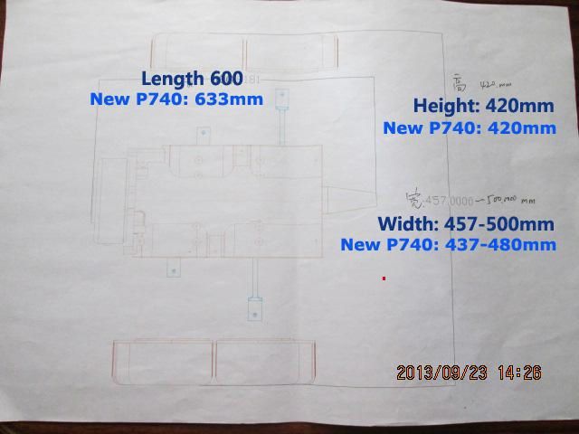

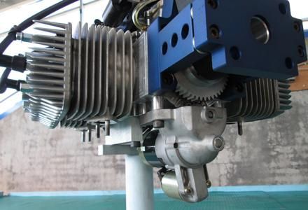

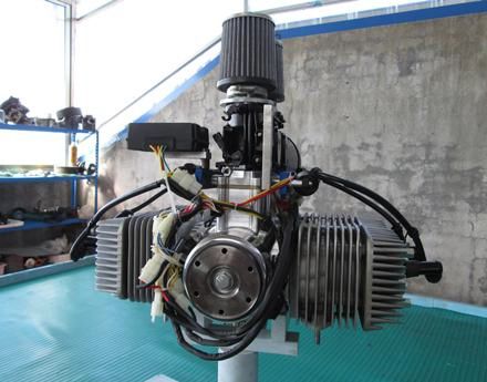

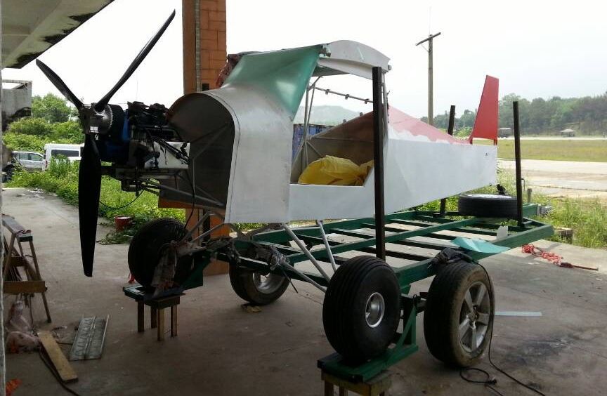

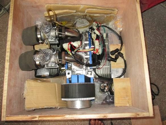

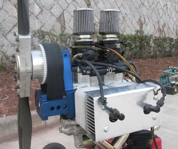

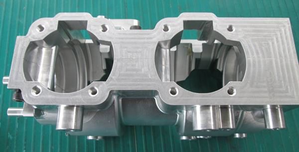

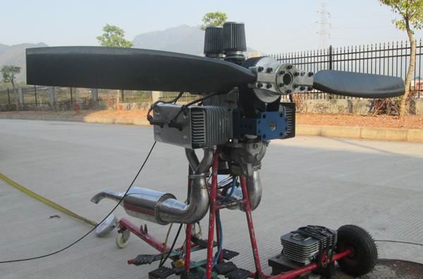

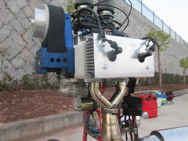

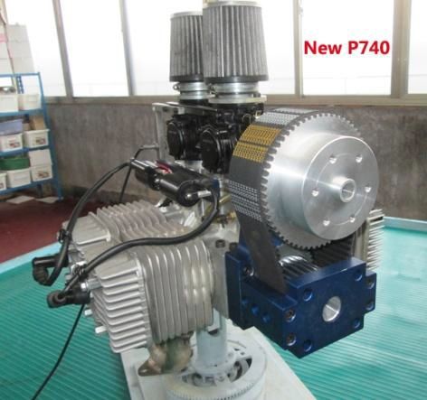

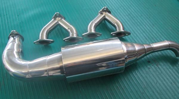

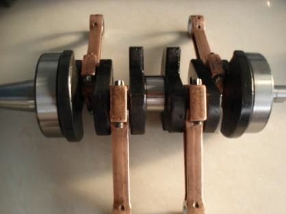

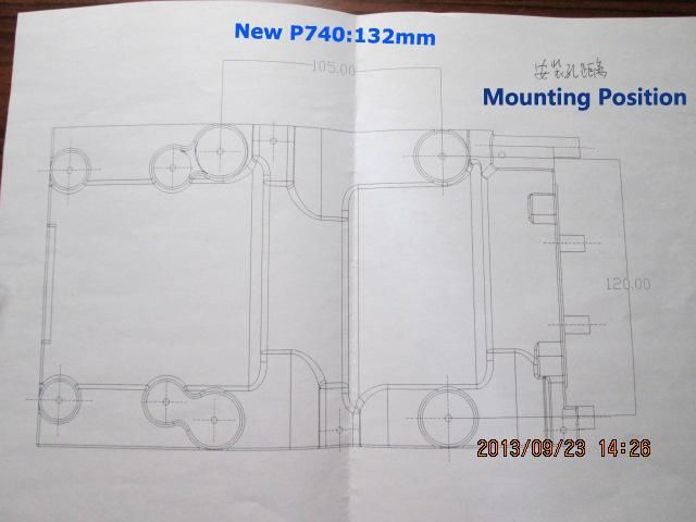

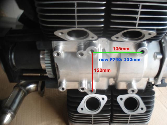

Приветствую всех!
В связи с появлением на Китайском рынке двигателя Р740,
предлагаю обсудить его здесь.
Заявленный китайцами ценник 3880$ + 600$ доставка.
Вот информация, которой я располагаю:
Engine Type[ch65306]4 cylinder,
horizontal opposed boxer, 2-stroke;
Piston Displacement: 740cc
Compression Ratio[ch65306]11:1 Max Power[ch65306]70HP/5500RPM
Cooling[ch65306]air-cooled
Ignition[ch65306]DC Electronic Ignition
Spark Plug: NGK BR8ES Spark Plug gap:0.5-0.7mm
Carburetor: float type/twin
Mixed Fuel[ch65306]gasoline, octane number 93 Lubricant: Mobil 2-stroke oil Mix Ratio[ch65306]40-50:1
Static Thrust: 130kg@5280RPM;
Degree:7[ch186],2-blade carbon fiber Prop;
Prop: 1.5m(59”);
Magneto: 180W/14V-1500RPM
Magneto: 230W/14V-3000RPM
Magneto: 250W/14V-5000RPM
Start: DC12V, E-Start Reduction Ratio: 2:1; Dimension(LxWxH): 633x480x420 mm
Exhaust[ch65306]tuned exhaust(5kg/SET)
Engine weight: 45KG;
Если будет желание заказать - могу поспособствовать.
