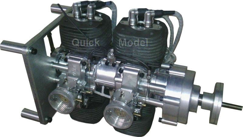

Интересно кто нибудь имел дело с этими движками?
    F500-2 - 5500$
1. The engine displacement: 500CC
2. Engine power: 61HP
3. Max thrust: 200kg
4. Cruise fuel consumption: 10 to 11 liters / hour
5. The engine weight: 20 kg
6. The maximum engine speed: 6800 to 7500 rev / min (by decelerated speed from 3300 to 3600 rev / min), the minimum speed of
800 to 1500 rev / min (by the deceleration speed of 400 to 700 r / min)
7. The use of gasoline brands: No. 97, No. 93,
8. Propeller: 1.5 m [ch215] 12
9. The use of mixed oil ratio: 1: 30; 1: 40; Break-in period 1: 20
10. Ignition battery voltage: 7.4V / 2200mAh
11. Dimensions: 530 [ch215] 400 [ch215] 360 (mm)

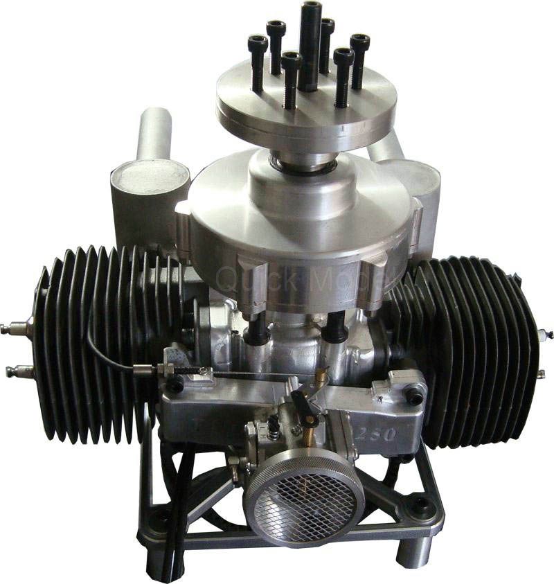

           F250-2 - 3500$
Main data of the engine:
Engine displacement: 250CC,
Engine HP: 25 to 26HP
Thrust: 75 to 80kg
Rated speed fuel consumption: 5.6 litres/Hours
Engine weight: 9.8kg
Max engine speed: 6000 r/m, mini speed: 800 to 1500 r/m
Use gasoline: #90, #93, #97.
PROP 34X8, 34X10, 34X12, 34X14
Ignition power: 5W
Reduction-gear ratio: 2.9: 1

умудрится в тонкой и плоской бензопильной голове просверлить три свечных отверстия- все равно что разметить место трещины
а за остальными комментами идем в ветку "производство парамоторов"
