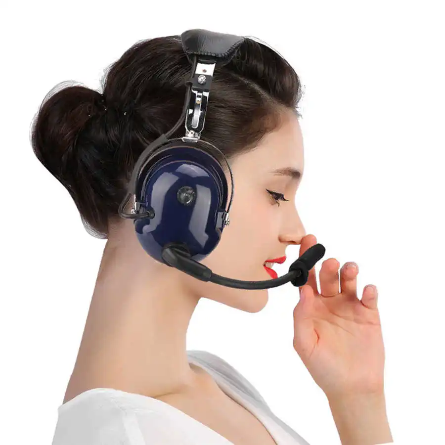

Здравствуйте
кто имел опыт эксплуатации китайских авиа-гарнитур?
покупать Советские уж больно не хотелось бы-не удобные громозкие и жесткие
BOSE-на данный момент нереальная мечта...
встретил на просторах вот это:
возможно было уже обсуждение-не нашел.Если что ткните носом где почитать...

Ещо и с шумоподовителем!
Надо брать. Это совсем недорого.
Кстати, не покупайте Bose без предворительной примерки. Bose - для маленьких ( наверное женских) ушек. Мои личные туда не поместились. Приобрёл Зулу за $850 . Там размер побольше, работают точно так же ,а цена таки ниже.

Есть такие же только без всяких подавителей. Размер адекватный, не китайский, сидят хорошо. В одно лицо работают отлично.
В паре с другими наушниками работать не хотят. Китайцы что то с сопротивления и намудрили, как итог-один пилот другого слышать не будет.

принял спасибо.А не работали с такими же в паре или с какой то другой гарнитурой?

Не работают с нормальными Авиационными гарнитурами, у которых авиационные сопротивления: David Clark, bose, и другие.

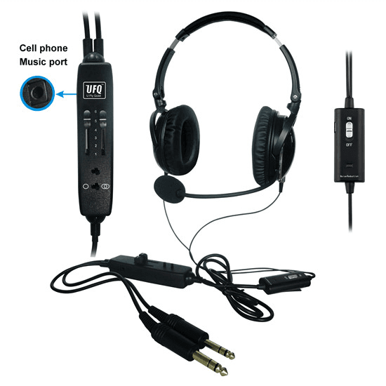

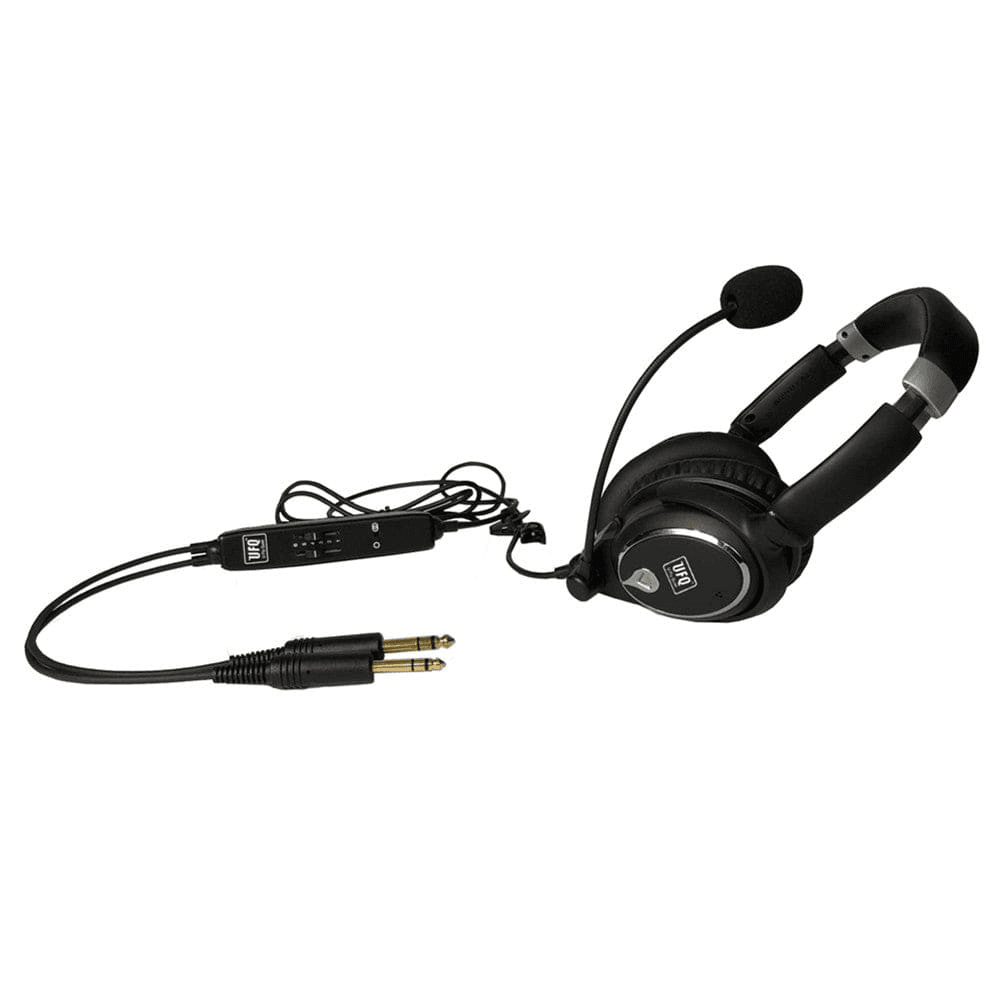

Являюсь владельцем UFQ A6 и UFQ A7
Со всеми радиостанциями гарнитуры работают нормально . A6 легкая ,брал под пилотаж, чтоб не слетала с головы - и нет выступающих железяк на дужке - чтоб не царапать фонарь и блистеры. Шумодав на первой работает отличной - на второй у товарища возникали щелчки - у меня тя-же гарнитура нормально работала.
НО - у обоих гарнитур КРИТИЧЕСКИЙ косяк - при разрядке батареи шумодава пропадает звук - нужно вручную его отключить, тогда слышно.
Для короткой работы над точкой - или как пассажирская гарнитура - катит- для ответсвенного маршрутного перелета лучше разориться на бозе.
