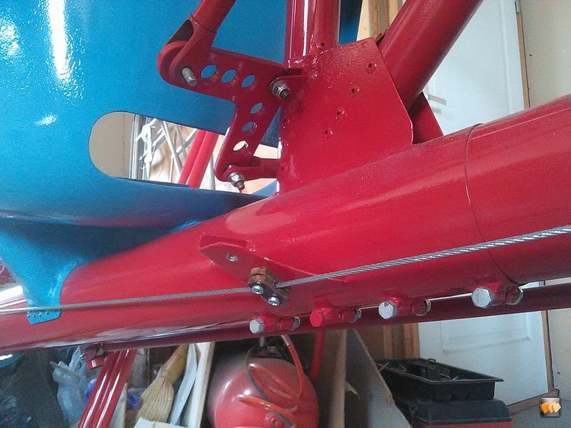

Считаю, что если качалки заменить на ролики, то конструкция упростится в разы, вес уменьшится, а надежность увеличится. Тем более, если дутик не будет управляемым
@ Саныч Сергей, один ролик на пути от педали к рулю я применил. А где там ещё он нужен? Прикидывал и так и эдак, пришёл в результате к такой схеме. Может быть, Вы предлагаете пустить трос сквозь обшивку, сделав разрез, - классическим образом? Ну, тогда да... Но я думаю, мои маятники понадёжнее будут роликов. С роликов трос может соскочить или заклинить между роликом и ограничителем, а в маятниках нигде не соскочит. Впрочем, може быть, я чего-то не учитываю.
Он там и один не нужен. И промежуточные качалки долой. Качалку РН сместить вниз, тросы напрямую пустить на неё, по пути можно поддерживающие текстолитовые пластинки применить, с изгибом троса на них до 10 град.

...И очень сомнительное утверждение (в видео) насчет углов поворота колес с передней и задней стойками. Чем больше база , тем больше должен быть угол поворота колеса . А у задней стойки база обычно больше. (вопросы управляемости и устойчивости на пробеге заднестоечных - отдельная тема)
Ребята, эдак всю конструкцию переделывать чуть ли не с самого начала. Ваши конструктивные предложения не очень конструктивны.  :) Насчёт текстолитовых фиксаторов я уже думал, о том что они терпят до 10 гр., не знал. Но у меня там углы больше. Железа я добавил не так уж много, трубки применил тонкостенные. Кроме того, сами качалки в процессе доведения облегчу отверстиями. В защиту выведенных через борт качалок - вот фото с У-2.

Без ролика рекомендуют не более чем на 3 градуса изгиб троса во втулке делать. О какой чуткости управления  можно говорить с 10 градусным перегибом?
iae
В ролике плохо видно. Кажется на ветви противоположной тянущей трос провисает. Прорисуйте геометрию проводки поточнее.
@ iae, там верёвки в узелках вытягиваются, не обращайте внимания. Для чистоты эксперимента надо ставить настоящие тросы с соответствующей натяжкой.

Существуют миллионы схем управления педалями, где тросы натянуты только ногами пилота.
PNL
Я люблю самолеты!
Тюмень
Мне не понравился узел маятниковых рычагов. Там подшипник скольжения?  Вал маятника усилиями от тросов будет перекашивать в отверстии.
