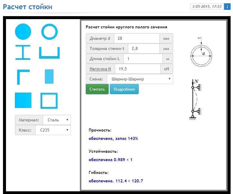

На 14-й странице я приводил расчёт нагрузок для деревянных стоек шасси. Сосновый материал не выдержал расчётов на устойчивость.
Воспользовался онлайн-калькулятором Расчет стойки онлайн Требованию устойчивости в моём случае удовлетворяет обычная стальная труба диаметром 30 мм и толщиной стенок чуть больше 2 мм. В продаже была ближе всего по параметрам труба 28 мм диаметром, но с толщиной стенки 2,8 мм. Я её и взял.

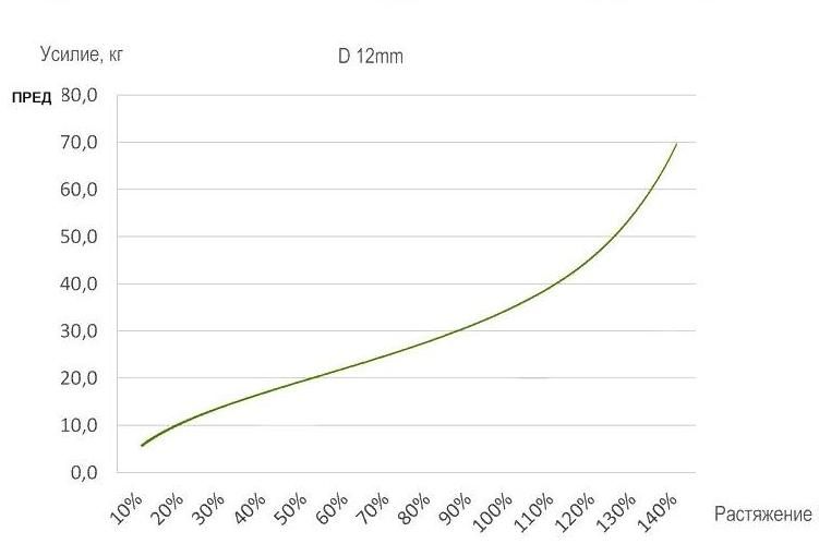

Не без труда нашёл продавца резиновых шнуров и проч. сходных материалов. На этом сайте ООО «ТЕХНОИМПЭКС» - Общий каталог тросов - LIROS Gummiseil (Германия) хороший выбор. Дана диаграмма нагрузок, приведена таблица максимальных нагрузок. Купил у них 6 метров красного немецкого шнура диаметром 12 мм. Прислали почтой. Из приведённой диаграммы следует, что растяжение моего шнура до 150% соответствует нагрузке 80 кг. Предельно растягиваться шнур может по меньшей мере до 200%, т.е. вдвое. Из всех этих данных следуют несложные расчёты. Вес летательного аппарата принимаем как 500 кг и считаем, что весь он приходится на основные стойки шасси. Тройной перегрузке при ударе о землю будет соответствовать вес 1500 кг. На каждую опору будет приходиться вес 750 кг.

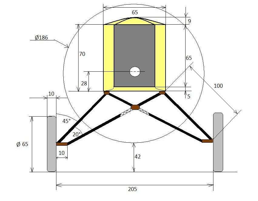

На этом рисунке шасси в нормально-обжатом положении.
Далее. Из чертежа на миллиметровочной бумаге, на котором я нанёс изображение фронтального вида шасси при нормальном обжатии и при максимальном обжатии (когда между диском винта и грунтом остаются нормативные 20 см), я вычислил ход амортизационной подкосной тяги. Сначала я нашёл угол отклонения стойки шасси от нормально обжатого на стоянке до максимально допустимого при грубой посадке. Он составил 15 градусов. Я принял, что когда самолёт поднимается в воздух, и шасси опускается, угол этого отклонения составит тоже 15 градусов (или это слишком много?). Нанеся все три положения шасси на чертёж, я нашёл, что ход амортизационной тяги моего пирамидального шасси от нулевого положения до крайне допустимого составит 14 см.
Если в самом нижнем положении шасси намотать шнур длиной петли 15 см, но без натяга, то в предельно допустимом положение шнур растянется почти вдвое. Из приведённой диаграммы не ясно, сколько он выдержит при таком растяжении.
Нормальное обжатие шасси соответствует нормальному весу без перегрузки и примерно 150-процентному растяжению шнура, что следует из того же чертежа. Такое растяжение держит 80 кг, как сказано выше, значит, для веса в 250 кг будет достаточно 3-4 проходов шнура, т.е. две петли. Окончательно подбирать потребное количество петель и их длину буду на готовых стойках с навешенным двигателем. Здесь я несколько теряюсь.

Вы строите самолёт по оригинальным чертежам? Если да, то репу там чесать просто негде, бери и делай. Всё новое я бы посоветовал оставить на потом когда проект начнёт хотя бы подлётывать, а то зароетесь вы в этих расчётах , а время уйдёт.Трубы на стойках из обычной СТ20 тонкостенки безшовной варите смело.

У Суперкаба фронтальная труба стойки 31.75х1.47 вес погонного метра 1.09кг.
28х2.8мм погонный метр получается 1.73кг. Чет как то...Может лучше поискать где - нибудь потоньше стенку...
Да хоть тут же на форуме.

Вы за диаграмму растяжения шнура не выходите. вероятнее всего при 140% шнур порвётся. Максимальное растяжение шнура возьмите 120%. При максимальном ходе амортизации шнур не порвётся. У вас нагрузка на одну стойку 250 кг. Если взять перегрузку на посадке 3, то на одну стойку будет усилие 750 кг. Для восприятия такой нагрузки вам понадобится при растяжении 120% примерно 750/40=18,75 полувитков, принимаем 18полувитков. 40 кг - усилие при растяжении 120%. Теперь находим предварительный натяг при стояночной нагрузке. 1,1*250/18=15,27кг. По диаграмме натяг будет 30%. Вот такой алгоритм расчёта шнуровой амортизации из книги Ростовцева "Строительная механика самолёта". Какой будет ход амортизации определяйте по чертежу или экспериментально.

iae, спасибо. Всё по делу.

Мужики, вы как-то зацепились за те трубы. Ну, они же просчитаны по-нормальному. Я ж не сам захотел те параметры. Это требование прочности и устойчивости. Если брать тоньше стенки, тогда больше диаметр. Большой диаметр тащит за собой повышенное сопротивление воздуха - особенно индуктивное, сами знаете, как труба в потоке обтекается не хорошо. Выиграю немного по весу, потеряю по сопротивлению и всякому нехорошему завихрению воздуха. Оно того стоит? Я уже не говорю,какие тут цены заламывают... как за лимоны во время карантина ;)

iae, хочу ещё раз поблагодарить. Вы сделали за меня мою работу. А то я несколько потерялся. Сейчас всё понял. На все текущие вопросы я получил ответы. Для того и беспокою уважаемую публику своими заморочками. Спасибо большое. 🤝

Есть одна ошибка. Рассчитывали резину на нагрузку на колесе - 750 кг. В самом амортизаторе усилие будет больше. Составьте уравнение моментов. определите усилие в амортизаторе.
