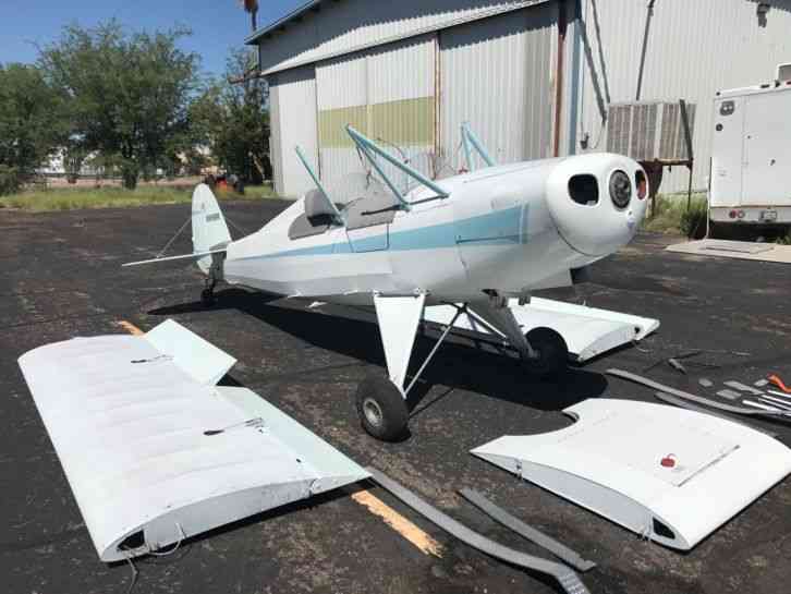

На фотках видно что у Питов стоит центроплан отдельно и консоли отдельно. Соединения шарнирные и растяжки

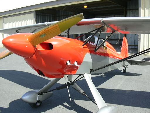

Вот другой пример без растяжек, но стоят раскосы. Но везде замкнутые треугольники..

Я извеняюсь что не по теме.А как на таком самолете с красным носиком вперед смотреть через радиатор?
Как ни странно, летали и летают)) конечно это первые, под оригинал аппараты. Можноб былоб даже и с таким радиатором но в ценроплан спрятать как на Альбатросах д 3... 5.)).

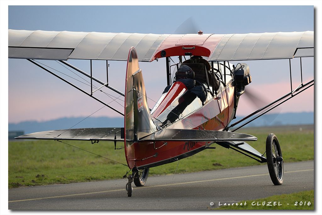

И еще по этому самолету.У него деревянные ноги без амортизации?

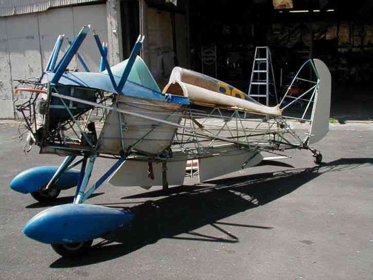

Сергей. На моём жёлтом также всё сварено из трубок. На центроплане установлен бак, чтоб бензин поступал самотёком, тем более что распологается практически в цт аппарата ди и пространство свободно, и всё прикрыто опалубкой,. А более того можно было складывать консоли вдоль фюза.. Могу повторить фотками.
У моего что не нравилось так это штакетник, просто варить было проще чем тросы растяжки ставить

Пилот на взлете НИКОГДА не смотрит прямо перед собой, он смотрит вперед и лево/ право/ , тем самым определяя расстояние до земли и в какой то степени скорость и лишь поле отрыва переводит взгляд вперед. Как правило в полете уже не обращаешь осого внимания ни на выступы, ни на переплёт в кабине.
