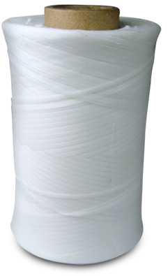

А Вы встречали нить плоскую, для пришивки ткани, похожую на ровинг? Я видел в каком-то видео про обтяжку. Что это за продукт, если встречали?
Нет, такую не встречал. Просто плоскую видел, но не пользовался. У меня по руководству ткань заклепками с большими головками крепится (там полки широкие, 25 мм), но мне такой способ не нравится. Пока еще не решил окончательно, но есть мысли использовать плоскую нить и пришить по стандартний технлогии.
Если знаете, где купить поделитесь, пожалуйста, на шпрусе не нашёл. Может она и плоская, но в описании не видно. А запрос flat polyester (или ещё какой) thread много всего выпадает, но какая именно нужна - не понятно.
Артур123
если я правильно понял то нитки нужны типа этих? https://aliexpress.ru/item/32960297...9161-1932391760.1623538352&sku_id=66447855290
Насчет того, что продает алиэкспресс ничего сказать не могу. Нужны синтетитические нитки типа этих (там два варианта, круглые и плоские):

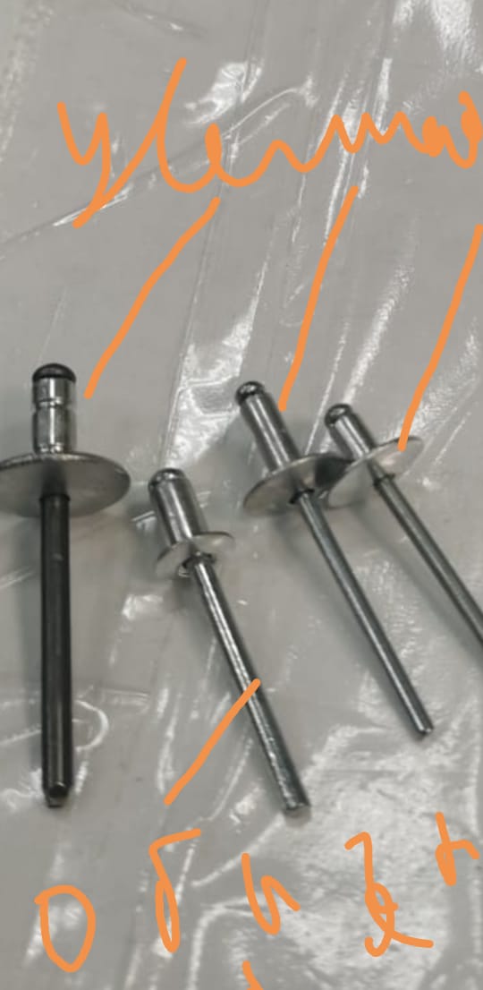

А реально кто нить крепил ткань заклепками.? Ну на клей и еще для надежности в особо нагруженный на отрыв местах. Или в последствии эксплуатации при отслоении не пришитых участков. Так то в продаже есть с увеличенной головкой, вытяжные, но вот вопрос. Через 10-14 лет все равно менять придется ткань , высверливать их , а вдруг криво косо пойдут ?
В итоге, я использовал заклепки, как было написано в руководстве по постройке самолета. Они сверху заклеиваются лентами.
При замене ткани высверлить заклепку не проблема, ее же не нужно сверлить на всю длину заклепки. Они алюминиевые и, если все делать правильно и аккуратно, то при высверливании головка заклепки отваливается, а тело заклепки вынимается в другую сторону (во внутрь).
