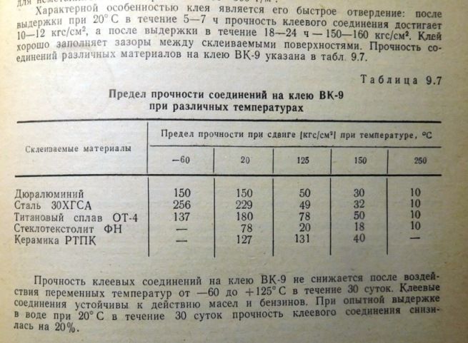

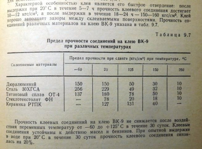

Подскажете тех.характеристики ВК9 при 60 градусов. Нахожу только при 20 и при 120 градусов
Строите кривую по точкам и снимаете значение при 60 град.

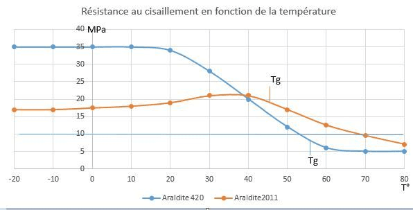

Вопрос в том, что сам клей может иметь нелинейное распределение характеристик - как например на нижней диаграмме
