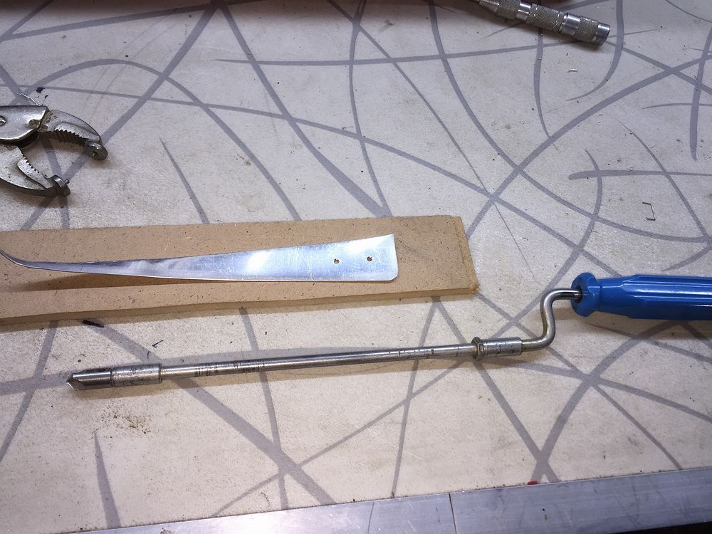

Собстенно вопрос: кто как клепает(видел, слышал) как клепается впотай тонкий листовой дюраль. Вблизи края детали понятно - ребята выложили фото инструмента(спасибо большое). А вот, скажем обшивка. сейчас клепаем вытяжными заклепками pop-bekher, но они по высоте выступания близки к нашим с чечевичной головкой, а хотелось бы утопить их в материал. И еще: если по технологии получается так: зашили вернюю поверхность крыла, перевернули, зашили нижнюю, то при этом у нас нет доступа вовнутрь(при присверловки и зашивки нижней панели) - как тогда можно формировать лунку(и можно ли вообще :-?)?

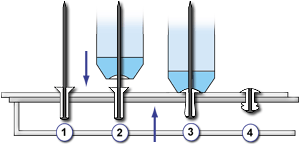

Поищите вытяжные заклёпки с потайной головкой. Будет проще в десять раз :IMHO. Кажется RV так собирают.

А вытяжные с потайной головкой не требуют предварительной формовки лунки?. посто заказываем заклепки в Москве, сами в Таганроге. И заказывать надо сразу партию - иначе и смысла нет - 10 заклепок для эксперимента никто не привезет...
[quote author=m-r Gray Jr link=1190704957/0#4 date=1190798574]А вытяжные с потайной головкой не требуют предварительной формовки лунки?. посто заказываем заклепки в Москве, сами в Таганроге. И заказывать надо сразу партию - иначе и смысла нет - 10 заклепок для эксперимента никто не привезет...[/quote]
Как обычно надо. Просто вытяжка при установке не требует доступа с противоположной стороны соединения.
Есть, правда, зодиаковский вариант с деформацией головки.

ну, что такое вытяжные заклепки - эт мы знаем, хотя спасибо за подробный рисуночек ;)
[quote author=m-r Gray Jr link=1190704957/0#6 date=1191326232]to Commodore
ну, что такое вытяжные заклепки - эт мы знаем, хотя спасибо за подробный рисуночек ;)[/quote]
Спасибо говорите Крису Хейнцу. А рисуночек не простой - как из потайной заклёпки делают заклёпку с низкопрофильной головкой.  :eek:

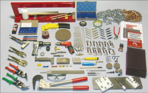

Диснеевский мультфильм про клёпку. Сделан под техническим руководством компании Локхид.
[media]http://www.youtube.com/watch?v=IagmAgHvcWQ[/media]
Four Methods of Flush Riveting
/me

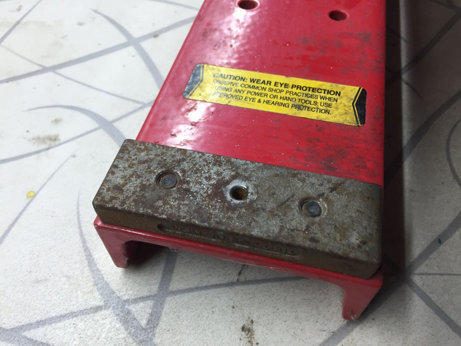

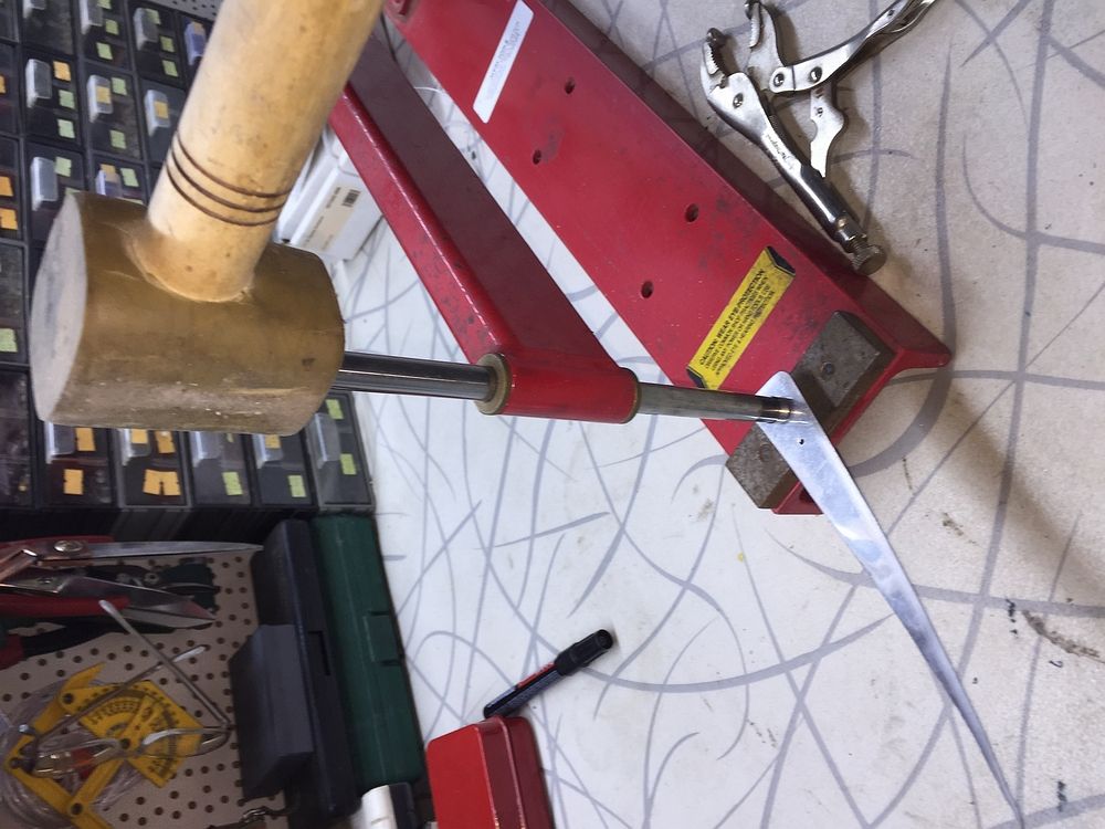

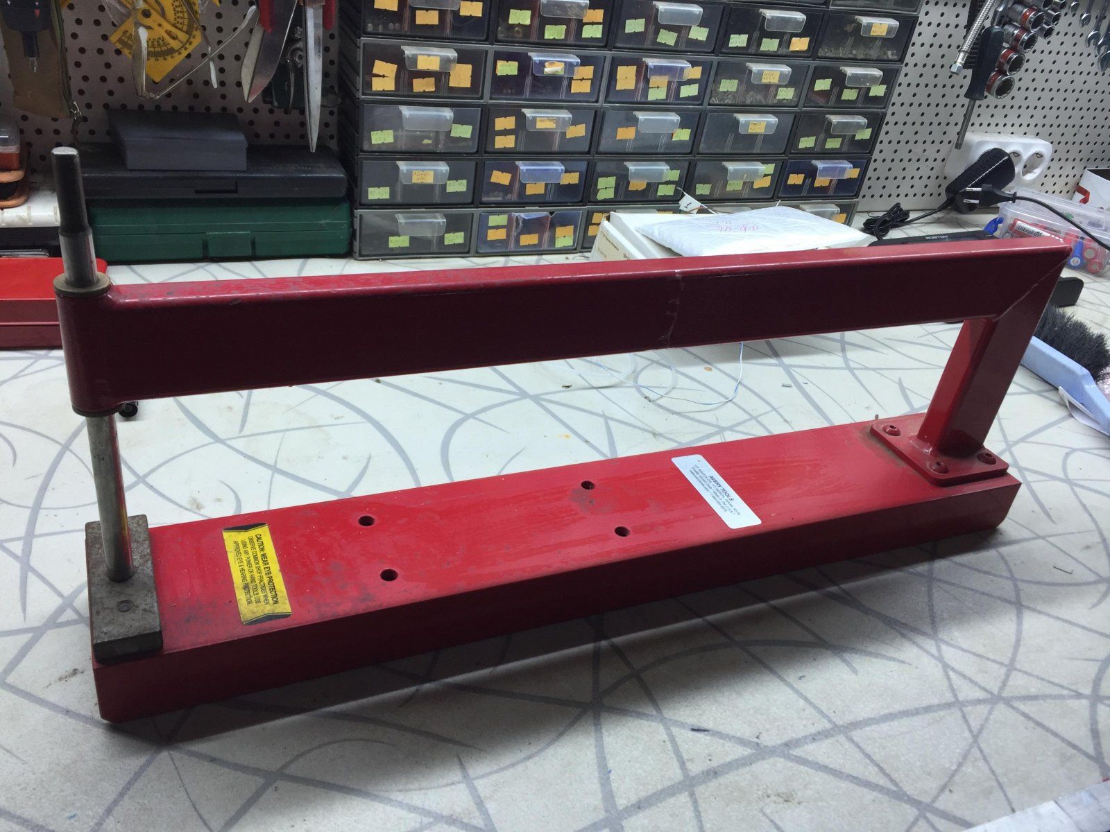

Вот в левом верхнем углу большая красная штука ,как раз она и будет.;) ну и в придаче к ней ещё прибамбасов на 1-1,5 килобаксов и будет вам счастье. Я так свою эрвишку и склепал , всю впотай(y).

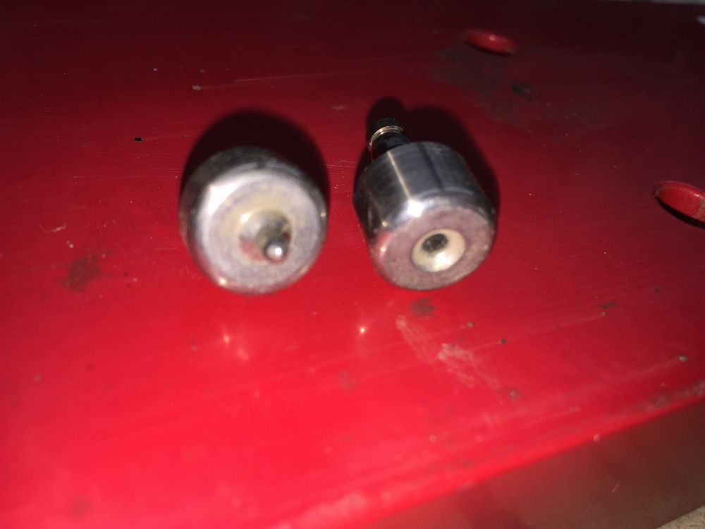

КБ Альбатрос
РП15,РП25,РП2OO

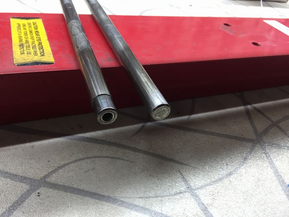

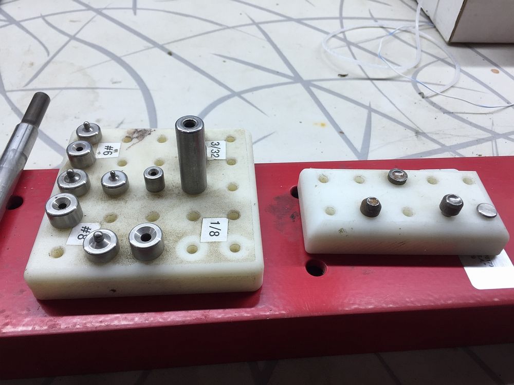

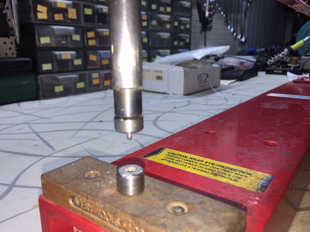

Принцип ее действия.
Посмотреть бы на ударную и приемную часть.
Это фактически насадки для прессования.
Просто лунка в стальной оправке-поддержке с точной геометрией конуса с учëтом толщины листа,а сверху боëк с направляющим стержнем в диаметр тела заклëпки и формирующей конич.юбкой,полной копией конуса шляпки заклëпки.
В Самаре специалистов-самоделов полно,только никто там на самоделках впотай не клепает,нет никакого физического смысла,а технологические трудности налицо.
Для наших скоростей и профилей заклепки с чечевичной шляпкой вполне достаточно...

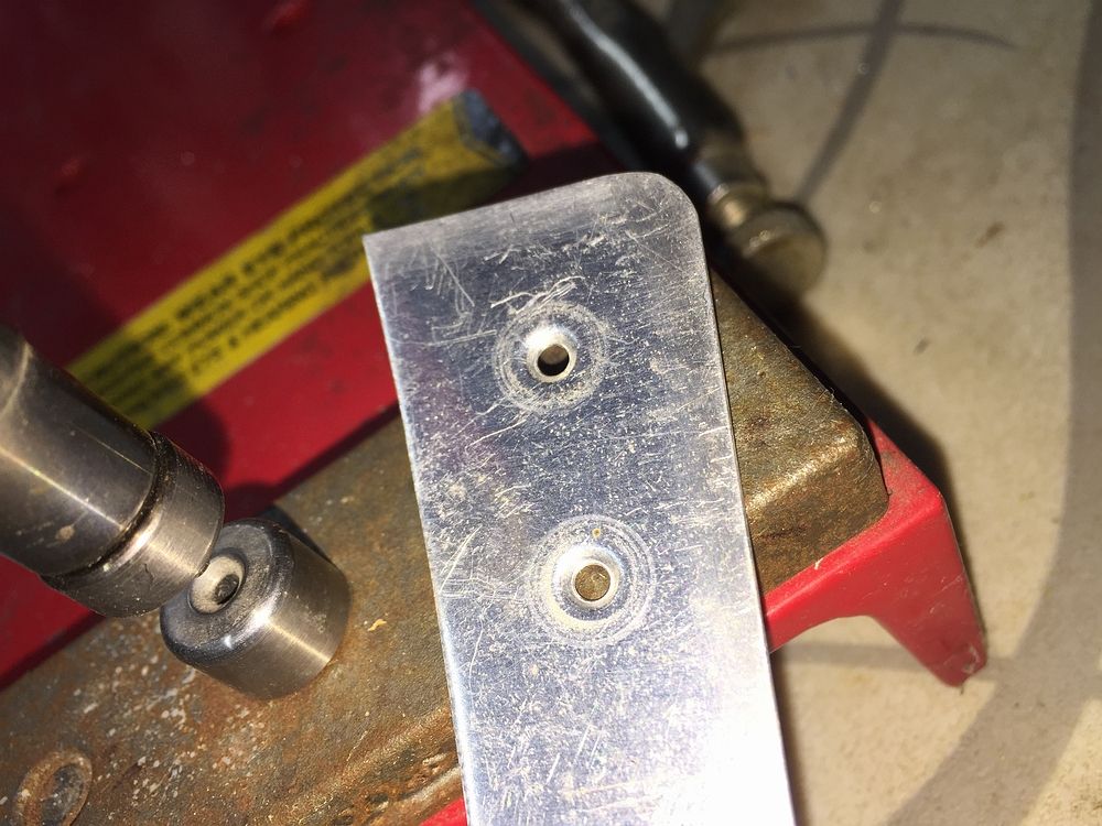

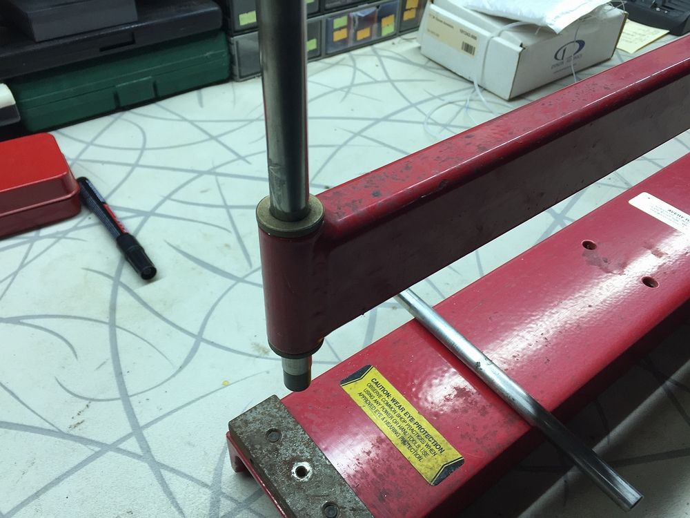

Вечером сниму С -раму, покажу как с ней работать. Я считаю что хороший токарь сделает матрицу и пуансон под конкретную заклёпку, слегка прикалить и щлифануть , а раму сварить плёвое дело .

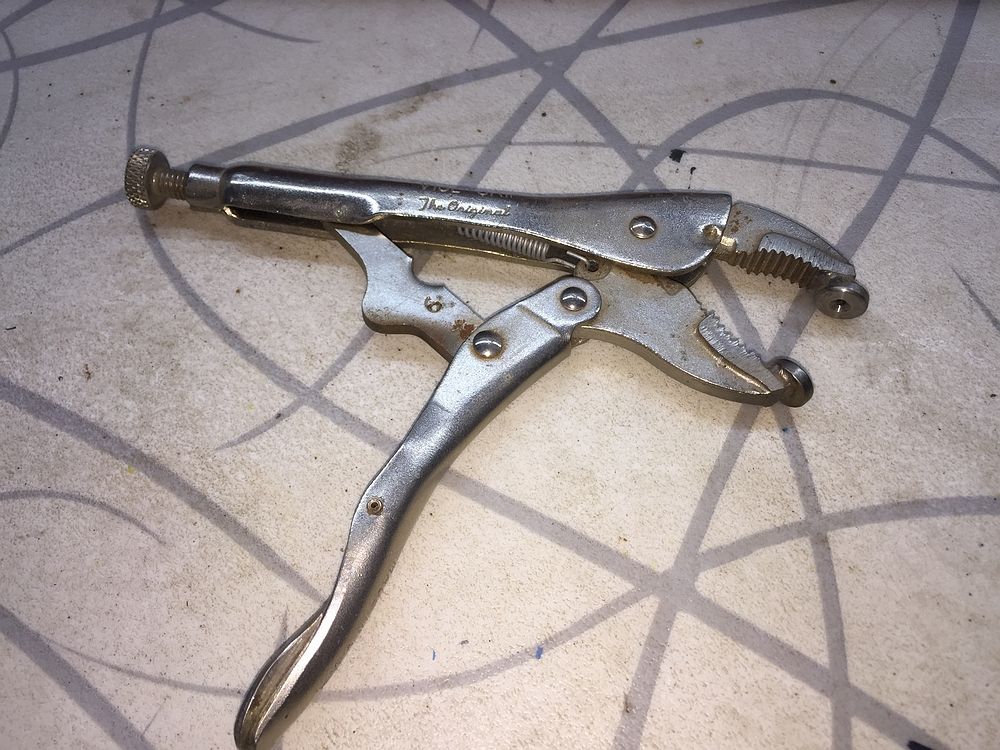

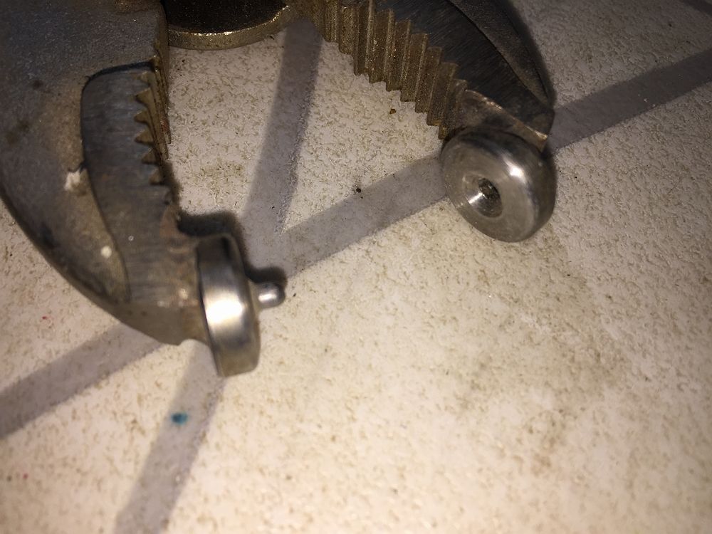

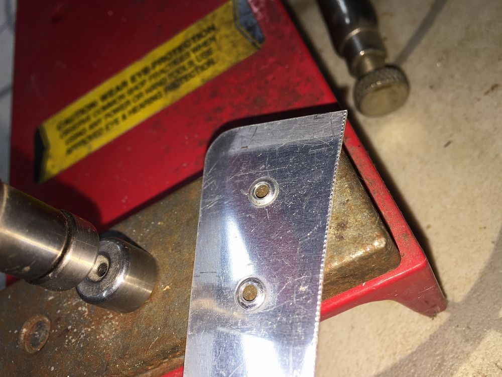

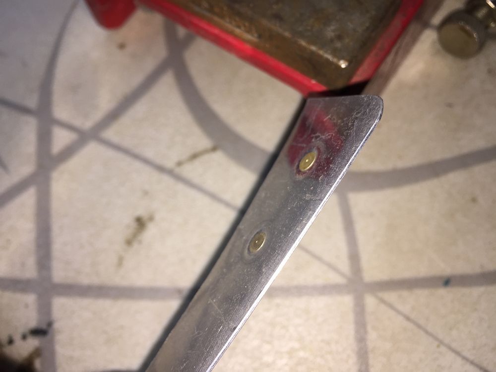

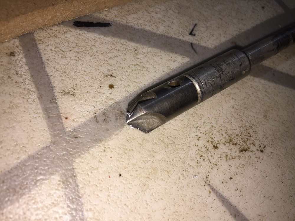

Добрался до своего буржуинства. В общем всё понятно , любой лист примерно 1,2 м на этой С-раме можно легко отштамповать. Матрицу и пуансон изготовьте под свою заклёпку поточнее. А к чему будете лист приклёпывать , тоже штампуется , если это нервюра например , на фото спецплоскогубцы , принцип понятен. Если уголок , то зенкер под форму пуансона , желательно с микростопом , чтоб одинаковая глубина была.
